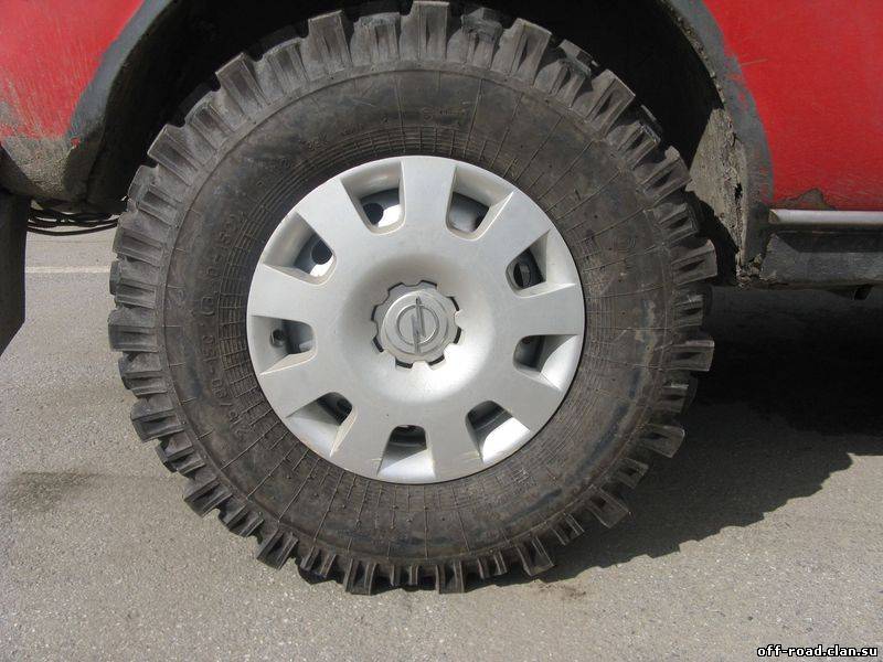

Начну тему в помощь начинающему нивоводу.
Так сказать чтоб легче определится с покупкой колес.
Я - 192
Это просто легендарная резина. На ней выигрывали различные покатушки и более серьезные соревнования очень известные люди (причем и на импортных джипах). Предназначена для реального бездорожья. Плохая устойчивость на мокром асфальте. Очень жесткая ("дубовая"). Нормальна на сухих камнях. Хорошо цепляется за грунт (лучше BFG M-T), не дает сползать в колею. В грязи на ней можно ехать, погрузившись по мосты. Но ! в той же грязи эта же самая резина способна "зарыться" так, что машина встает как на якорь (поэтому, если не жалко много денег, то для грязи стоит купить другую резину). Нормально идет по снегу. В болоте "режет" мох (жесткая) и может проваливаться. Реальный диаметр - 31 дюйм
Размеры, исполнение - 215 / 90-15С
Обод рекомендуемый (допуск) - 6L
Обуется на Шнивские диски даже говорят балансируется.
Устанавливается на подготовленный автомобиль.Арки резать лифтовать.
Еще для более лучшей проходимости рекомендуют срезать боковые шашки ,по кругу через одну шашаку.
Из недостатков сильно гудит после обрезки .Естественно зимой плохо упровляемая.

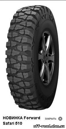

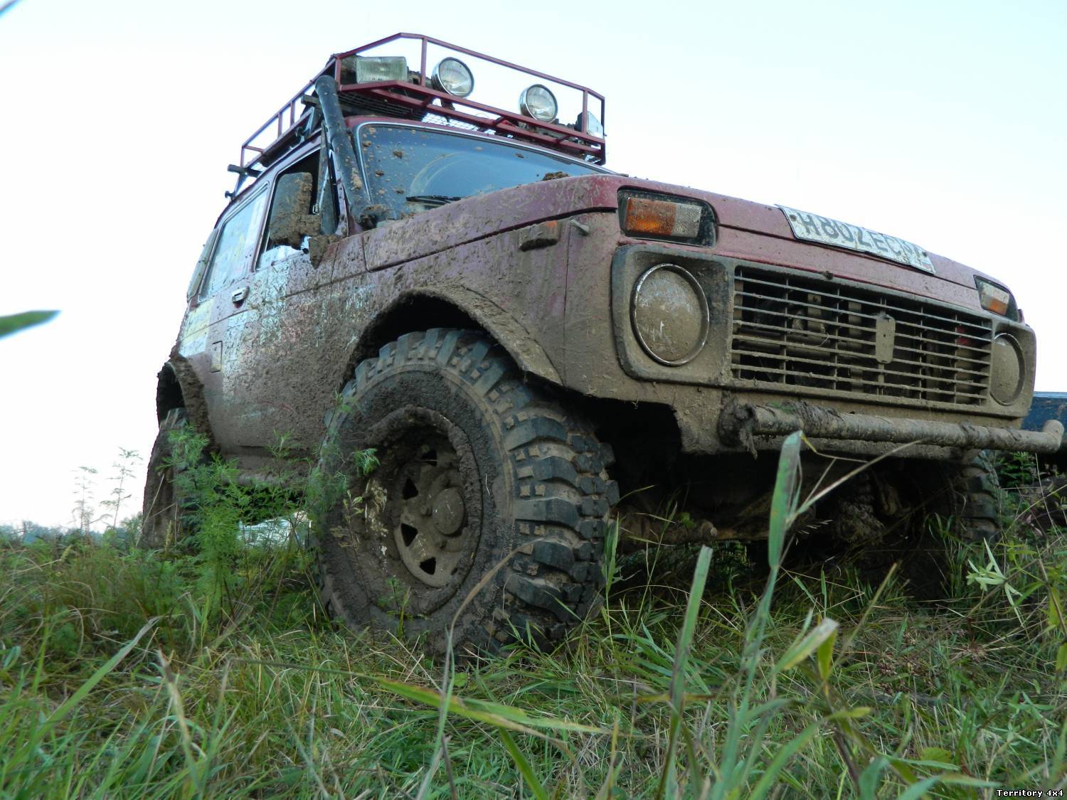

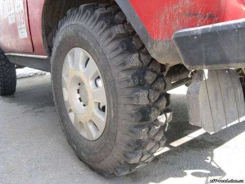

Forward Safari 510
Также ещё очень похожее стал выпускать завод АШК
Алтайски шинный завод ==>
Размер шин -- 215/90-15C по замерам 77см тобишь 31 дюйм
Обод рекоменд., допуск -- 6L; (6J)
Тип рисунка -- пов. проходимости
Qmax , кгс -- 775
Vmax , км/час -- 110
Масса шин, не более, кг -- 19.8
Плющится под нивой , так как расчитана под нагрузку 775(давление 2,6)
Также оденется на шнивский диск
Подготовка Нивы:Резка арок Лифтовка
Очень достойная резина,легкая проходимая для глины колеии самое оно, лучше одевать на Литой диск 6D
В собранном состоянии с литым диском весит как корды 205х70х15 на шнивском диске

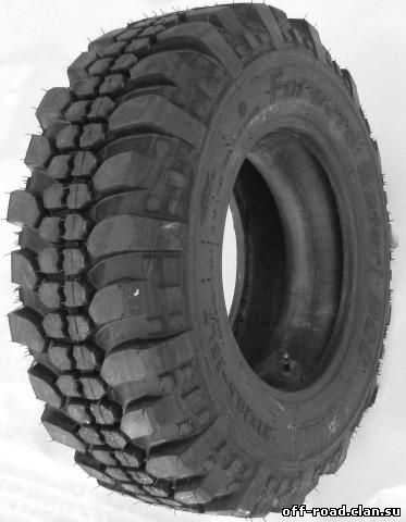

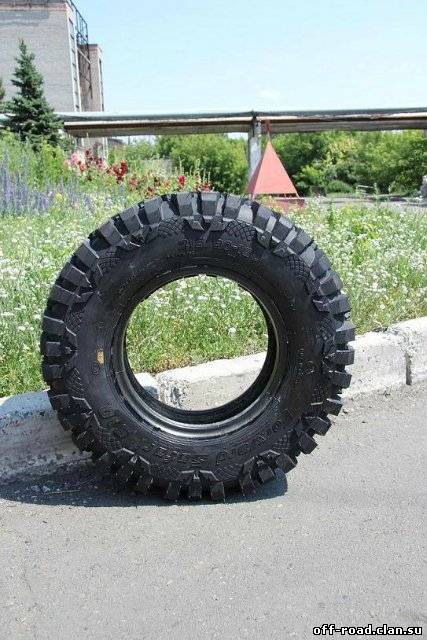

Le}{aДата: Понедельник, 09.04.2012, 17:57 | Сообщение # 3
Что могу сказать резина не 31 дюйм а 30 на Стоковою ниву не пойдет надо лифт и глобальную резку арок. Что то мудрить с понижайкой и главными парами.Вопщем для спорта.Опробывали лично, долго к этому шли, остались довольны.Диск нужен на 8 дюймов,желательно литой,(облегченный).То что пишут пойдет Шнивский на 6 дюймов, все врут.
Читал про неё на дедофоруме Нива4х4 все остались довольны нареканей особо небыло, только что она дубовата и тяжолая 24 кг весит.
Обсуждение на дедофоруме Нива 4х4
Описание шины Forward Safari 500
Барнаульская новинка 2010 года Forward Safari 500 — настоящий подарок для любителей экстрима на автомобилях. Шины выпускаются в единственном типоразмере — 31/10,5 R15, что соответствует европейскому размеру 265/65 R15.
В первую очередь, алтайская шина предназначена для установки на полноприводные автомобили УАЗ и их зарубежные аналоги. Индекс нагрузки шины Форвард Сафари 500 позволяет использовать её как на легковых, так и на грузопассажирских автомобилях.
Особое внимание стоит уделить необычному дизайну протектора шины Safari 500. Футуристичный протектор снабжён крупными блоками (шашками), широкой центральной канавкой и огромными грунтозацепами. Барнаульская шина способна вгрызаться в любые препятствия, легко преодолевая их.
Глубина протектора очень большая. Дренажные канавки позволяют шине легко справляться с любых количеством воды под пятном контакта. Аквапланирование на данной шине практически невозможно.
Так как данная шина является внедорожной, её легко можно использовать как на асфальте, так и на любом виде грунтовых дорог. К сожалению, данную шину можно использовать только в летнее время года. С наступлением низких температур Forward Safari 500 начинает терять свои качества.
Особенности шины Forward Safari 500
— одна из лучших экспедиционных отечественных шин на рынке;
— доступная цена с большими возможностями;
— отличные качества на бездорожье, в грязи и глубокой колее.
Шина Forward Safari 500 наилучшим образом подойдёт отечественному УАЗ Хантеру. Пресс-служба алтайского шинного комбината гарантирует лучшие показатели шины в самых невероятных ситуациях.
