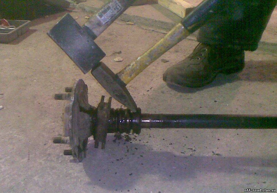

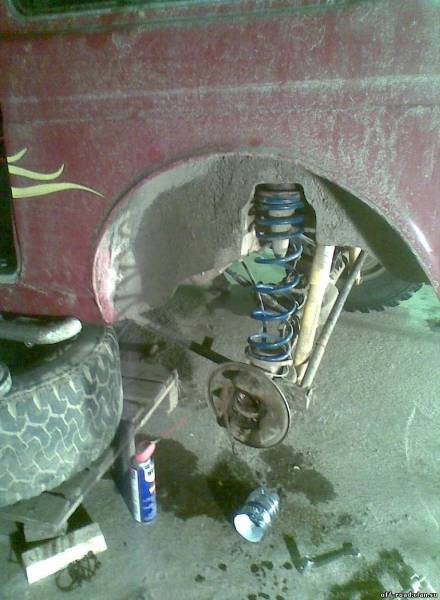

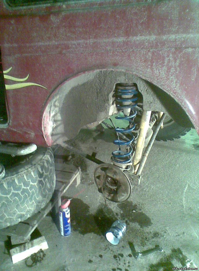

Как говорят процедура, достаточно трудоёмкая.В книге по ремонту и эксплуатации ваз 2121-21213
написанно, что если вышел из строя подшипнег полуоси заменить в сборе с полуосью. О_О
Вопщем очуховшись от небольшого шока, купили подшипнег, сальник и стали разбирать.
Порядок:
Домкратим, скидываем колесо,затем тормазной барабан.
Снимаем торм колодки, оставляем только щиток с торм.цилиндром.
Откручиваем четыре болта вытаскиваем полуось.С этим проблем не должно быть.
Если не вынимается, то можно колесо нажывить обратной стороний и дергать пока не вылетит.
Надо разбить обойму у подшипника.Зубило ,молоток в помощь.Тоже проблем не возникло, два удара и все разлетелось.
Далее понадобится горелка подойдет газ.балончик от плиток с горелкаой стоит копейки где то 120 руб
Греем стопорное кольцо примерно пока масло не закипит и потом молоток кувалда и все готово если не идет погреть еще
Собераем все обратно, забиваем подшипнег греем кольцо ,забиваем .Такая посадка называется (на горячею)

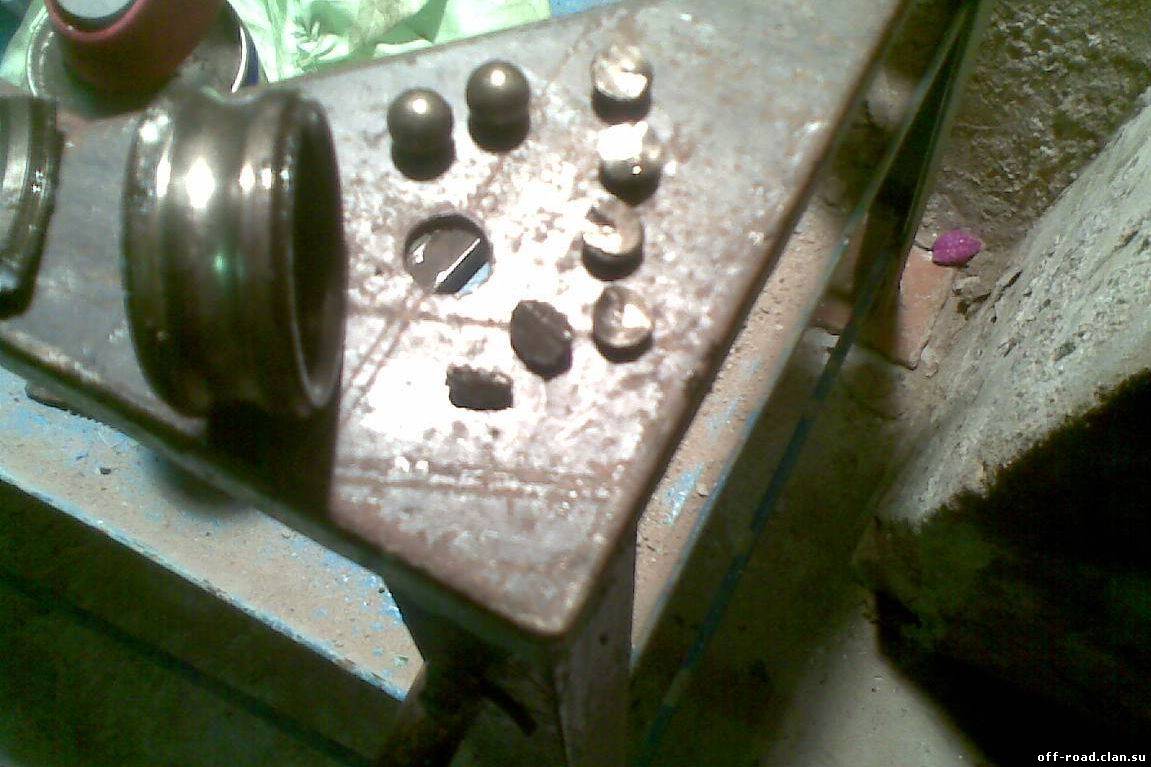

Последствие износа ))) проверяйте подшипники
