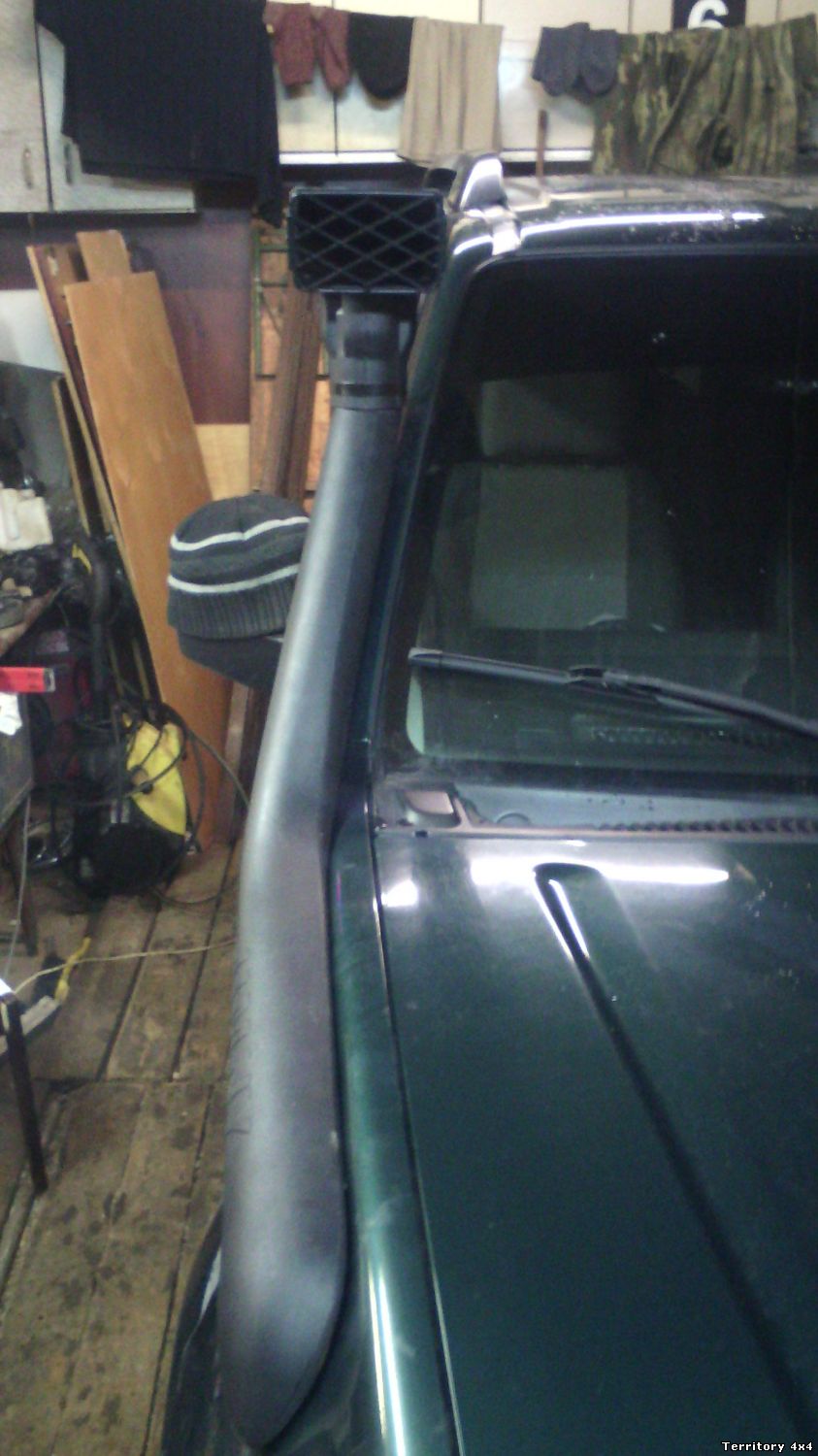

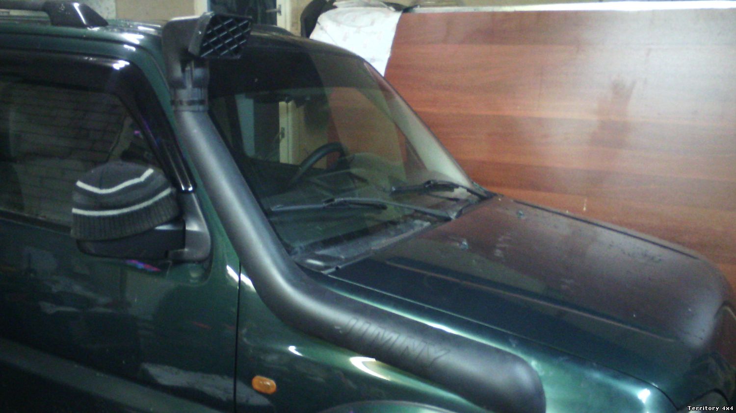

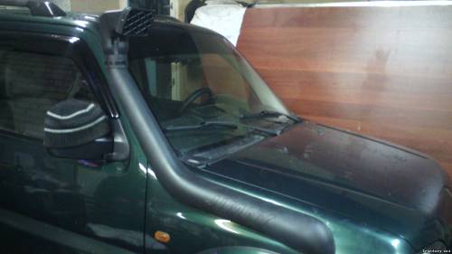

Пришел мне шноркель вчера из Владивостока, шел ровно 10 дней, цена 3600 плюс 500 за доставку
на выходных буду ставить, отпишусь в процессе
