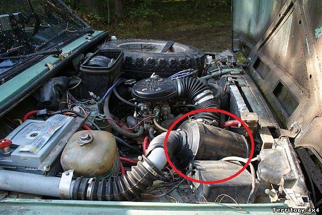

подскажите от чего с какого авто его сюда вкрутили
Картинки или файлы к посту: 3742488.jpg (76.8 Kb)
assol2000Дата: Понедельник, 08.04.2013, 12:02 | Сообщение # 2
москвич 2141, ставил на буханку точно такой же
Смит68Дата: Понедельник, 08.04.2013, 16:56 | Сообщение # 3
Кстати для шноркеля он -это оптимальный вариант. happy
HANTER37REGДата: Понедельник, 08.04.2013, 19:02 | Сообщение # 4
ВОТ И Я ДУМАЮ ЧТО ЛУЧШЕ ЕГО ВМАНДРЯЧИТЬ СПАСИБО ЗА ОТВЕТ
Le}{aДата: Понедельник, 08.04.2013, 21:24 | Сообщение # 5
Зачем так усложнять? проварить четыре дырки в штатной кострюле по кругу уплатнитель заменить если износился и вот такой девайс прикупить

assol2000Дата: Понедельник, 08.04.2013, 21:27 | Сообщение # 6
ну этот фильтр не очень герметичен, действительно лучше штатную кастрюлю сделать, обварить ее и промазать герметиком(на всякий случай)

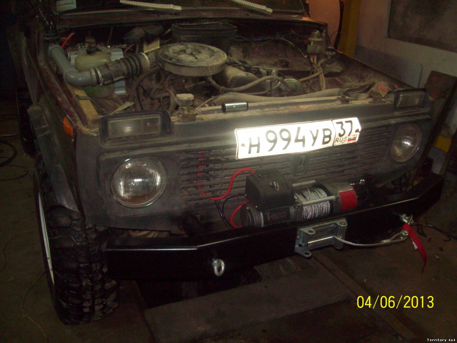

HANTER37REGДата: Понедельник, 08.04.2013, 21:30 | Сообщение # 7
леха а это бамперец такой нештевый вы сами замастрячали
Le}{aДата: Понедельник, 08.04.2013, 21:56 | Сообщение # 8
Ага,щя выложу в теме лебедка подробно,мож кому сгодится.
HANTER37REGДата: Понедельник, 08.04.2013, 23:00 | Сообщение # 9
просто можно взять что на карбе и все остальное выбросить эта пластмасена герметичне будет тазика железного от ней гофра и в шноркель
Смит68Дата: Понедельник, 08.04.2013, 23:00 | Сообщение # 10
Ну может оно и так я еще то этого не дошол, да и вложений меньше.
Le}{aДата: Понедельник, 08.04.2013, 23:13 | Сообщение # 11
Вот тут ты ошибаешься,был у меня авто, ИЖ ОДа там как раз вот такое как на картинке,та что на карбюратор одевается расплавилась и появились дырки после пару чихов из карба, не помню что то сбилось тогда,а сам фильтр не удобно менять и в процессе использования его от высокой температуры он рядом с радиатором выгнуло и он не прижимал плотно крышку ,вопщем шляпа,полная не тратьте деньги.
Зы . но это все пох... ,а как воздух фильтраватся будет?
HANTER37REGДата: Понедельник, 08.04.2013, 23:16 | Сообщение # 12
убедил железно
Смит68Дата: Понедельник, 08.04.2013, 23:19 | Сообщение # 13
Точно, здаюсь.
