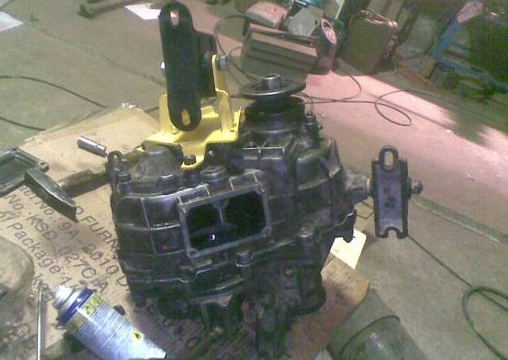

Крупномодульная РК

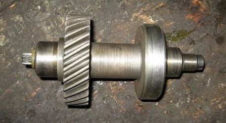

Разбираем,для переделки нам понадобится промежуточный вал и половинка дифферинциала
Все это отдаем Дяде токарю который сделат.
1.С Промежуточного вала сточит большую шестерню под посадку новой 42 зубой
размер 75.3 мм допуск 00,2 00,3 мм
Затем шлифует до 75 плюс 00.3 мм Биение должно отсутствовать

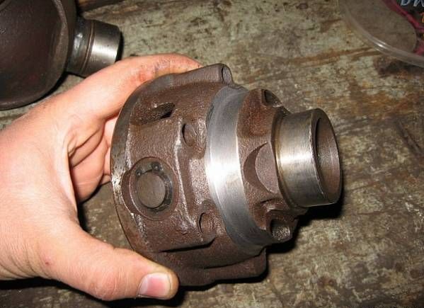

2. Корпус дифференциала точится в размер 76,5 мм х 16 мм.
Там откроются окна это не страшно.Точится он так как шестерня больше стандартной и не влезает

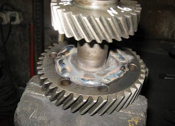

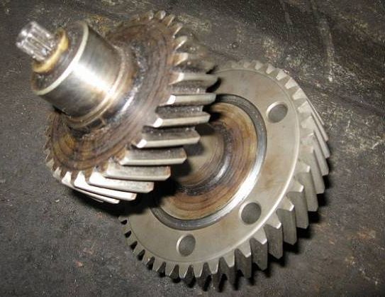

Далее напресовывается шестерня на промежуточный вал обязательно в ровень по внутренней стенке
И проваривается с двух сторон неспешно чтоб не увело.ЗАтем зачищается.
Ведущий вал у нас остается без изменений на нём просто меняется шестерня на 21 зубую
И после все собирается .Единственный момент при сборки надо немного подточить корпус РК ну по месту уже увидите где и как.

Проваривали шестерню так же в токарке чтоб потом сварку и биение убрать на станке.
