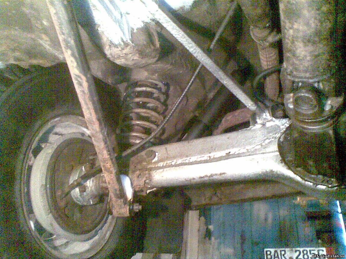

kasperДата: Понедельник, 09.04.2012, 16:28 | Сообщение # 1

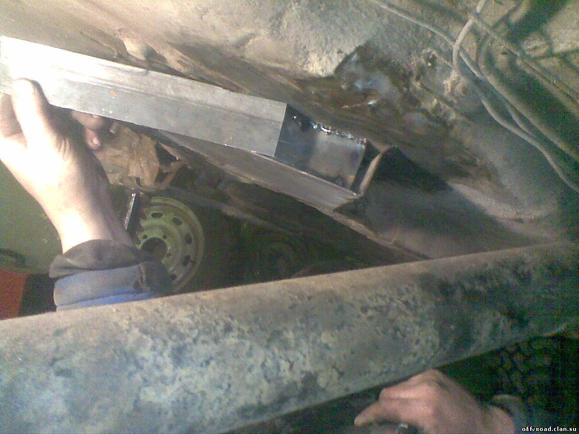

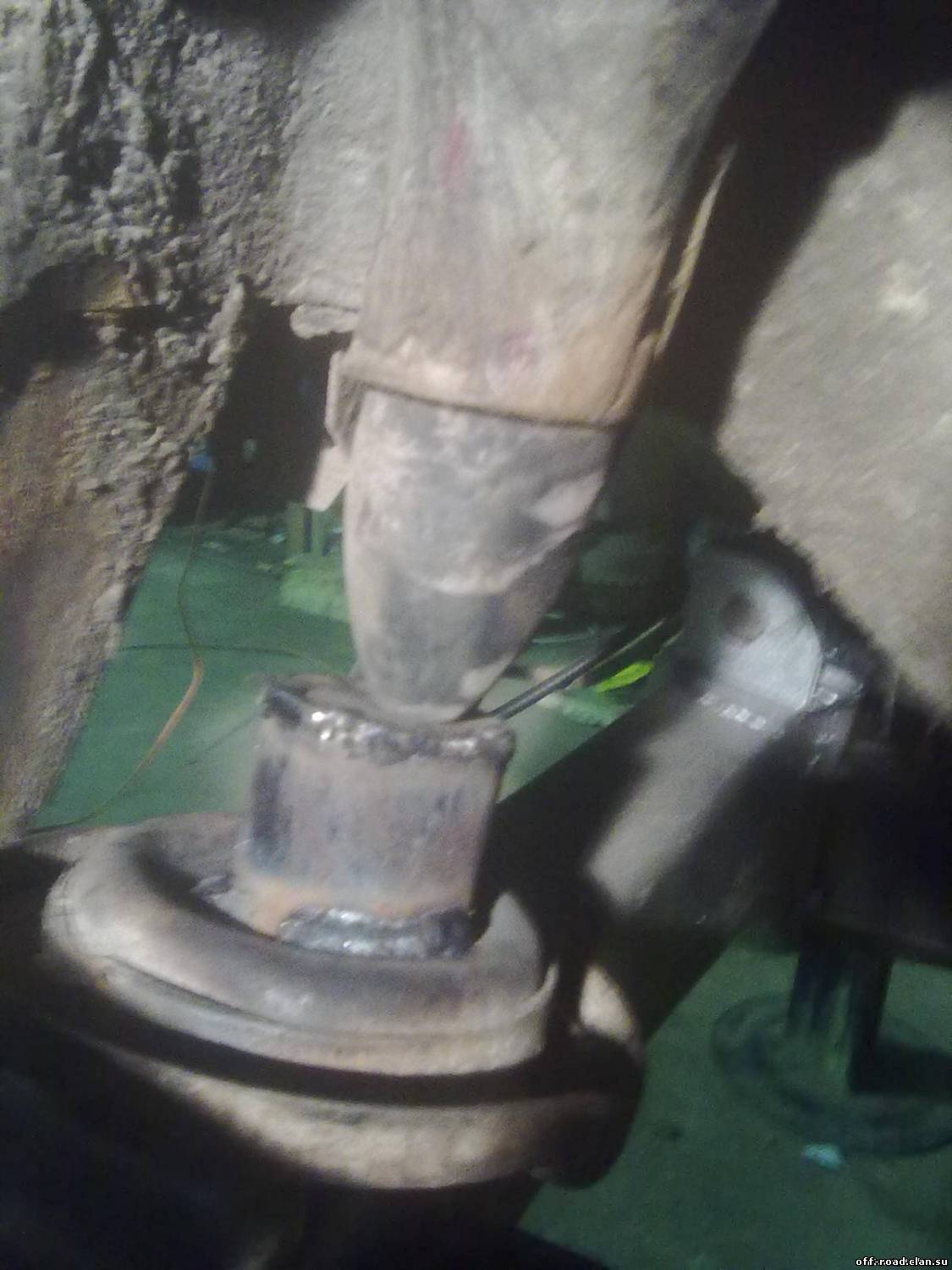

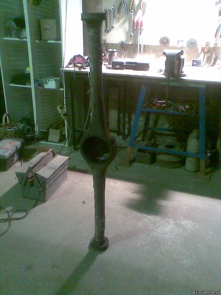

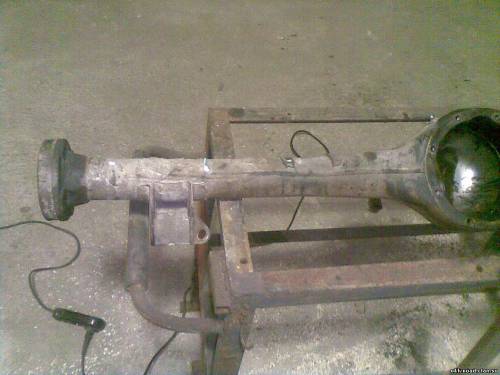

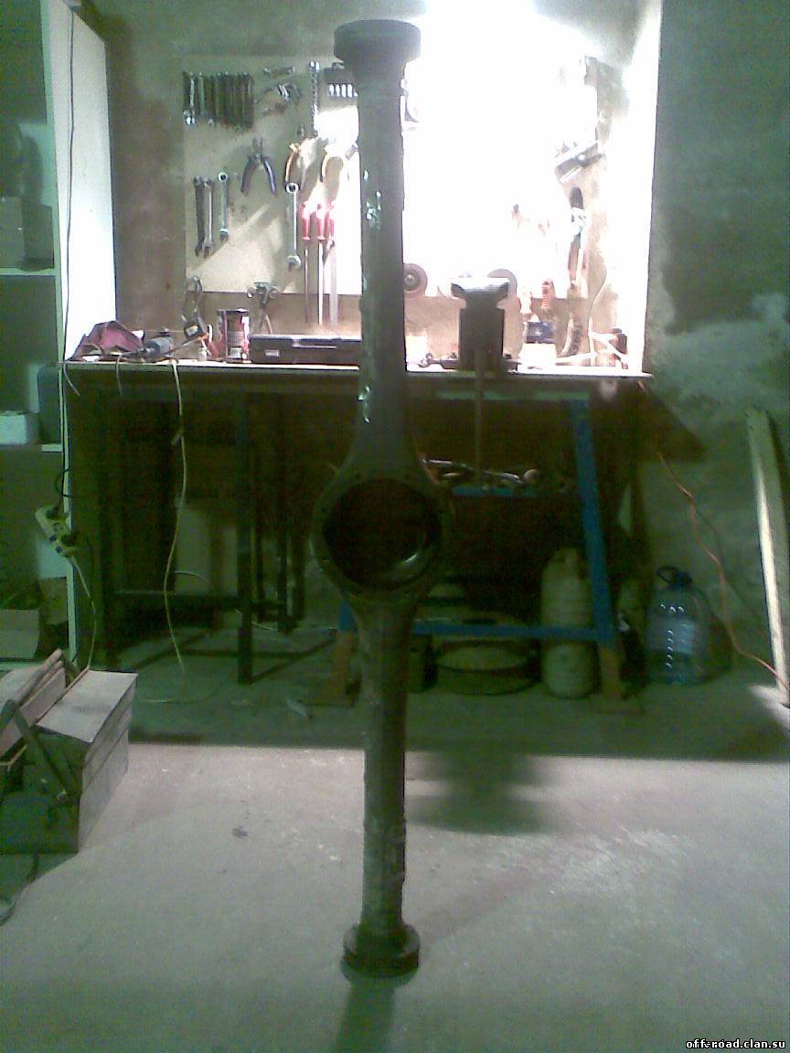

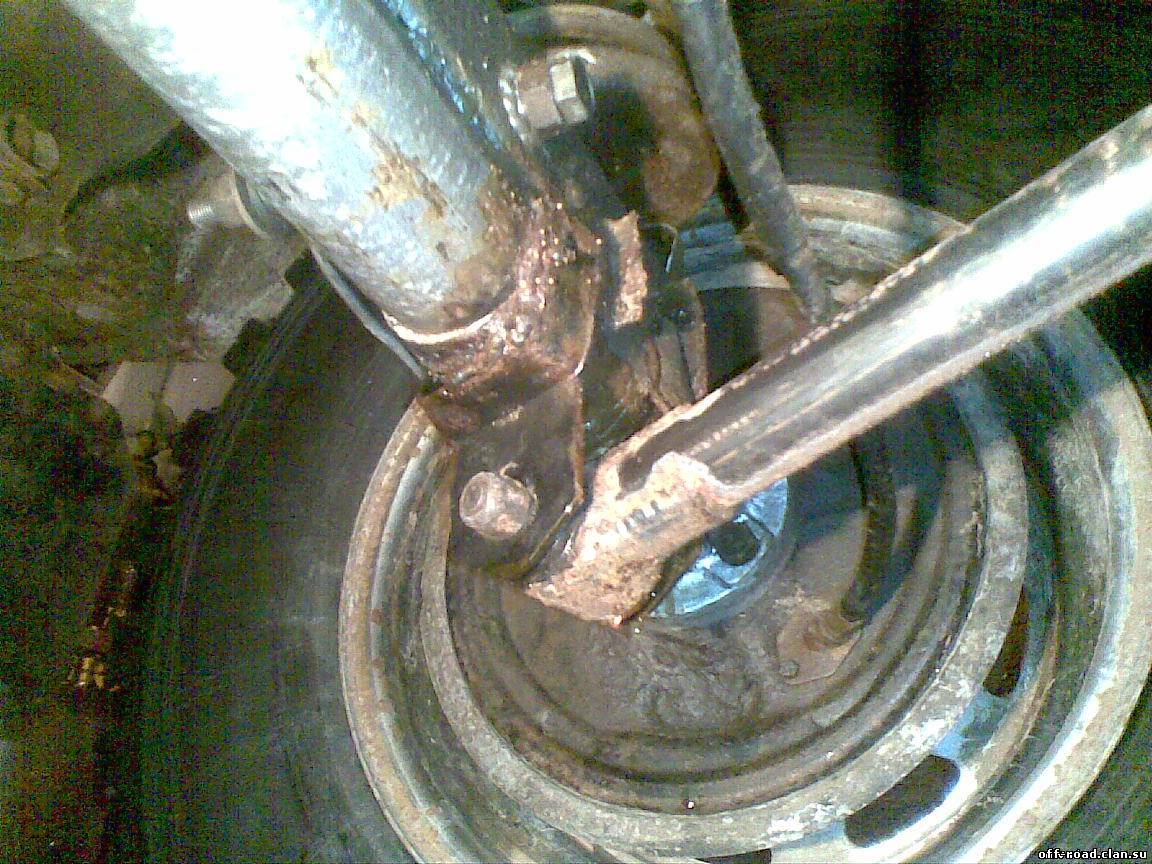

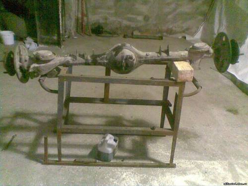

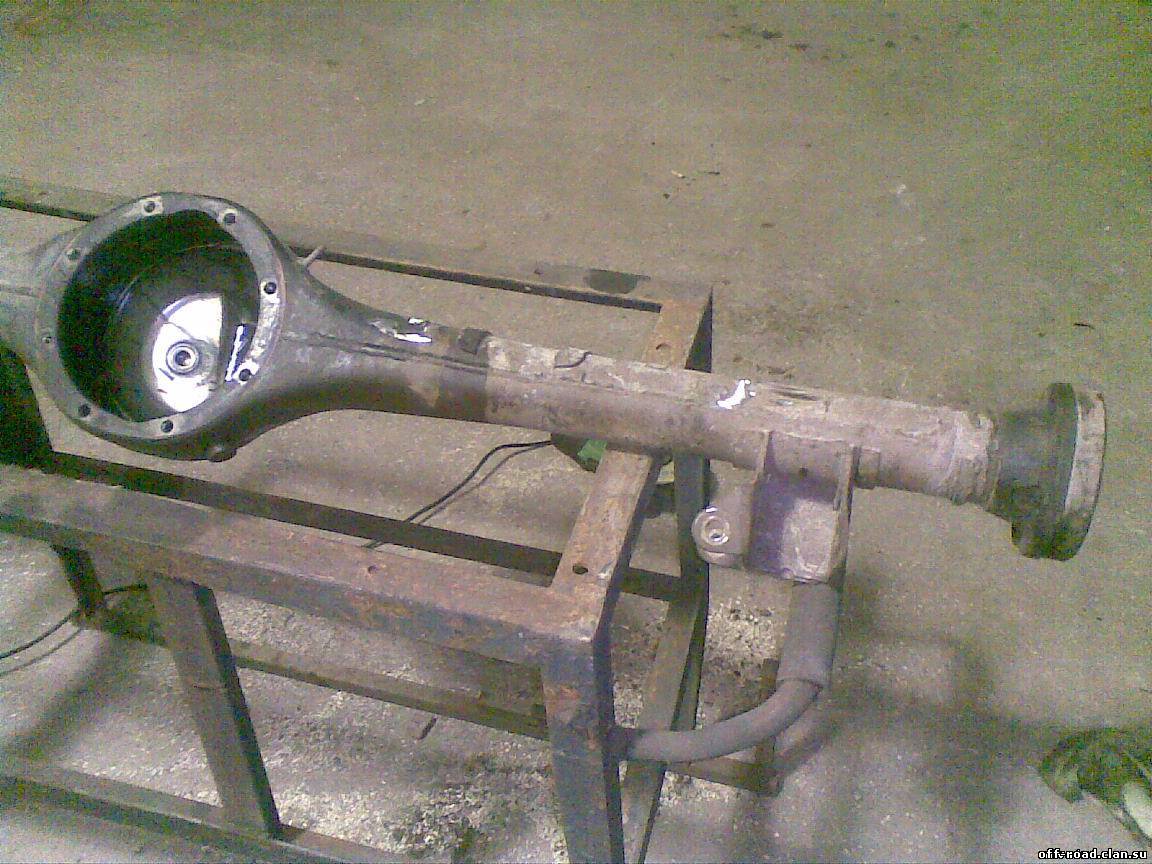

Вобщем попытаюсь в кратце.Решено избавится от 5-ти рычажной стоковой подвески Нивы,на 4 link.Тобишь вместо пяти тяг, имеем 4-ри и избовляемся от длинной тяги (Панара). Начялось все с того, что захотели просто усилить мост.Путем обварки его профельной трубой. 1 Разбераем,откручиваем,отрезаем от чулка все лишнее.В зависемости от потребностеи и от того что хотите зделать.
Мы пошли путем сложным и отрезали все стоковые крепления.
Картинки или файлы к посту: 6195216.jpg (166.4 Kb) · 4279332.jpg (145.4 Kb) · 3334123.jpg (163.1 Kb) · 0413970.jpg (107.3 Kb) · 1594217.jpg (96.5 Kb)

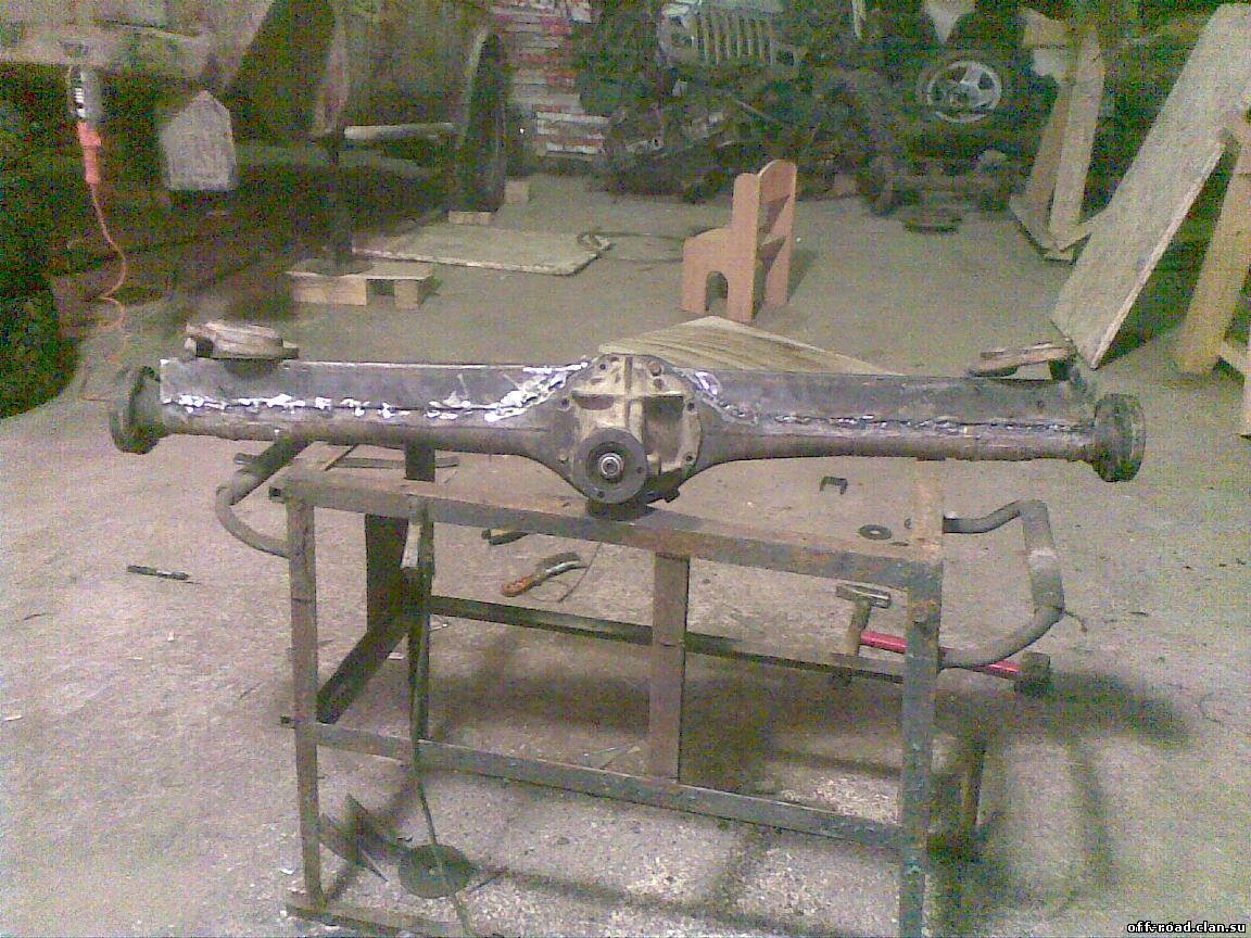

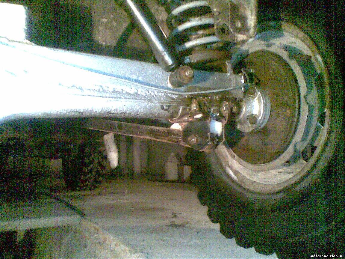

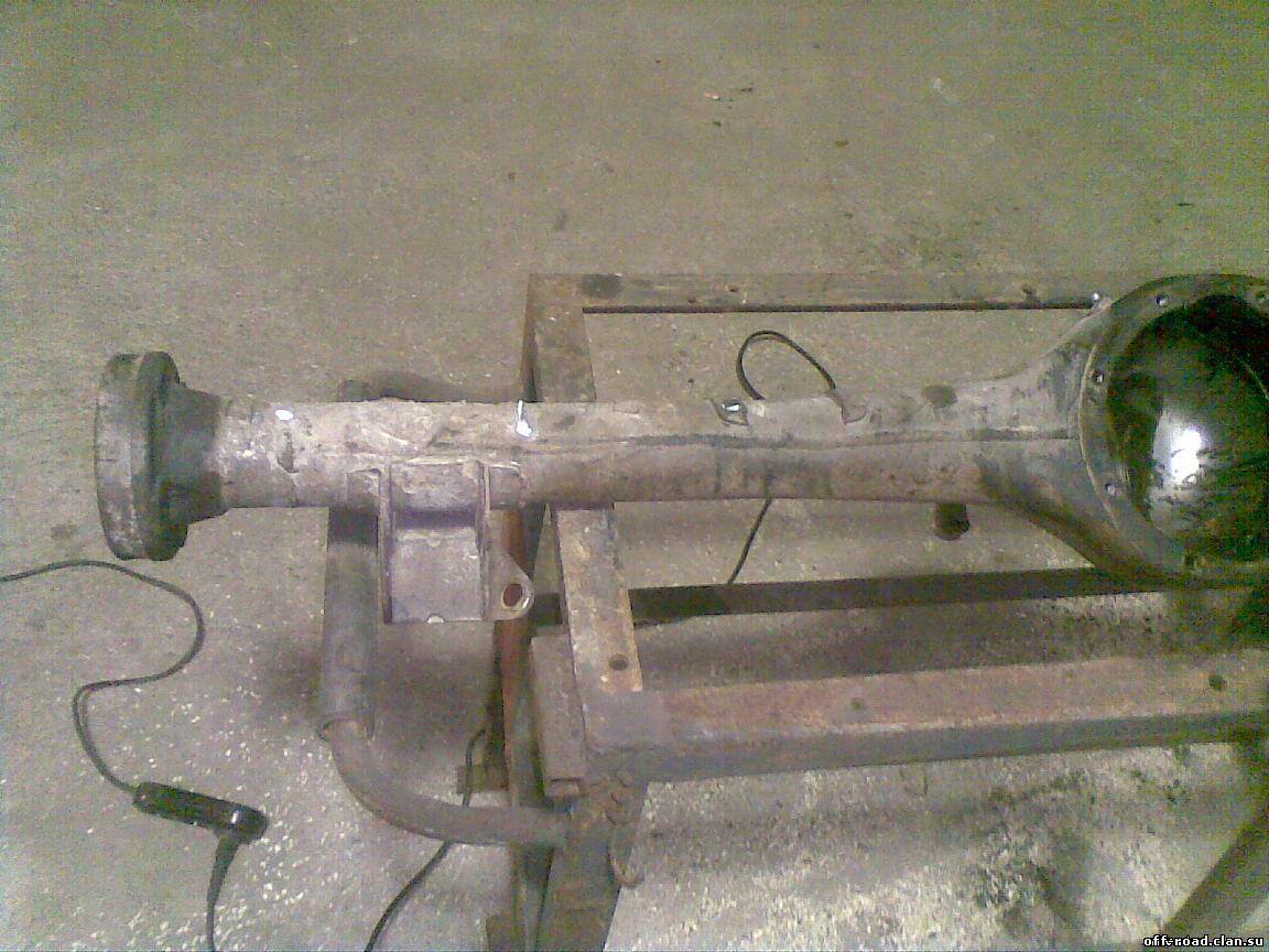

kasperДата: Понедельник, 09.04.2012, 16:40 | Сообщение # 2

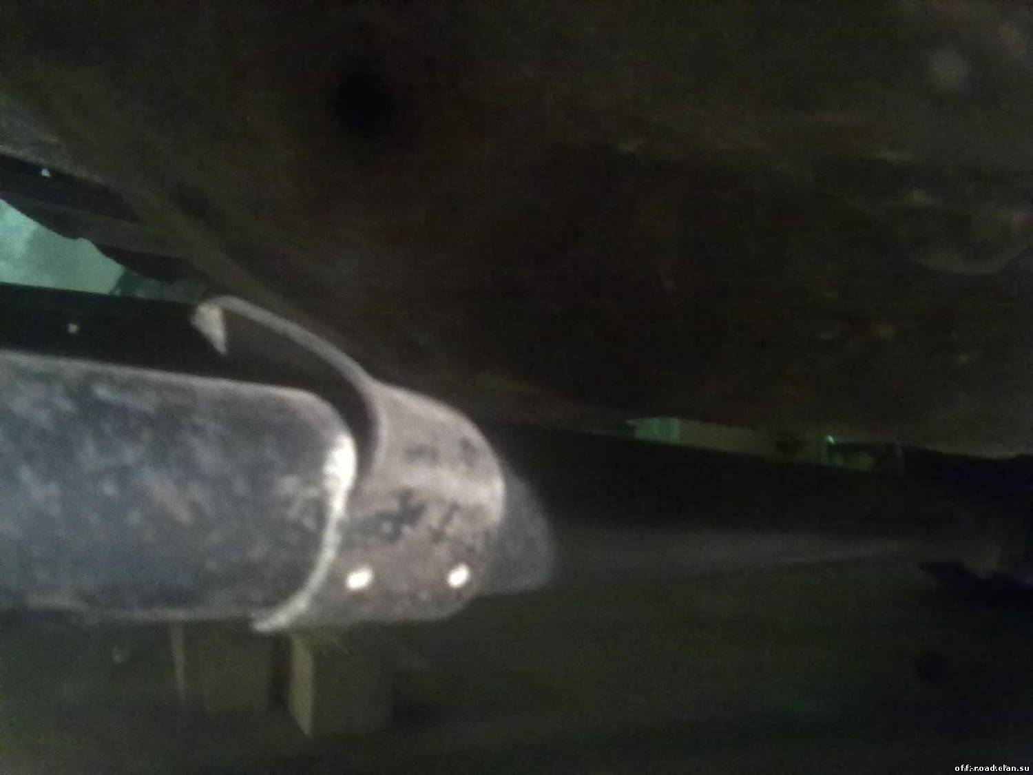

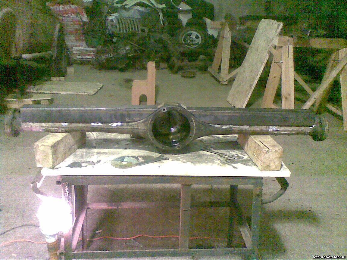

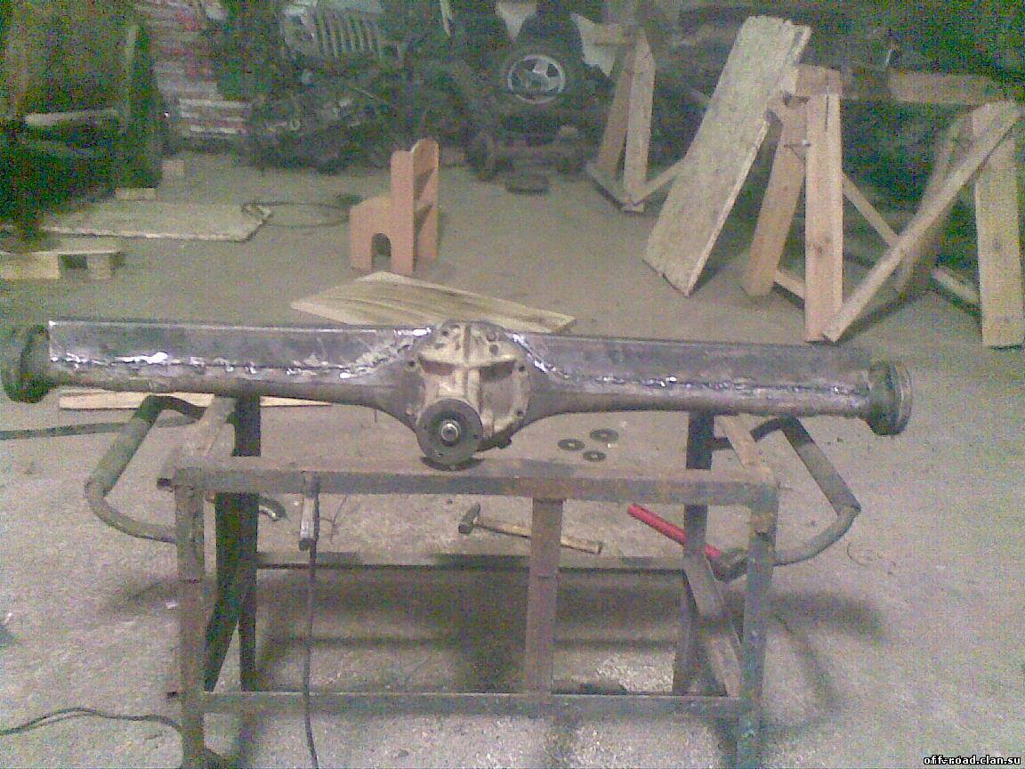

Усиливаем то место которое обычно гнет.Материал:Профильная труба 60х60 х2длинна реза 580мм.
Привариваем чашки крепления пружин.
Как бы на этом все,если просто усиливать мост.Но у нас это только начало.

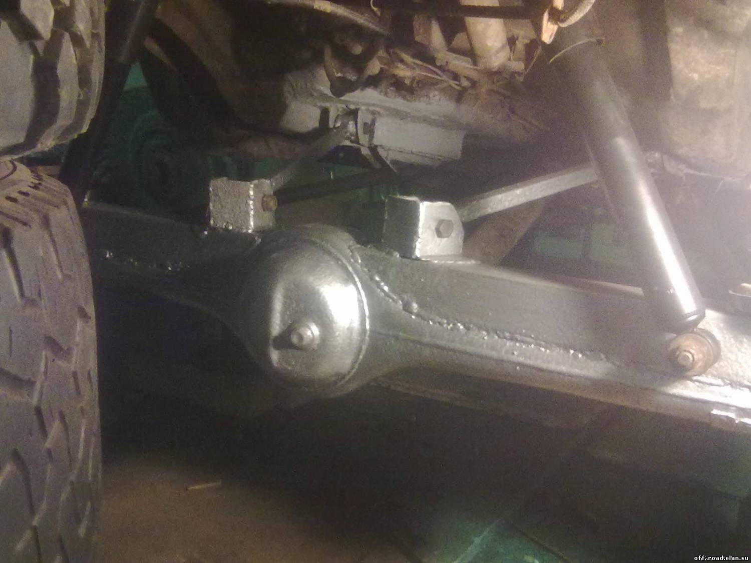

kasperДата: Понедельник, 09.04.2012, 16:59 | Сообщение # 3

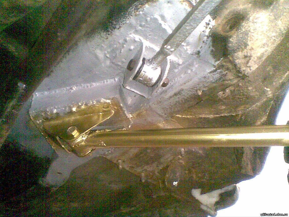

Далее было много полемики,кучя примерок.

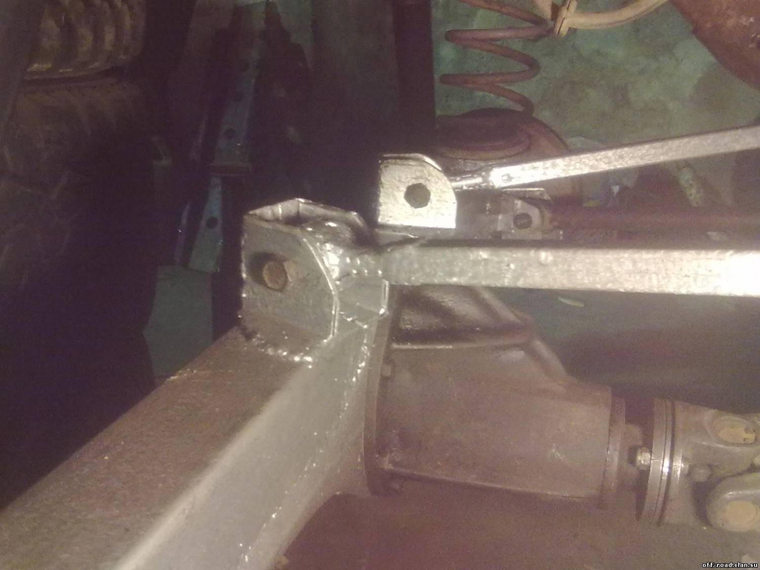

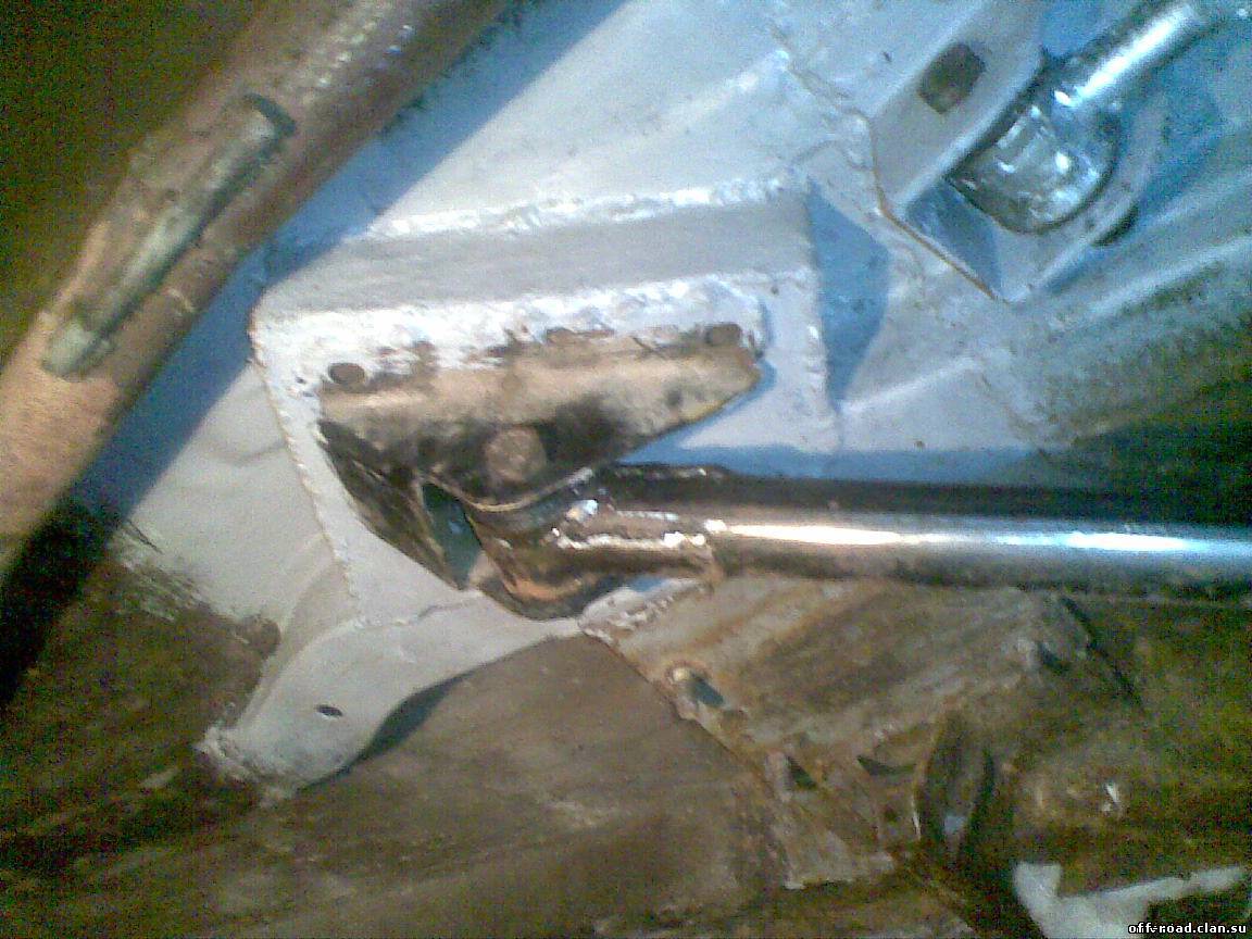

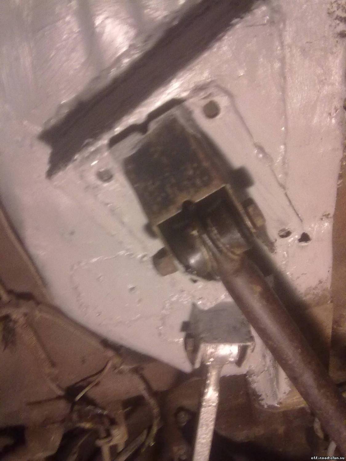

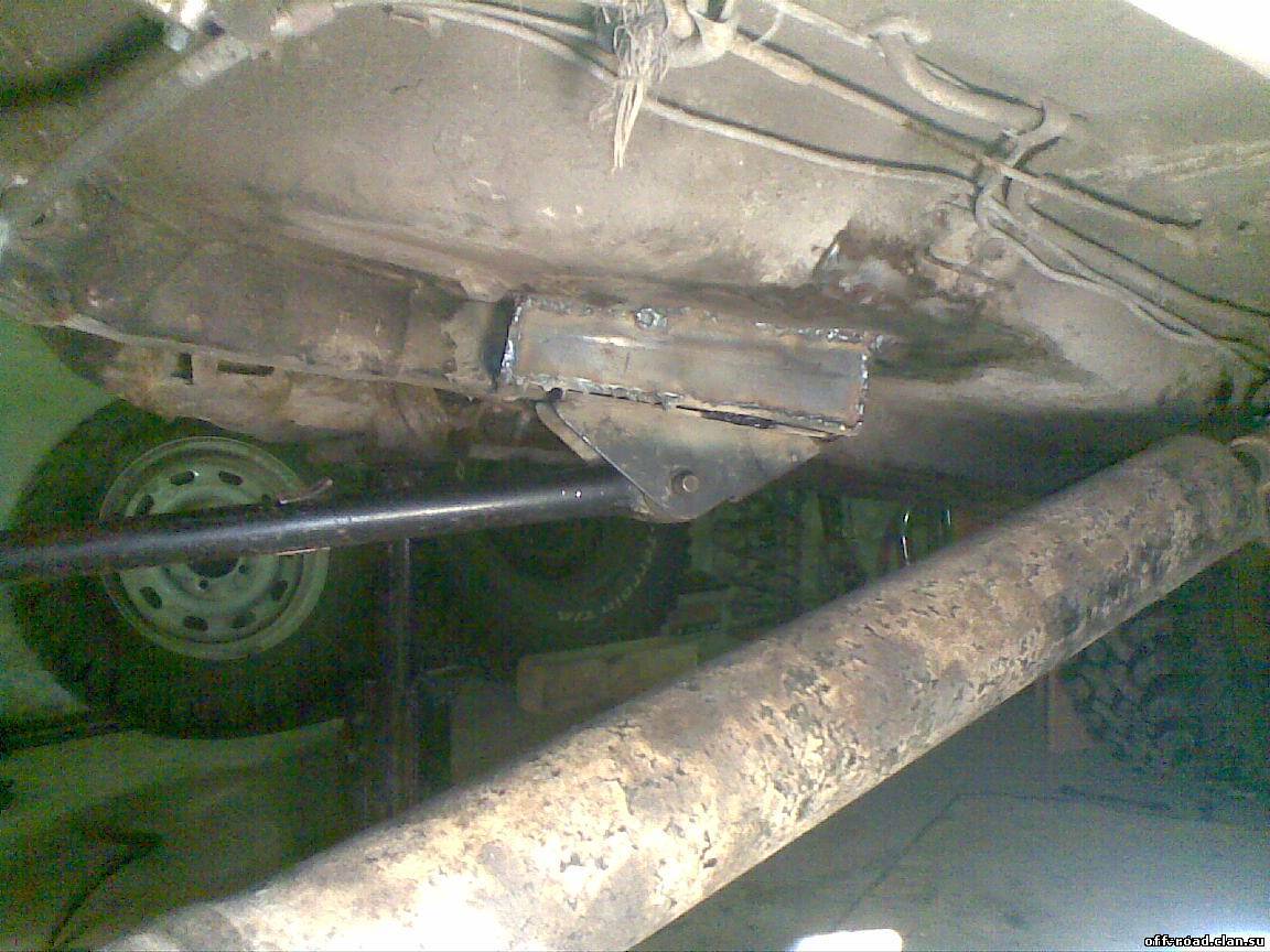

При четырех рычажной подвески,чтоб мост не смещялся, надо скрещивать тяги.Чтоб их скрестить надо было изготовить новые площадки.Их здвинули ближе к кардану за лонжерон.
Картинки или файлы к посту: 1578367.jpg (125.4 Kb) · 8785977.jpg (144.9 Kb) · 5505333.jpg (128.5 Kb) · 2214948.jpg (126.0 Kb) · 5296125.jpg (127.9 Kb) · 1774101.jpg (237.8 Kb) · 9163587.jpg (201.0 Kb) · 5359504.jpg (230.8 Kb)

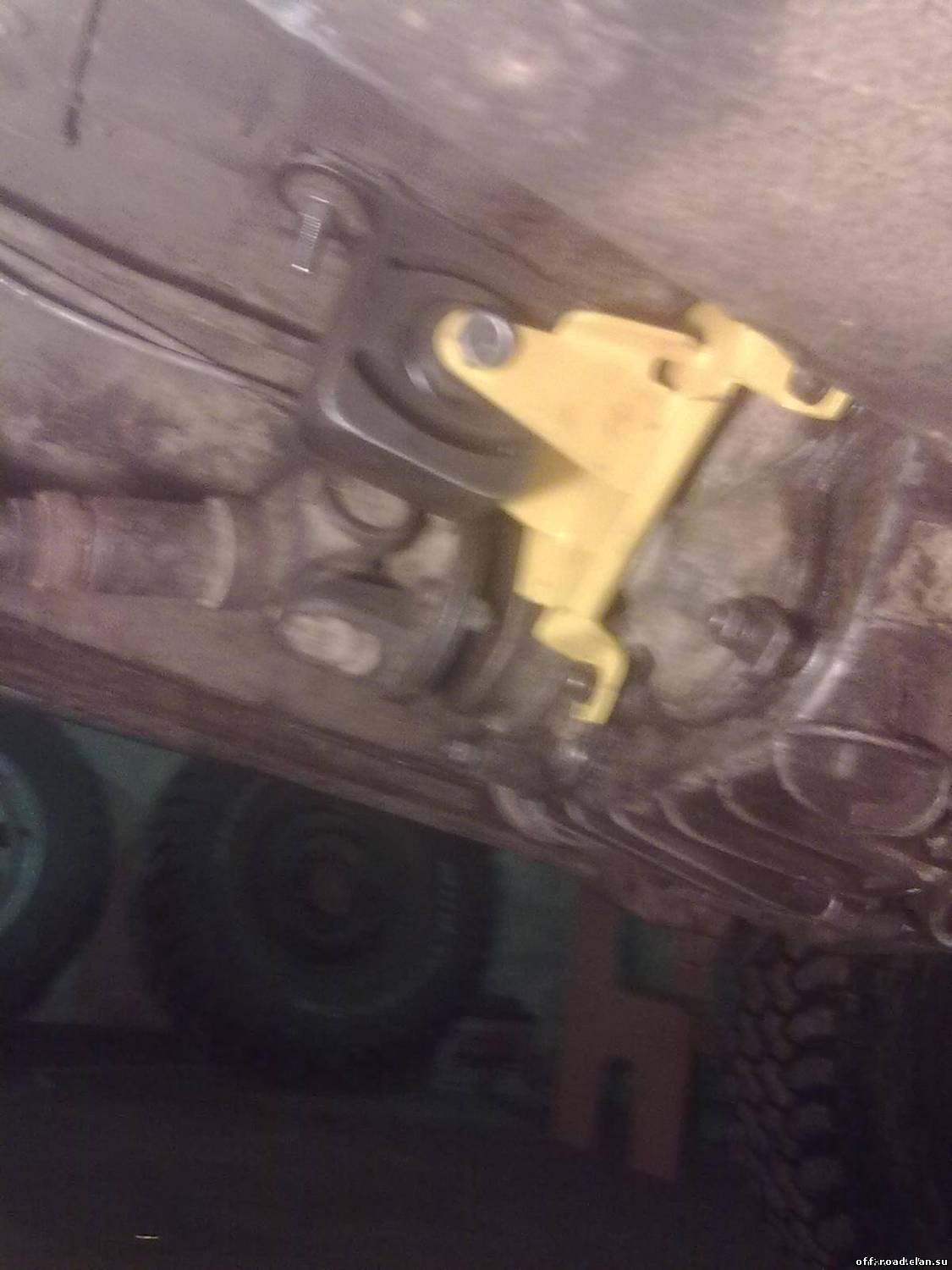

Чтобы в дальнейшим избежать закусывания крестовины и избавится от лишней вибрации установили третью опору Раздатки.

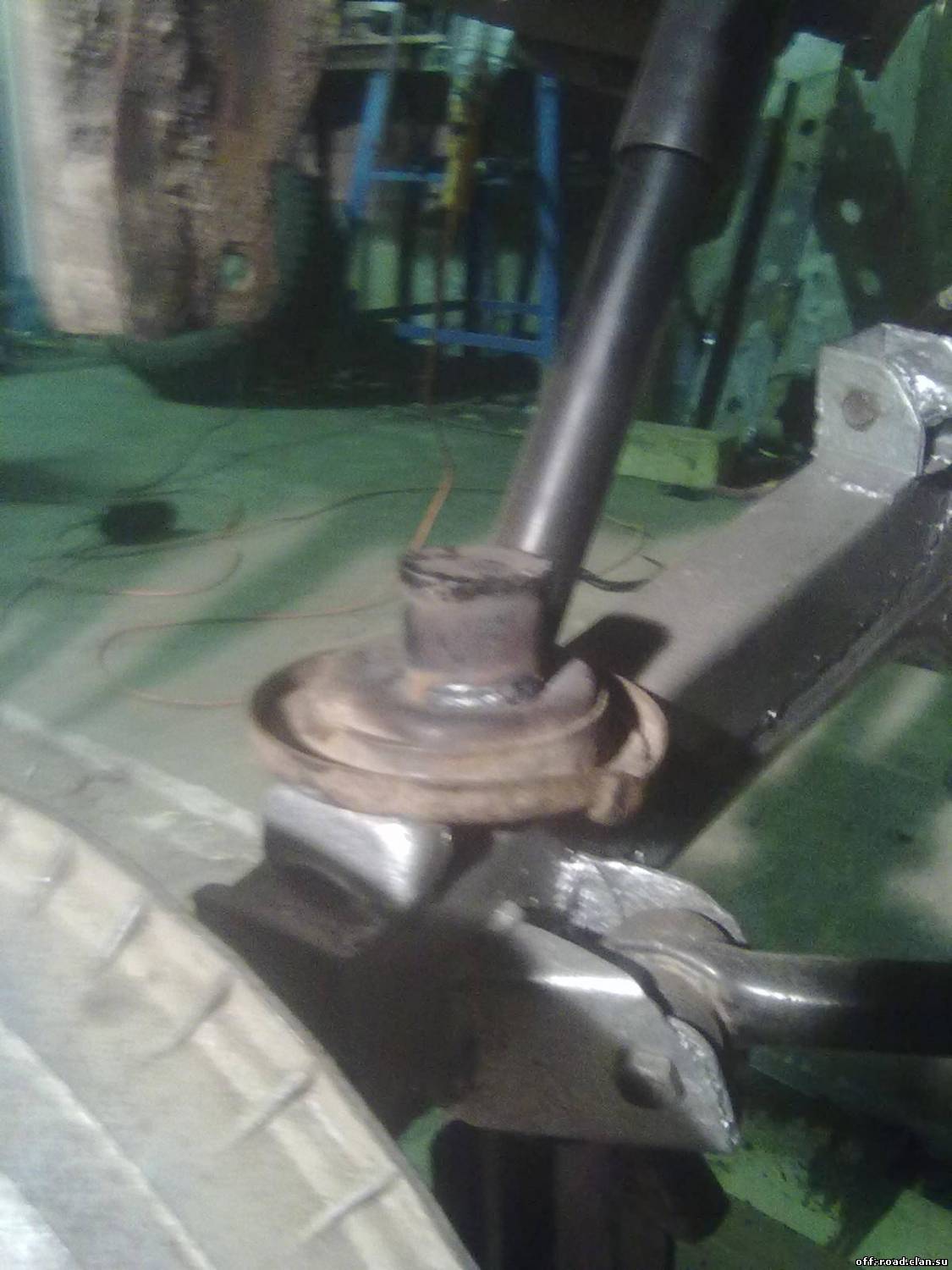

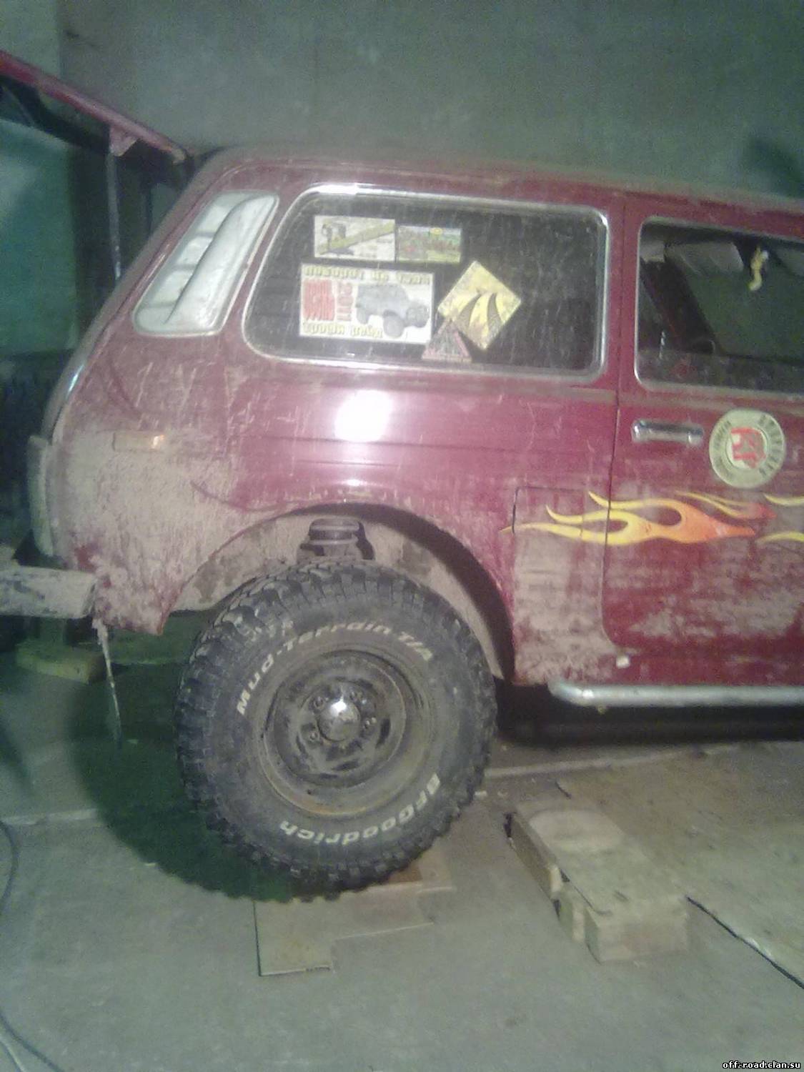

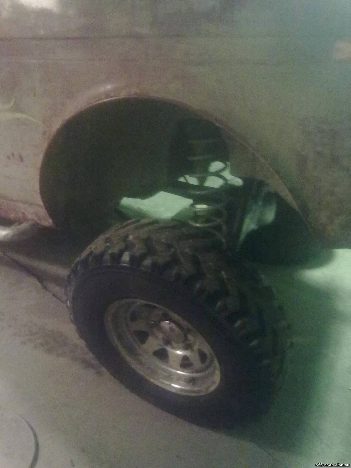

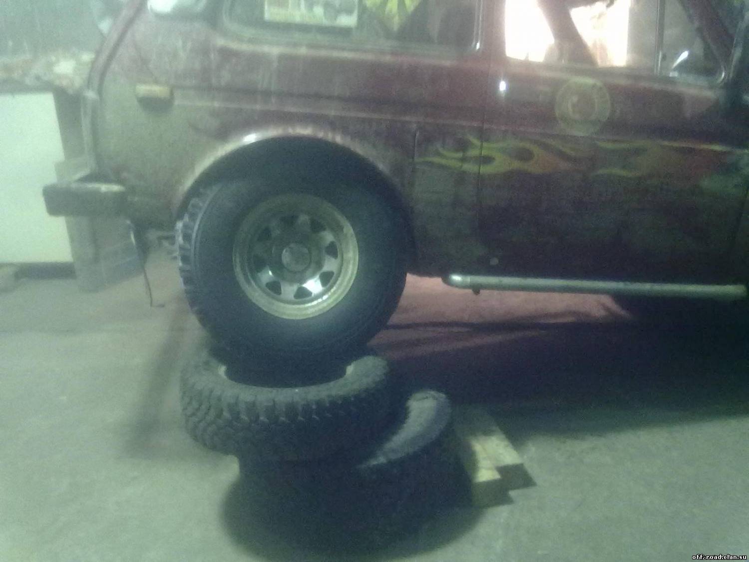

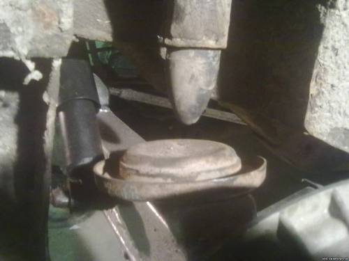

Все было гарно,но осенила мысль,а вдруг сильное скрещевание?
Вынули пружины и проверили.
Это не есть гуд
Картинки или файлы к посту: 8201269.jpg (115.4 Kb) · 8548142.jpg (72.8 Kb)

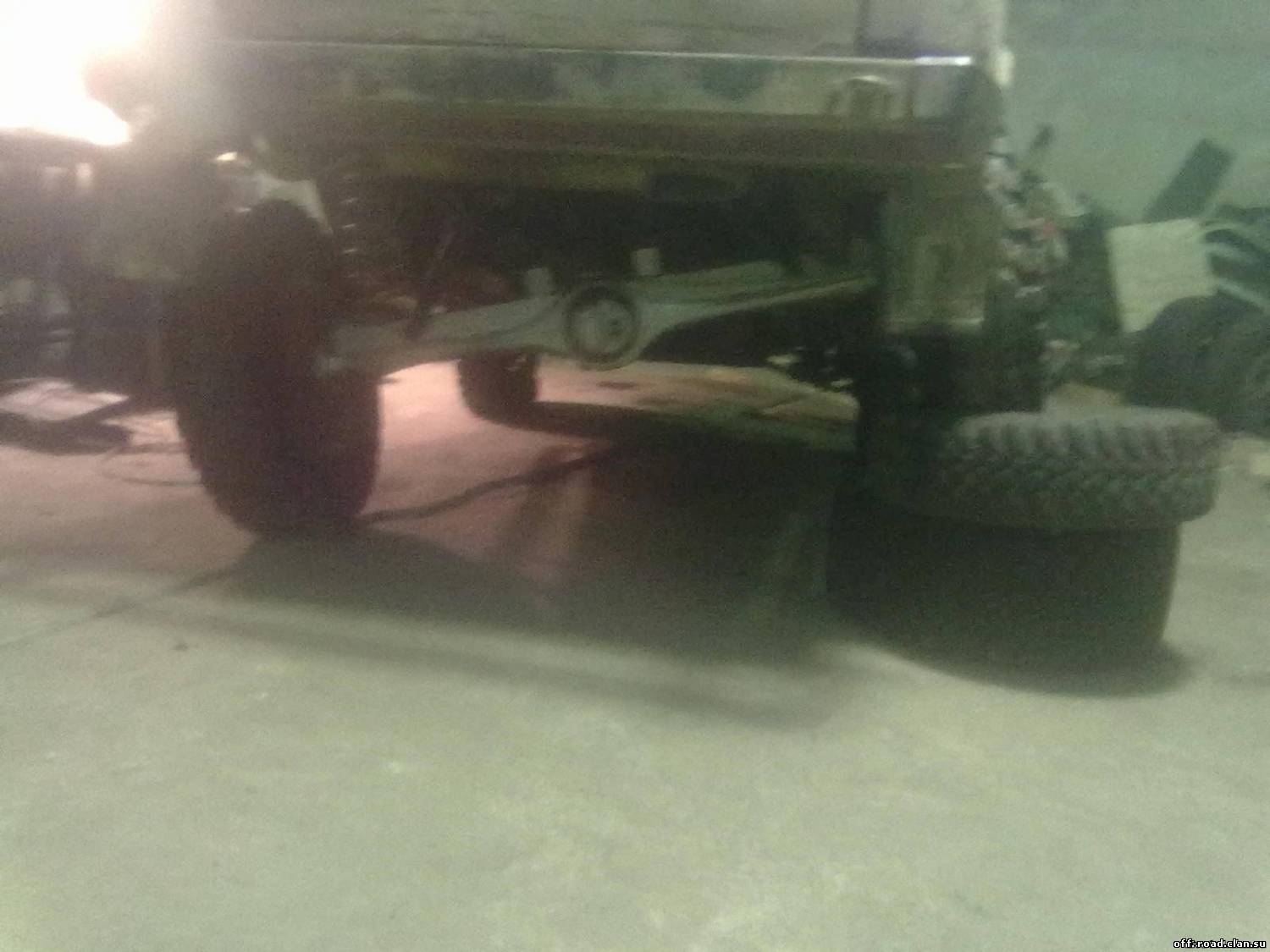

kasperДата: Понедельник, 09.04.2012, 20:43 | Сообщение # 8
Понеслись испытания.
Картинки или файлы к посту: 0335505.jpg (140.1 Kb) · 5074843.jpg (116.0 Kb) · 4123377.jpg (110.2 Kb) · 0777545.jpg (125.2 Kb)
kasperДата: Понедельник, 09.04.2012, 20:43 | Сообщение # 9

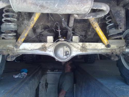

Испытани показали: работоспособность 4-линк 100%, работает очень хогошо.Мягко,комфортно ямки проглатывает по асфальту тоже все хорошо в повороты входит отлично.
Одна беда,крепления тяг к мосту должно быть так:если короткие тяги приваренны вверху моста то для длинных тяг креплени строго должно быть вертикально тобишь в низу моста и ни как иначе.ТАк что наш вариант пришлось переделывать.Переносить крепление(длинных тяг) в низ моста

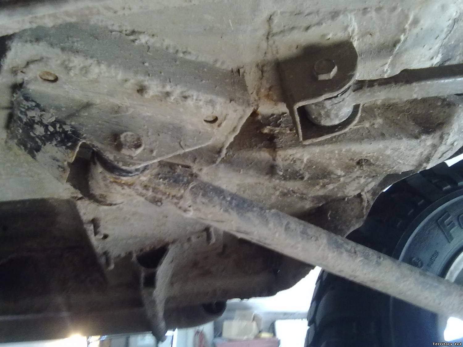

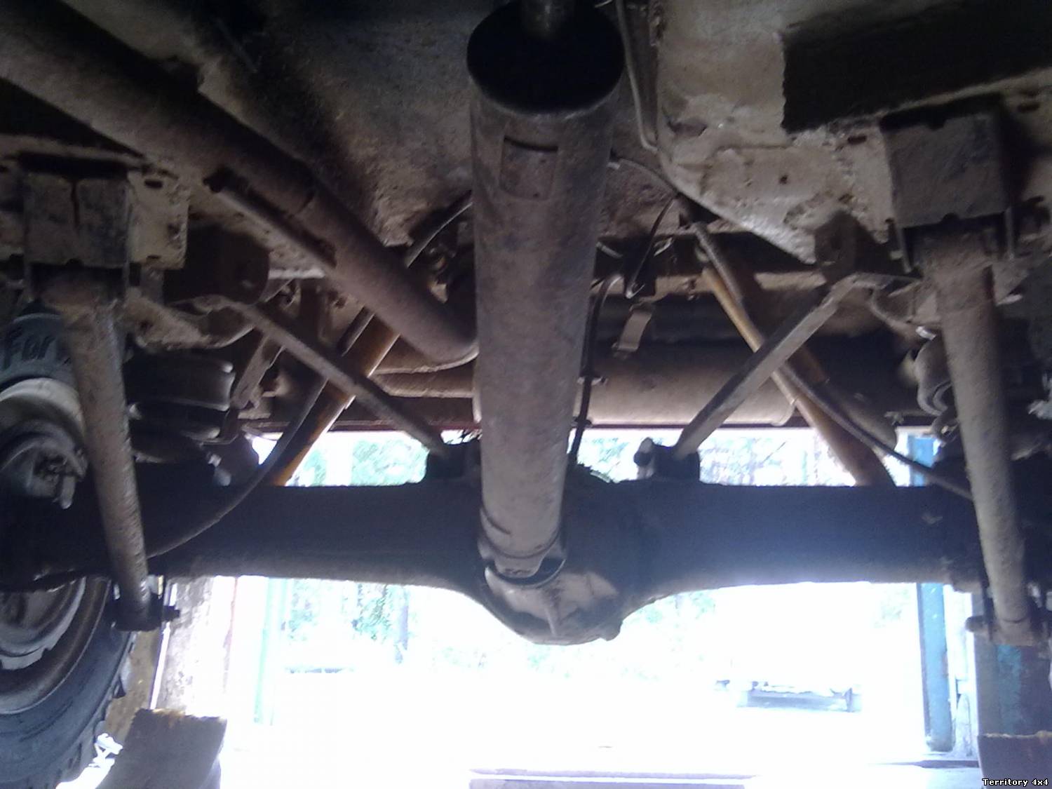

kasperДата: Пятница, 10.08.2012, 23:39 | Сообщение # 10
Проверили саленблоки,как новые устонавливали зимой!!!!!
Картинки или файлы к посту: 2848763.jpg (141.6 Kb) · 3222101.jpg (121.2 Kb) · 9296545.jpg (171.8 Kb)
Смит68Дата: Суббота, 16.02.2013, 19:40 | Сообщение # 11
Тяги ( имею в виду длину ) и сайлент блоки родные?????????? или как?
Le}{aДата: Суббота, 16.02.2013, 23:46 | Сообщение # 12
ТЯги самодельные,под размер переделки, резинки родные.
