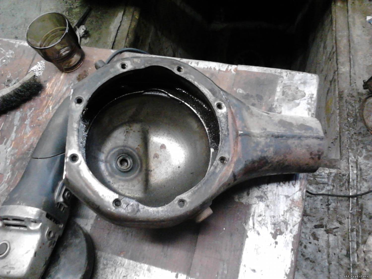

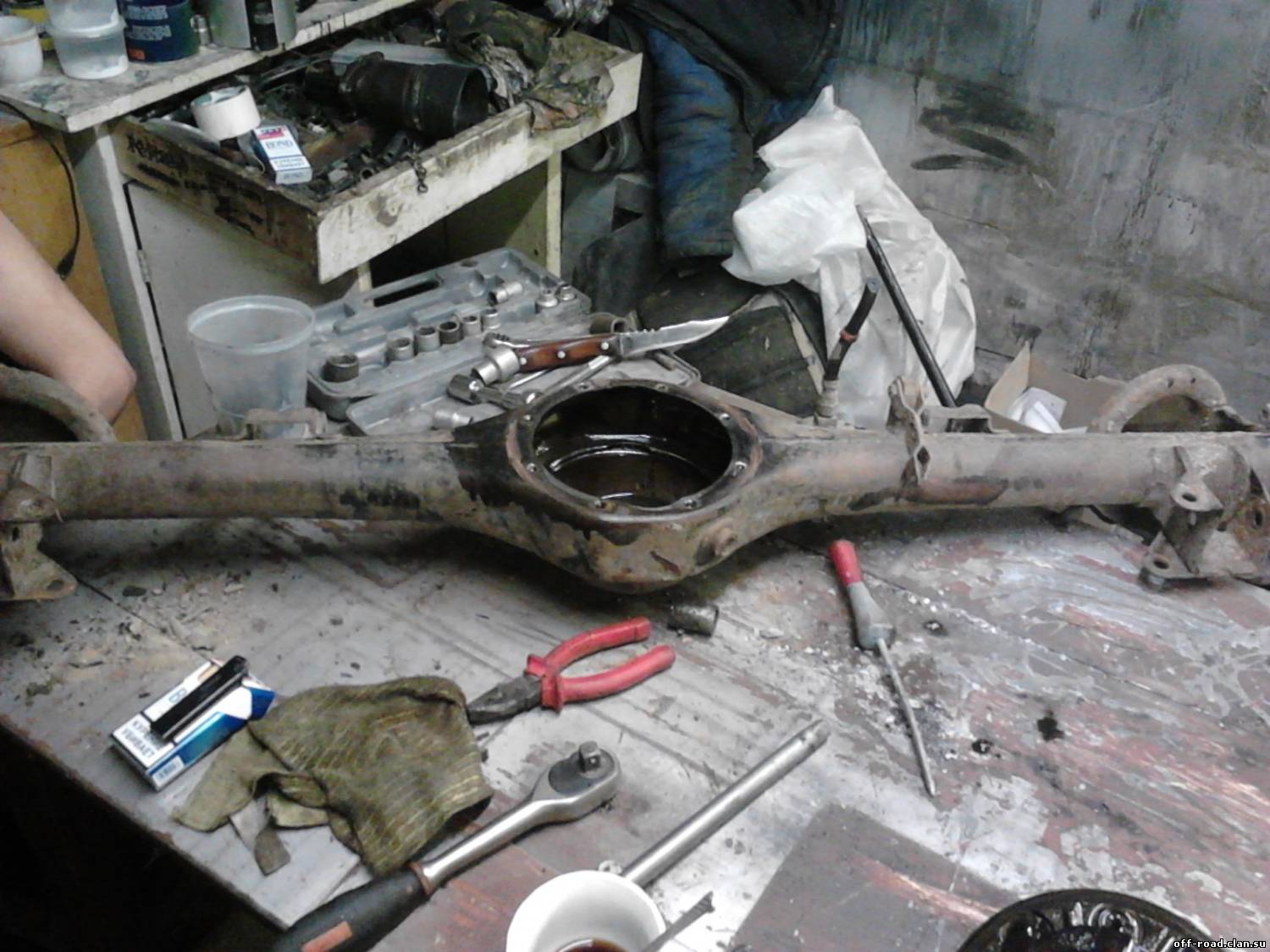

берем задний мост (подойдет любой можно от классики)

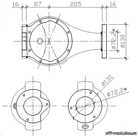

отмеряем обрезаем

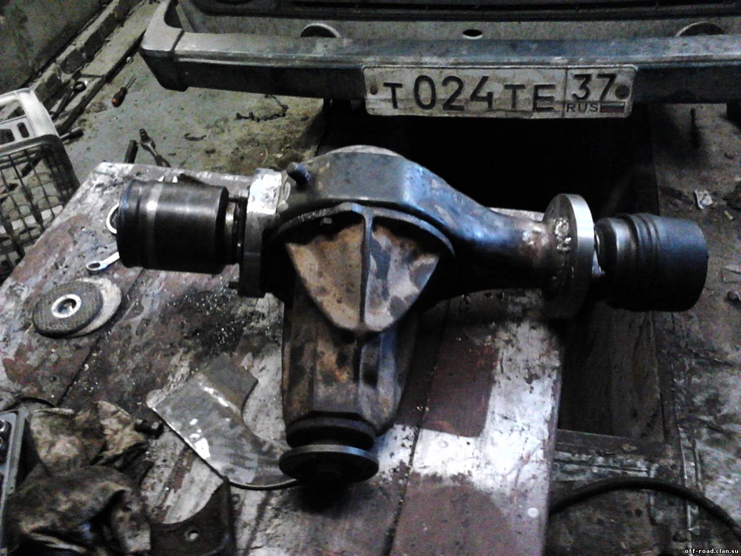

получается такая штука

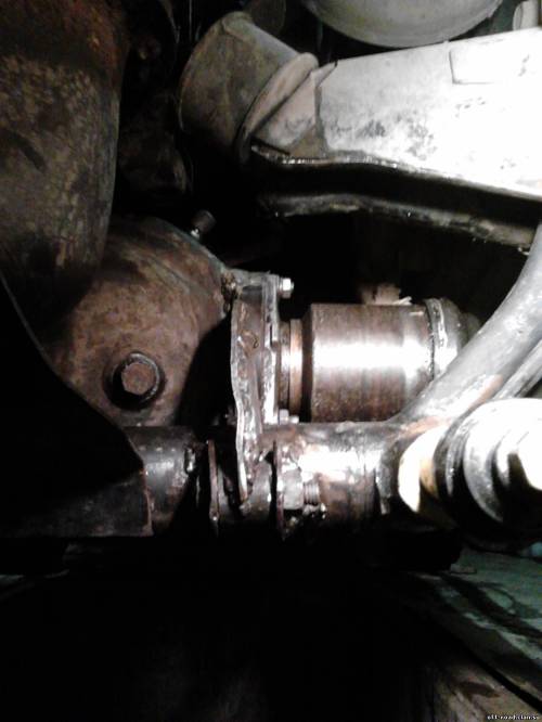

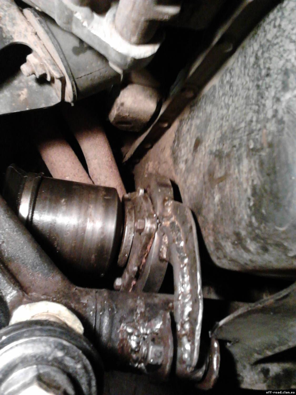

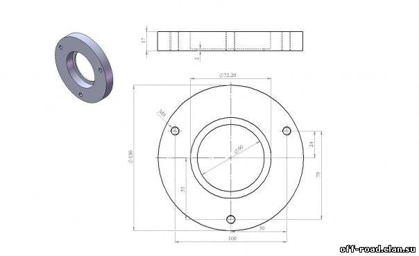

берем заранее заказанные фланцы
центруем и привареваем

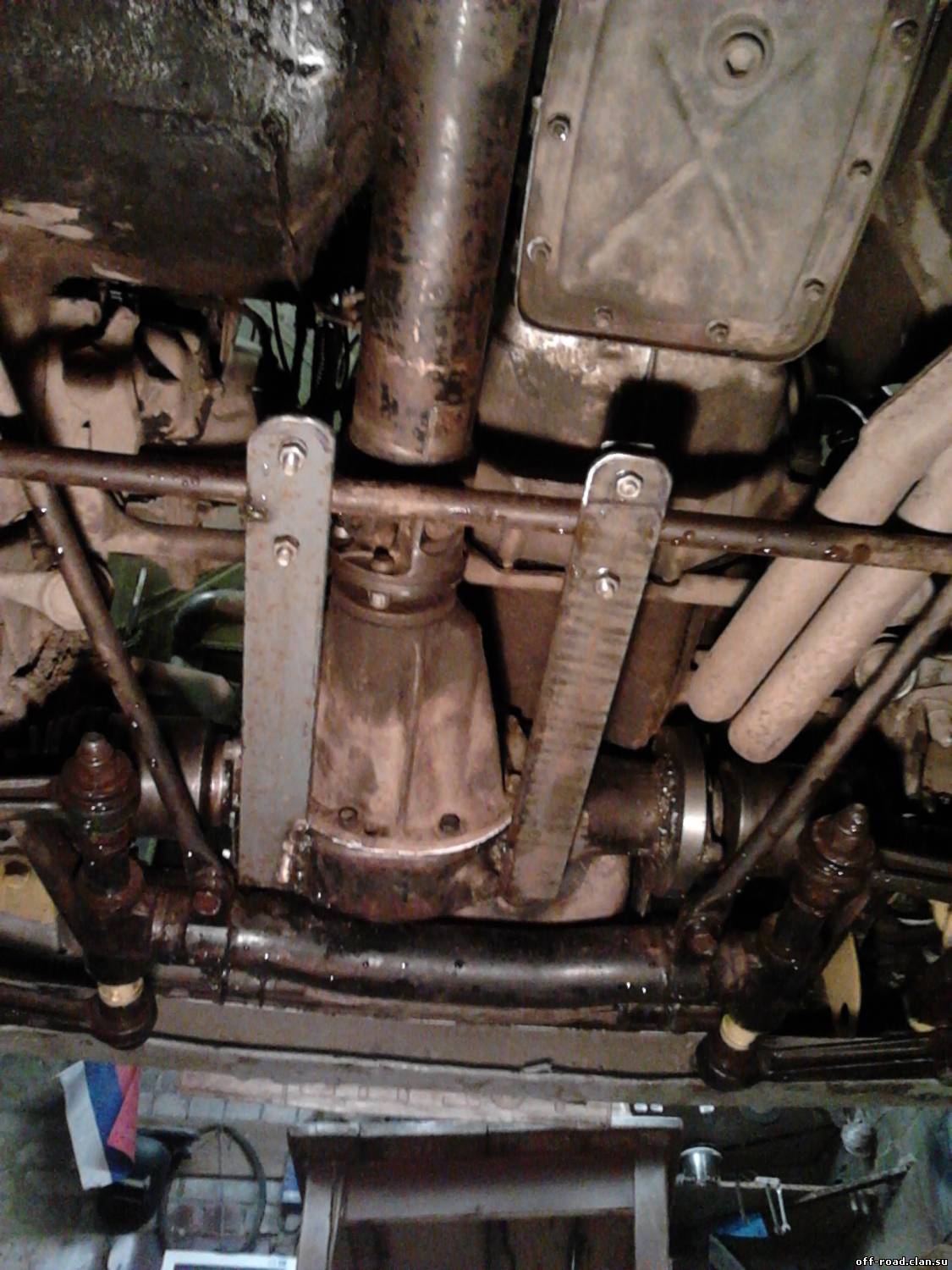

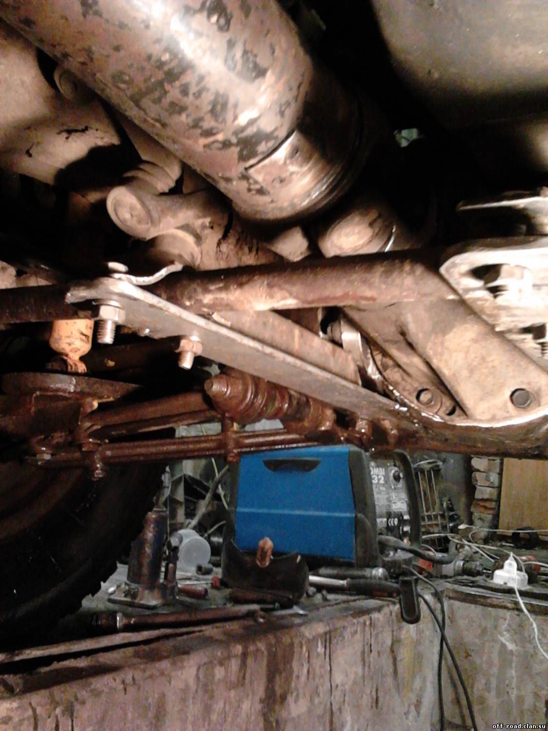

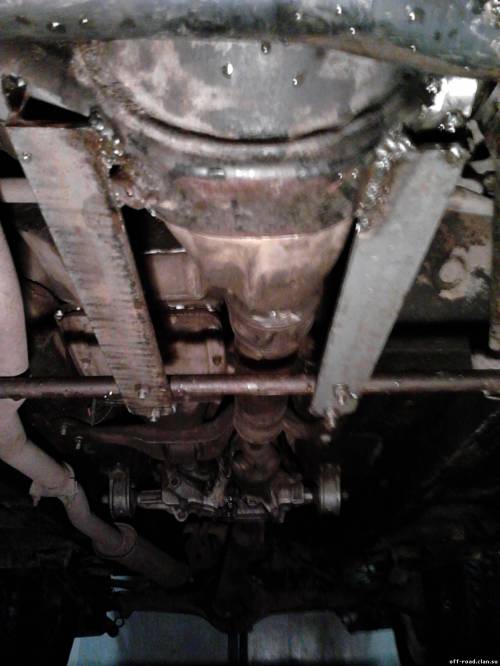

крепления примерно такие у кого как фантазия позволит

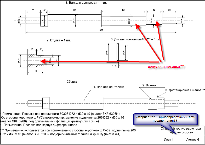

Но если подумать, то как мы центруем диски сцепления, вот наверно и здесь так же, наживляем редуктор потом гранатой, как первичным валом, и прихватываем.Вот.

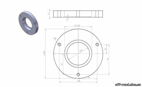

Le}{aДата: Вторник, 08.01.2013, 21:51 | Сообщение # 5
НУ как то так biggrin Можно еще направляшку выточить,но первое проще.
Вот рис направляшки оригинала чертежа не нашол, он есть на работе.

Блин, ты спрашиваешь про передний мост я тебе ответил как перебрать пару в переднем мосту,стальной передний мост делается из заднего моста, туда вставляется обычный редуктор заднего моста,только подпилить корпус редуктора немного надо,когда будешь делать все поймешь.Вопще начинка мостов у Нивы тобишь редуктора отличаются корпусами пары и дифы одинаковые.
Если сделаешь стальной мост то редуктора будут взаимозаменяемы ,единственный момент крутится он будет как будто ты едишь задним ходом надо зацепление ГП настривать ,но тебе можно и так покататься ничего не настраивая, проверенно. )))
