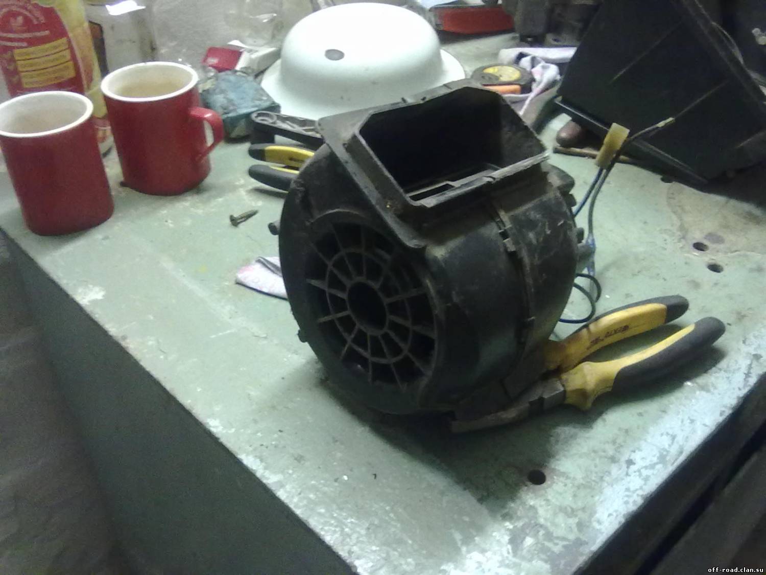

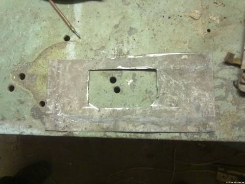

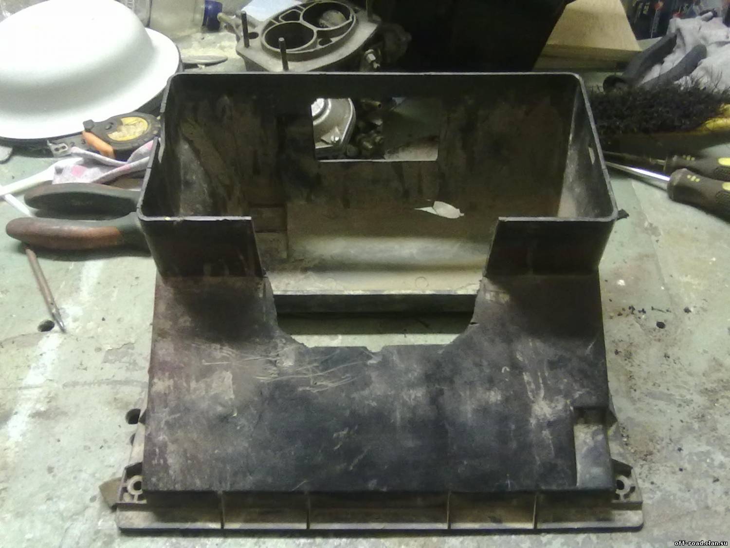

Как известно, родной классический вентилятор, штатно стоящий и на Ниве, имеет ряд недостатков, а именно сильно шумит, зимой (особенно в мороз, когда машину как никогда надо отапливать) имеет обыкновение ломаться, что характеризуется появлением противного свиста и практически отсутствующей подачей воздуха. Да и дует он не так сильно, как хотелось бы. Плюс ко всему, при поломке вентилятора добраться до него в сущности несложно, но уж очень долго и противно.
Что понадобится:
1.Вентилятор печки 08 в сборе с кожухом (улиткой)
2.Преключатель печки 08 трех режимный
3.Сопротивление 08
Не и мелочь клеймочки проводочки всякие.
Описывать процес не имеет смысл все видно на фото.
Картинки или файлы к посту: 9431702.jpg (125.7 Kb) · 5285167.jpg (140.6 Kb) · 5005083.jpg (115.7 Kb) · 3008977.jpg (147.9 Kb) · 6517294.jpg (98.4 Kb) · 5195049.jpg (118.6 Kb) · 1984168.jpg (148.7 Kb) · 1096580.jpg (150.6 Kb)

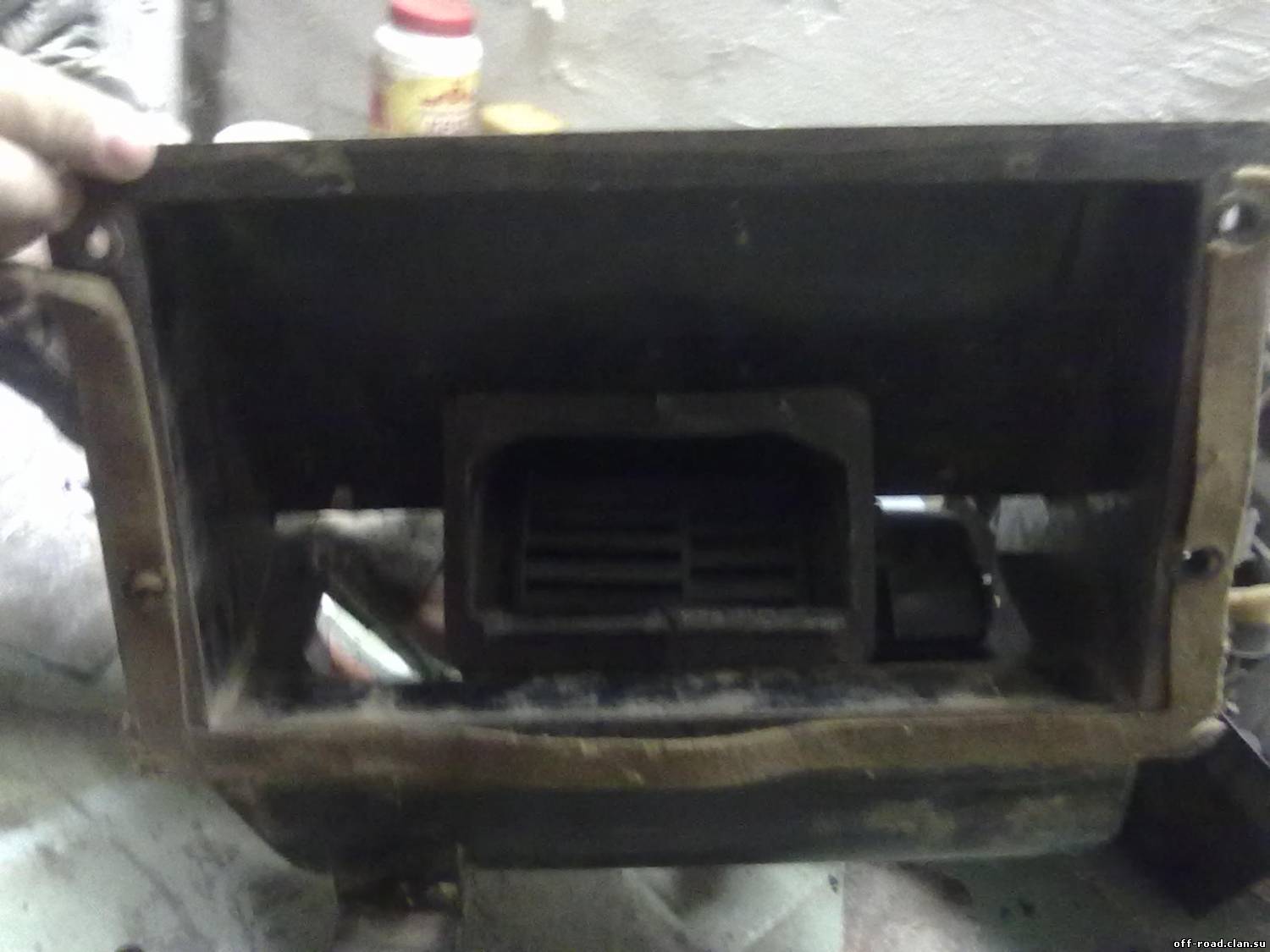

Le}{aДата: Понедельник, 09.04.2012, 18:22 | Сообщение # 2

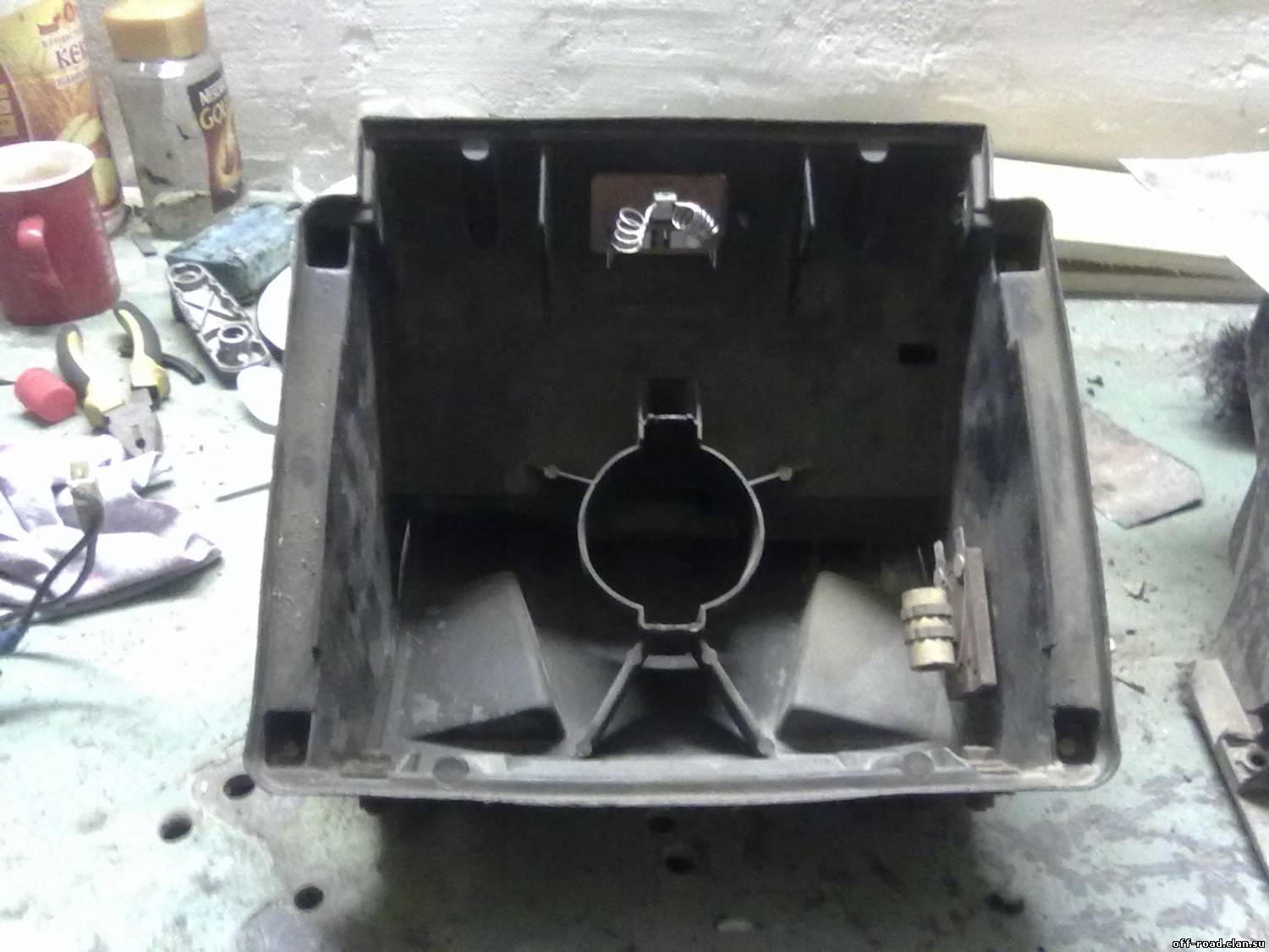

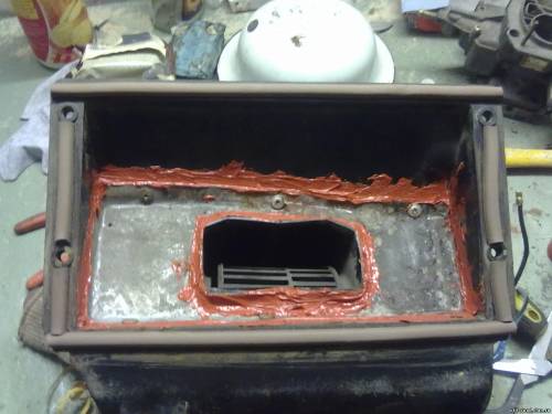

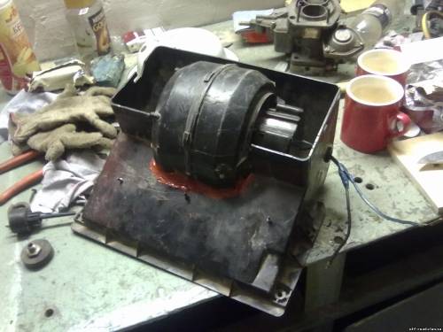

Вставляем в штатную каробку новое сопротивление

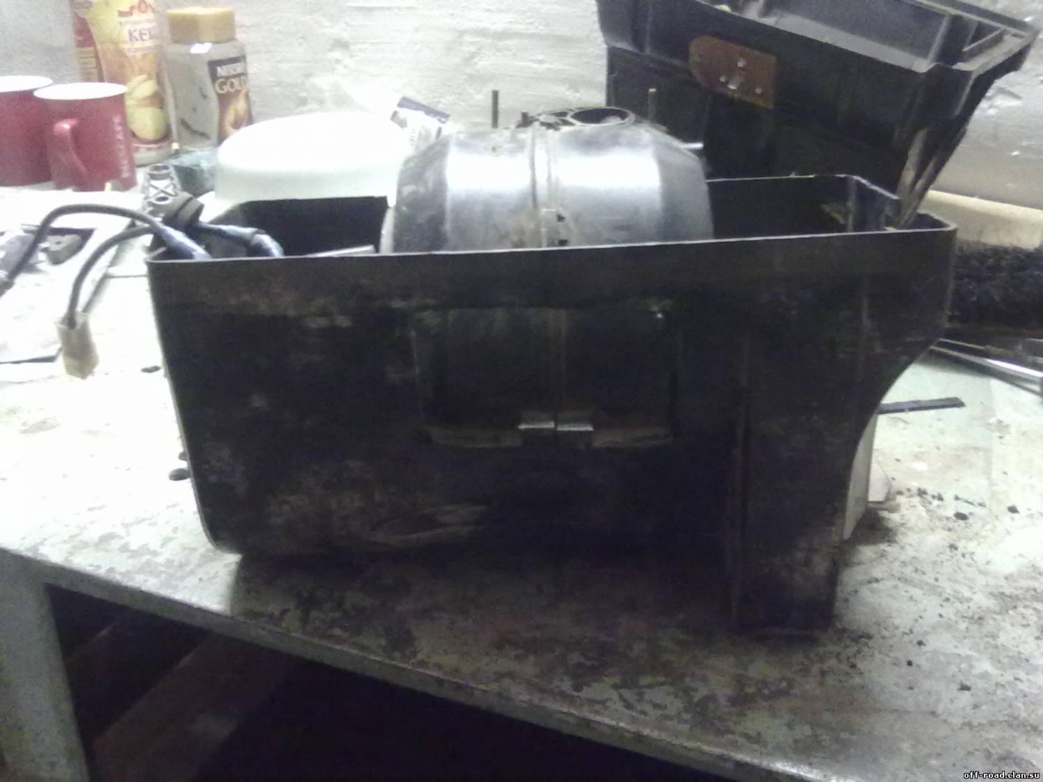

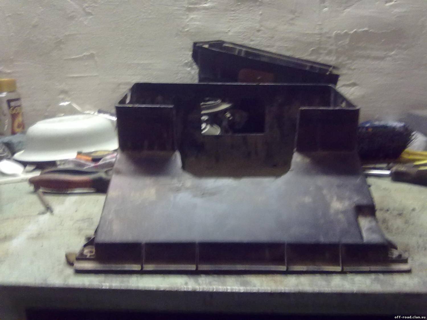

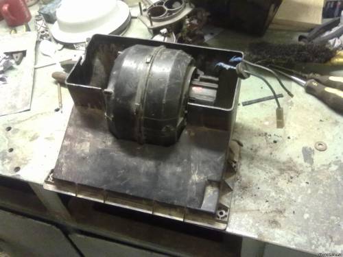

Все собираем прикручиваем

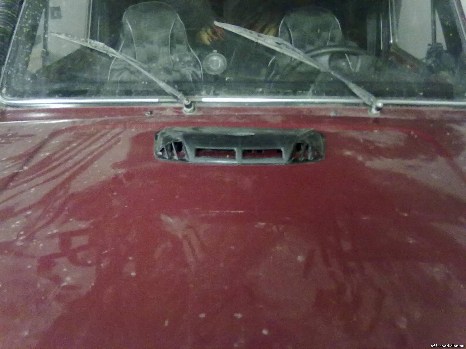

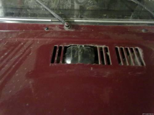

Немного пришлось подрезать сетку на капоте

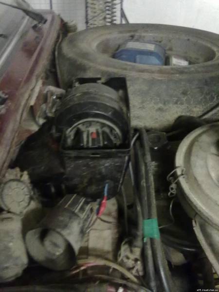

Как видно все закрывает кожух (Ноздря)
После установки и пуска в эксплуатацию, были обнаружены следующие результаты и ощущения:
1.Три положения (тихий средний максимальный)
2.Отличный обдув салона,в ноги стало дуть и на стекла просто супер
3.Нет этого противного шума от писка старого вентилятора(Раньше приходилось общятся на повышенных тонах)
4.Очень быстро прогревается салон.
А таккже еще много приятных мелочей.
Картинки или файлы к посту: 4124733.jpg (108.3 Kb) · 5198095.jpg (136.3 Kb) · 3632492.jpg (152.0 Kb) · 0067202.jpg (131.3 Kb) · 4852030.jpg (125.1 Kb)
Смит68Дата: Четверг, 10.01.2013, 16:38 | Сообщение # 3
А это просто класс. Обязательно сделаю пока салон голый.Ведь я наверно правильно понял, что это ставится с наружи, а стоковая вертушка остается на своем месте. happy
Le}{aДата: Пятница, 11.01.2013, 01:01 | Сообщение # 4
ДА.Стоковая вертушка, вентилятор удалили и туда сопротивление врезали.Там момент еще, верхний лючок обдува надо демонтировать.И летом по трассе жярковато ножкам happy Надо Ноздрю переворачивать или Кран закрывать happy
