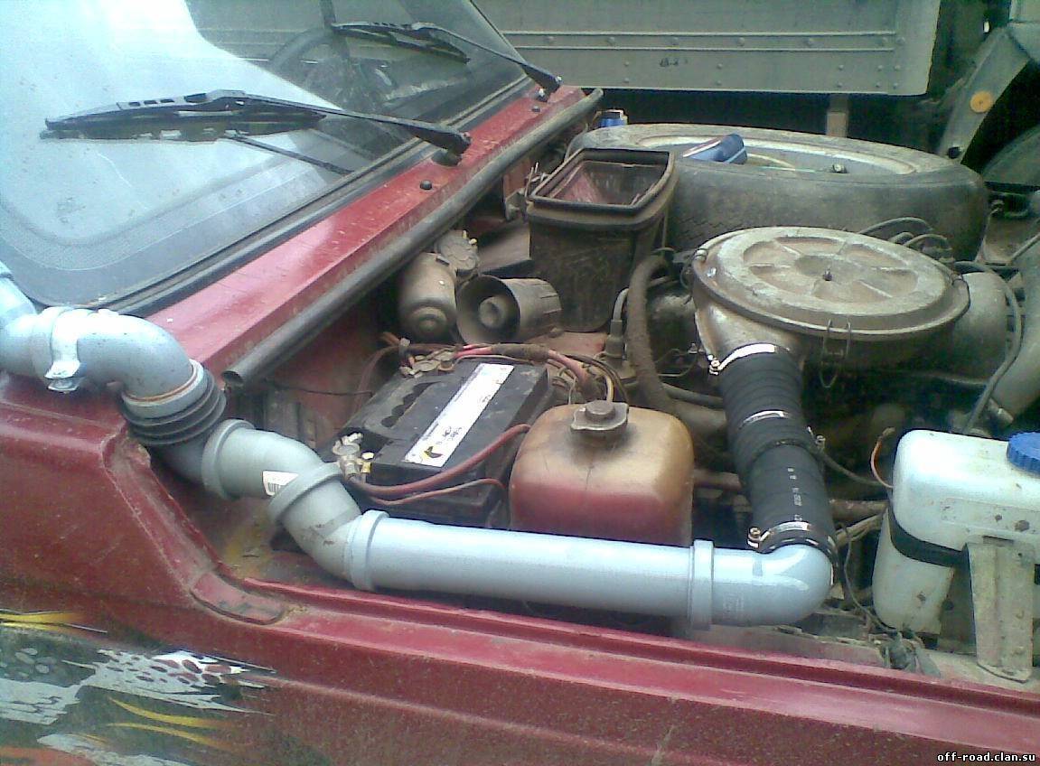

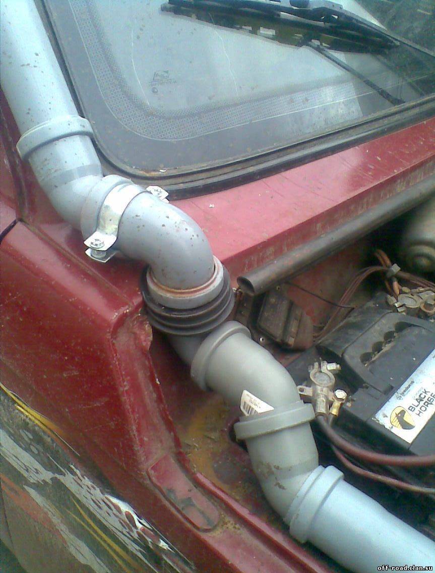

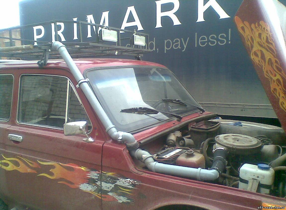

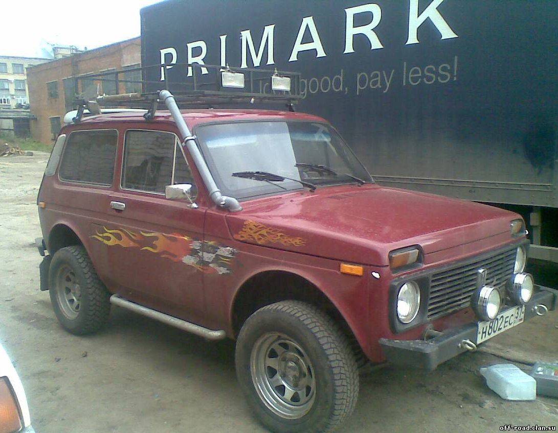

Изготовления шноркеля из канализационной трубы
Что понадобится:
1.Труба 50 2 шт по метру.
2. Угол 50х90 2 шт
3. Угол 50х45 4 шт
4. Резинка в сифон 1 шт.
5. Крепления водостока 2 шт. Подходяшего размера.

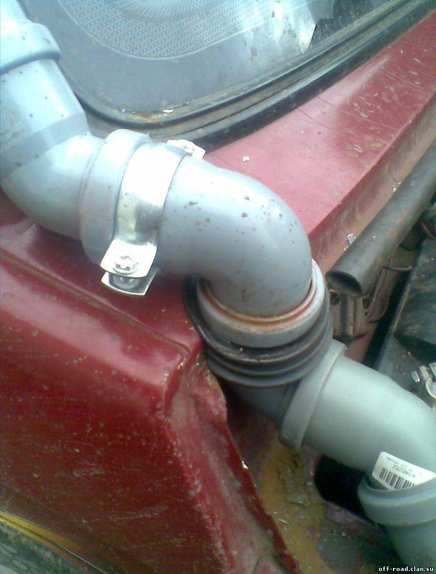

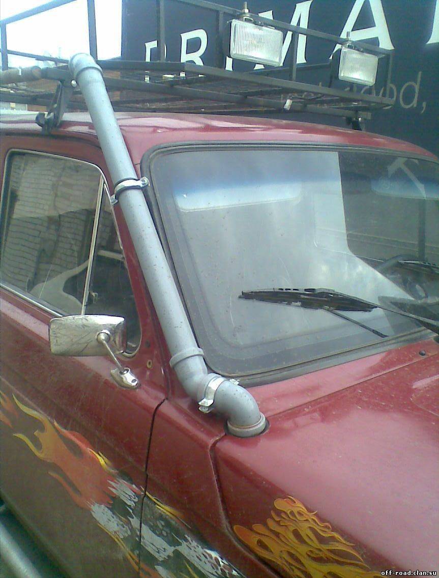

Итак когда все купленно, приступаем к монтажу. Сначало надо собрать конструкцию и по месту прикинуть как она будет проходить.Мы долго мучались(Нехорошее слово)потом пришли к общему мнению.
Смотрите рисунки прилогаются.Сифонная резинка слишком длинная её режем пополам.

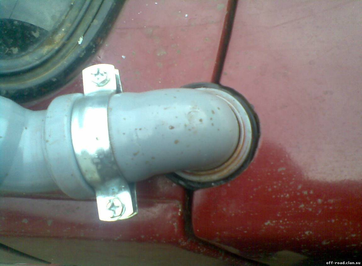

Далее требуется подрезка капота и рамка стекла.Главное не торопится и делать аккуратно.
Крепится вся конструкция на двух креплениях типо хомутов жеско прикрученных к кузову.
Перввый к стойке,а второй к рамке стекла.
Кастрюлю необходимо проварить там имеются отверстия.Либо залепить каким то способом например холодной сваркой.
Патрубки подбирать по размерности На кастрюле 70 труба 50.
Все!!! маску и трупку))) сделали? осталось ласты купить)))

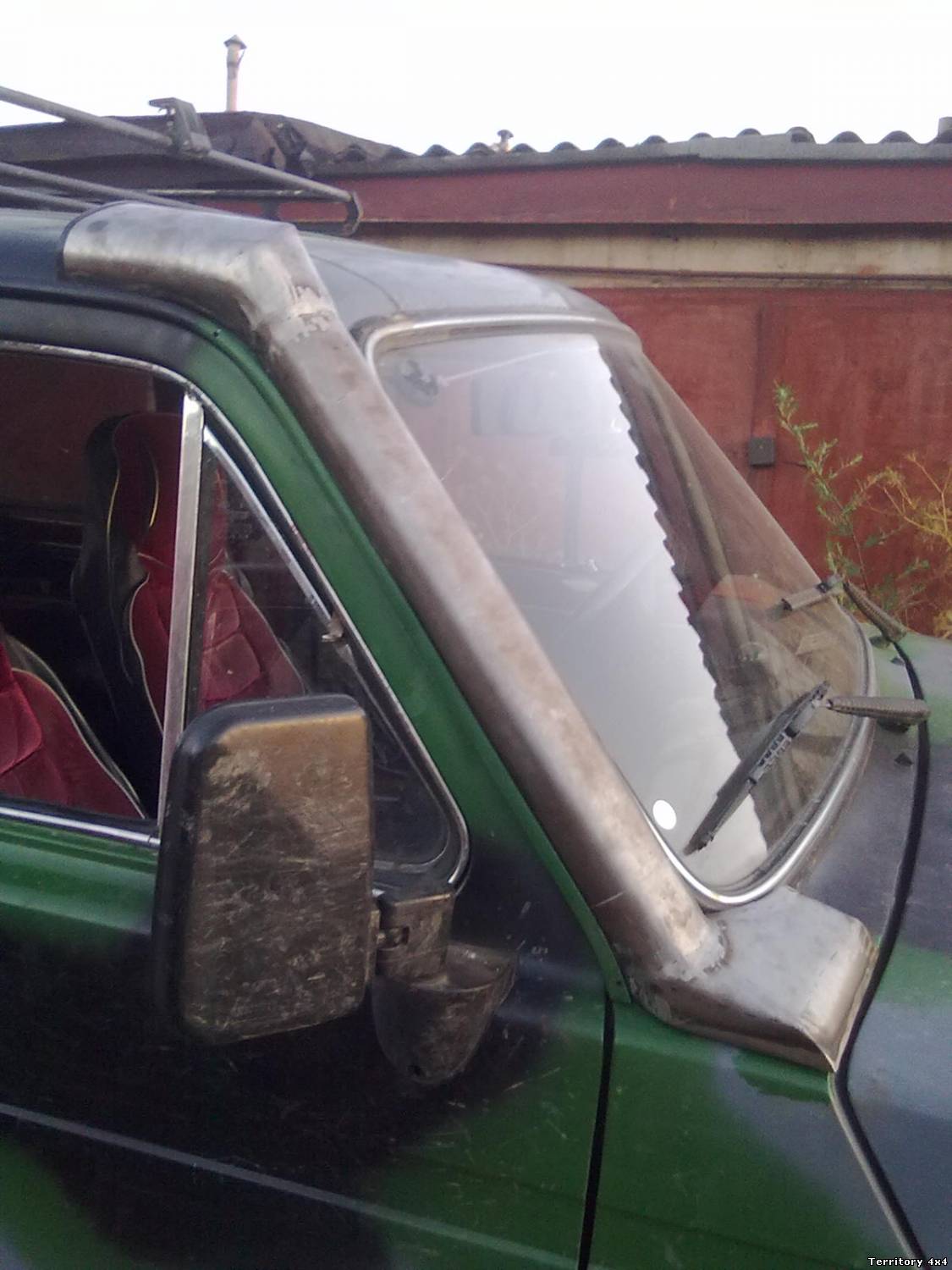

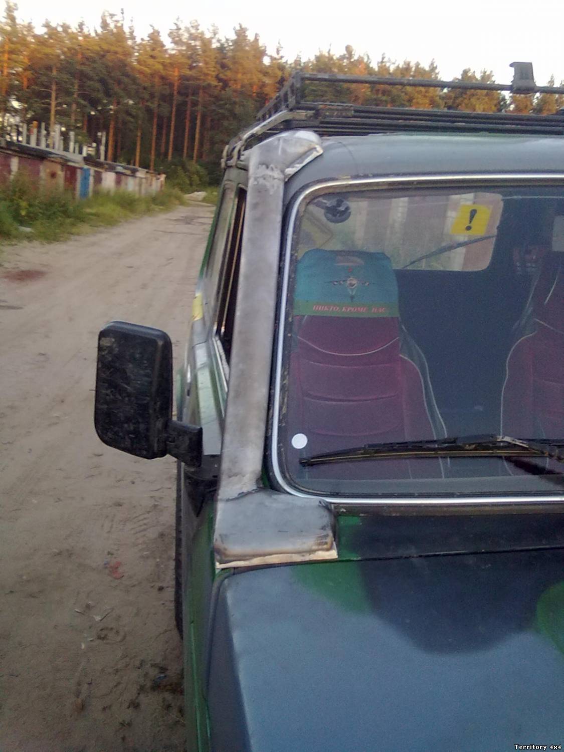

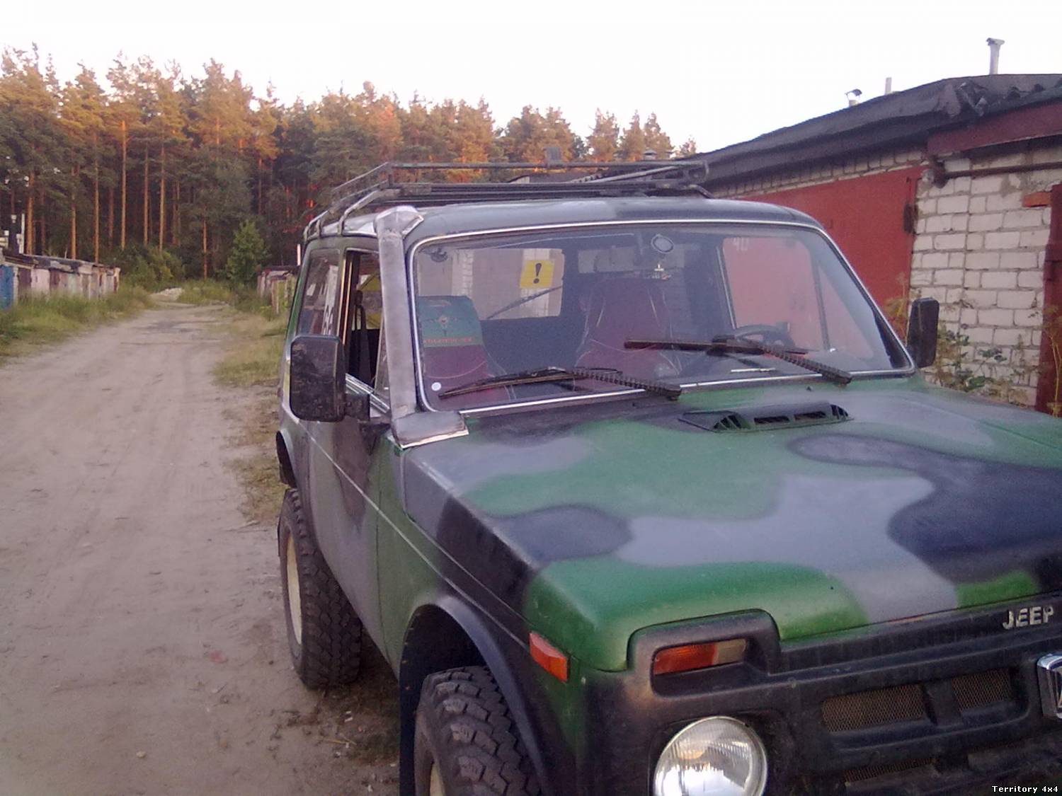

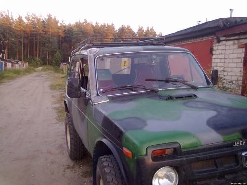

kasperДата: Вторник, 17.07.2012, 23:24 | Сообщение # 2
Тварения Лехи на пятнистой ниве!!

Всему сравнение цена изделия,так как не все могут такое зделать а по эфективности канализация самое оно с ней отъездили два сезона проблем небыло ни разу и не ломалась хотя было где happy
Про второе это были эксперементальные попытки, но чето все забросилось,хотя если автор почитает может и возьмется сделать вам.Но ценник будет от 5000т.

Le}{aДата: Пятница, 11.01.2013, 00:55 | Сообщение # 8
Канализация на самом деле нармально выглядит и действенна ,мы её потом утеплителем накрыли(скарлупа)(применяется для утепления труб)и обмотали черной изолентой отлично смотрится smile Фотки гре то есть.
