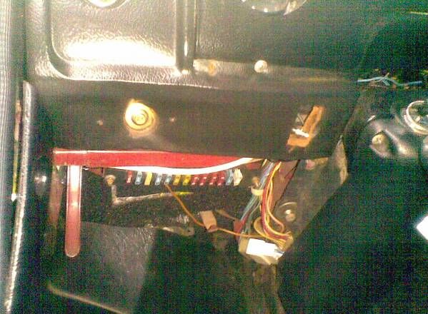

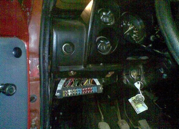

Для тех! кто устал с постоянными проблемами, касающимися элекрики.
Как правило сводится к тому,что пошевелив предохрагнитель прибор начинает работать.

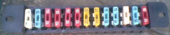

Вот и было решено! удалить старую колодку и внедрить уже предохранители нового образца под названием флажковые.
Для этого понадобится:
1.Сама колодка от газели
2.Паяльник припой и прямые руки
3.Кембрик подходящего размера термоусадочный(продаются в радиотоварах)
4.Желательно схема(не обязательно)

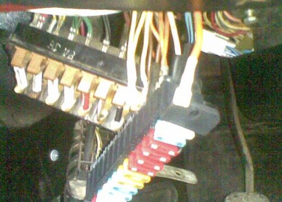

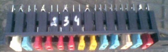

Спаивайте колодку как показанно на рисунке
Для чего объяснять не буду когда будите собирать поймёте.
Далее по очереди неспеша по доному проводу перекиньте на новую колодку, во избежания КЗ(короткого замыкания)одевайте кембрик на оголённые клеймы и при помощи зажигалки оплавте термоусадочный кембрик.
Можно на время новую колодку прикрутить на старое крепления, но это не удобно, когда будите менять предохранитель.
По этому лучше сделать новое крепления уже по месту где вам удобнее.
Плюсы от такой переделки очевидны.Да и еще остаётса два свободных предохранителя которые пойдут на люстру и рабочий свет.
