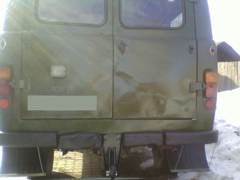

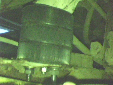

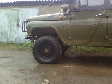

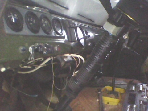

вот я делал как-то так
Лифт кузова и подвески.
Поскольку машинка 1992 года — была слегка просевшая.
Решил лифтануть, так как в планах поставить колесья поболее.
Прочитал пол уазбуки и решился начать с боди-лифта.

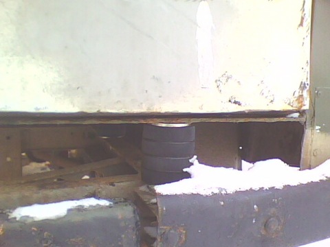

Болтики(крепеж кузова к раме) не хотели откручиваться не в какую, пришлось спиливать болгаркой, сшибать зубилом.
В качестве проставок пошли хоккейные шайбы по 4-е шт. на крепление+железные шайбы выточенные в размер. Подходящих болтов не нашел, но купил от тракторной телеги(ими скручивают рессоры).

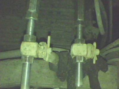

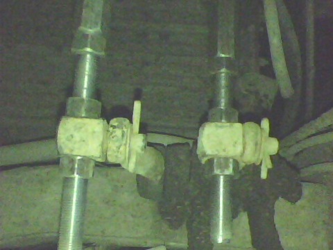

Так же пришлось наращивать тяги кулисы и тормоза+удлинение некоторых шлангов топливной системы.
Поскольку руль ушел вниз и на водител, пришлось покупать новый (китайской фирмы для уазика) а под рулевой редуктор подкладывать проставки со стороны водителя.
Под задними дверьми(где видно шайбы) все закрыл оцинковкой.
ИТОГО:лифт кузова составил 11,5 см.

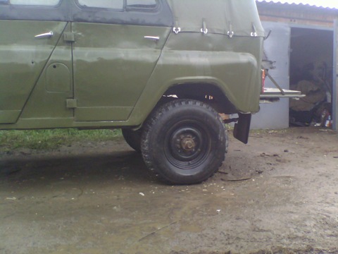

воп еще один этап в подготовке катлеты — лифт кузова, решил лифтануться профилем 80х80, получилось не плохо и сделал все за один день, удлиньнять тагу газа не пришлось т.к. стоит тросик.

Прошло полтора года.. Как себя чувствуют шайбы?
В планах лифтовать буханку, а заводские лифткомплекты на нее найти оказалось весьма затруднительно. Тоже рассматриваю вариант с шайбами.
assol2000Дата: Вторник, 08.10.2013, 23:18 | Сообщение # 4
я ее продал недавно, последний раз смотрел было все отлично, микротрещины были замечены но не критичн, откатал с ними около 3-х мет
maksДата: Вторник, 10.06.2014, 00:11 | Сообщение # 5
Сообщений: 12
Лифтовал в свое время шайбами L200 , пару лет отъездил, другу продал, он ездит третий год. Проблем нет
