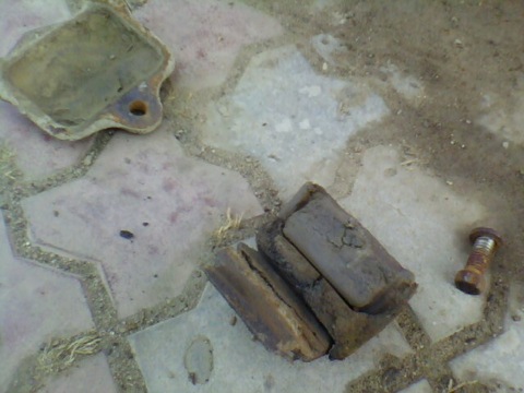

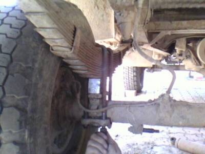

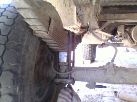

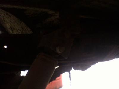

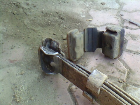

подвеску решил лифтануть только потому, что хочется поставить колеса в 33", а заодно и поменять подушки рессор(старые в хлам износились)
Оказалось, что смена рессор и подушек не так сложна как ее описывают на разных форумах, но повозиться пришлось.
Также установил проставки мост-рессора и удлиненные стремянки, сделанные на заказ, проставки под амортизаторы.
