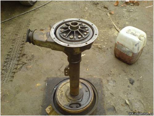

2.Поставить мост вертикально на колесо от УАЗа крышкой моста вверх, фото

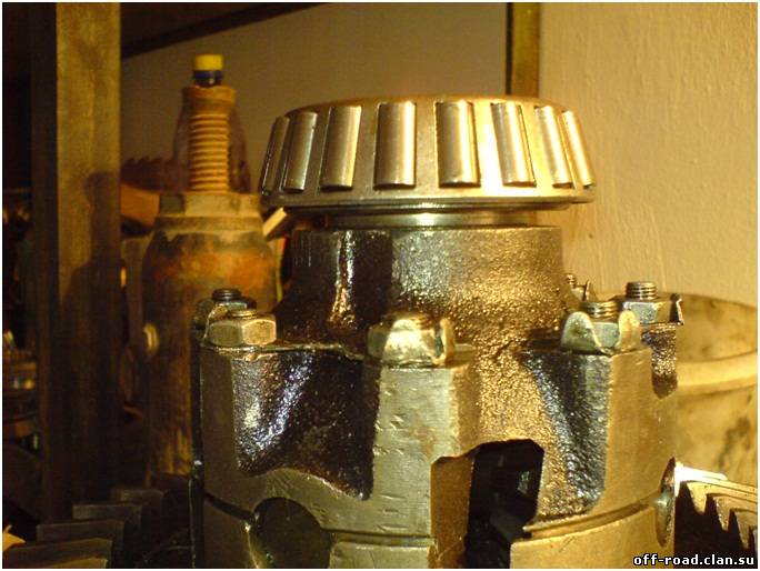

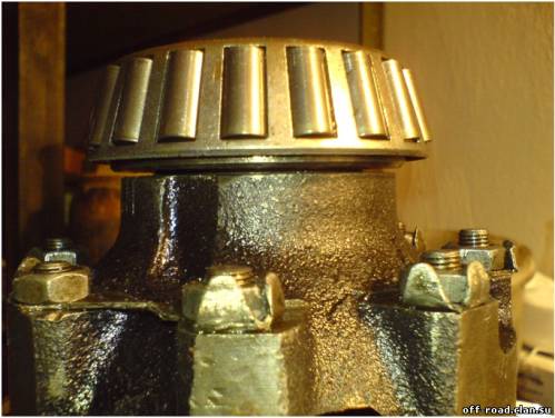

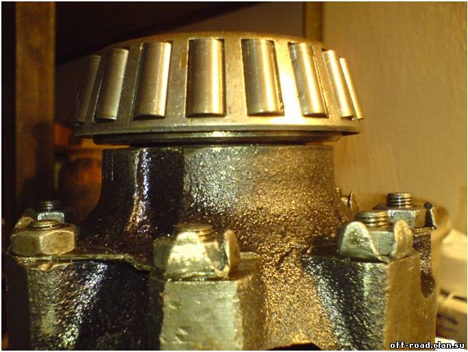

5.Набить внутреннюю обойму подшипника на длинную сторону дифа, не досаживая обойму подшипника до упора 4-5 мм, фото

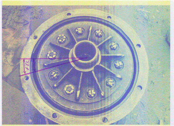

8.Вставить диф БТР с планетаркой в половинку моста (как на первом фото). Стучать по дифу сверху через проставку (доска, медь, бронза и т.п.) осаживая его во внутренней обойме подшипника пока зазор по наружней длине окружности планетарки станет 1-1.5 мм., фото

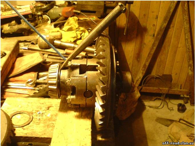

10.Снять внутреннюю обойму подшипника (зубило, молоток), фото

12.Набить внутреннюю обойму второго подшипника на противоположную сторону дифа БТР не досаживая 4-5 мм. (фото 2).
13.Установить диф БТР в половинку моста (фото 1), надеть крышку моста, прежде очистить контактные поверхности половинок моста. Вставить болты и закрутить гайки (собрать мост) можно не на все болты через один, осаживая внутреннюю обойму подшипника не сильными ударами молотка по крышке моста. Затянуть гайки болтов до нужного момента, проверить вражение хвостовика за фланец. Хвостовик должен вращяться с небольшим (незначительным) усилием от руки.

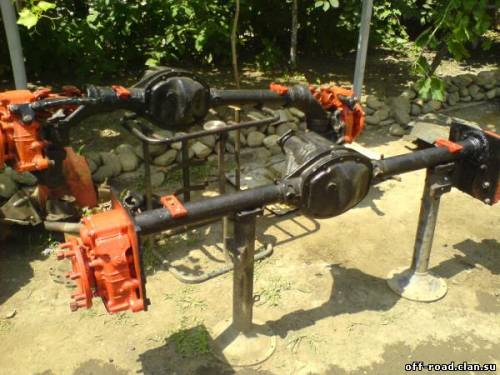

Вот нужно к чему стремиться! с 31 колесами просвет 40 см.
Вот видео уаза с этими мостами и с блокировками БТР-80
