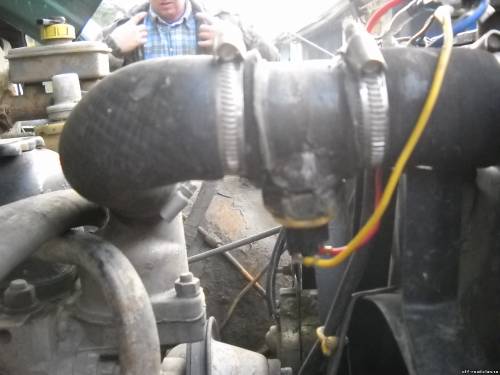

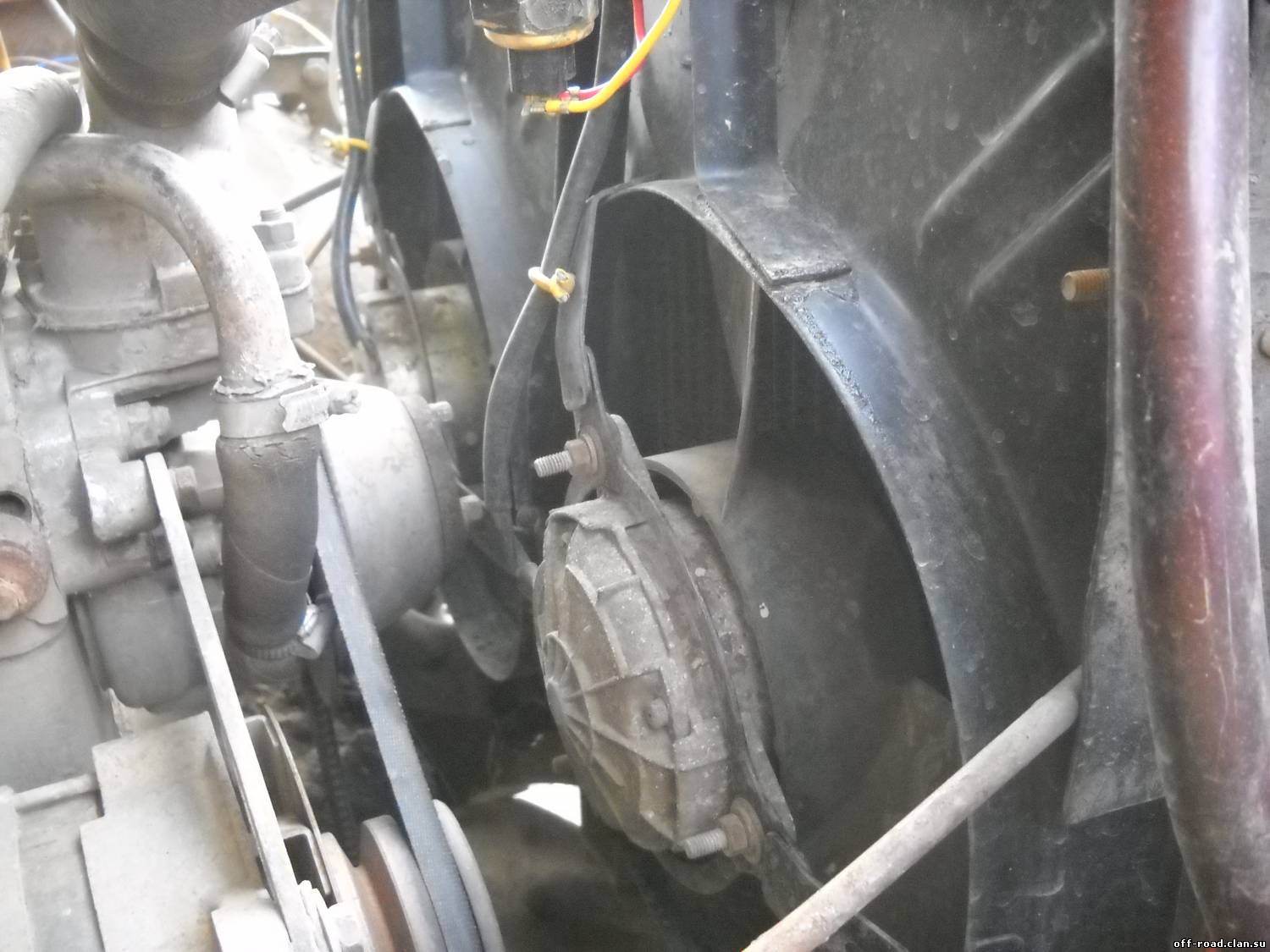

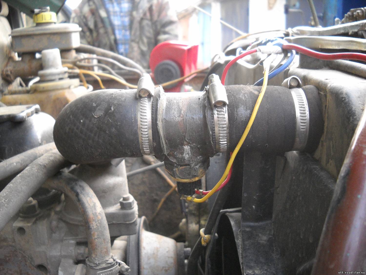

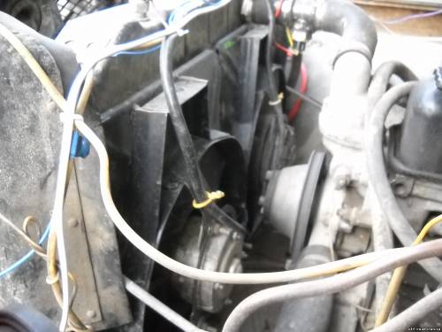

Т.к. со штатной мясорубкой езда просто напрягала, созрел и я для апгрейда в лучшую сторону. За основу были взяты два пропеллера от 8 вместе с кожухами, датчик с рабочей температурой 87-82 от волги,оды,классики. Врезан он в верхний патрубок, вверх ногами, проводка склеена на: полное отключение, принудительное включение, автоматический режим
