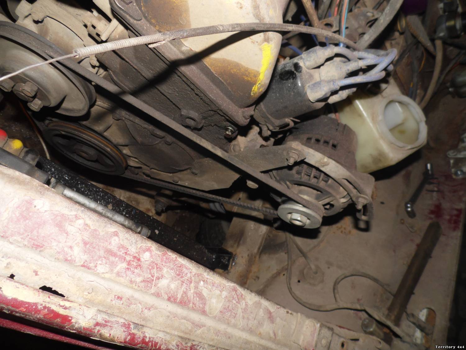

А там шов сварочный это когда гена родной то к зтому месту приваривается родная натяжонка т к расположение натяжного болта вертикальное
Добавлено (27.02.2014, 23:54)
А ремень камазовский 1380
Картинки или файлы к посту: 4326589.jpg (174.8 Kb)

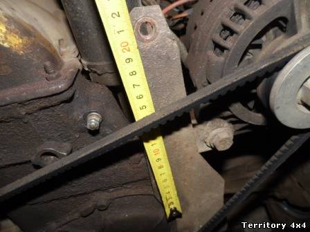

romaxxxДата: Четверг, 27.02.2014, 23:58 | Сообщение # 32
валера
смеряй пожалста 1-расстояние
2- сними пожалуйста натяжитель с сфотай его на тетрадном листе и положи рядом линейку
и на сколько болты стоят на натяжителе?

Смит68Дата: Пятница, 28.02.2014, 00:13 | Сообщение # 33
Понял завтра сделаю, болты в низу штатные в верху м8

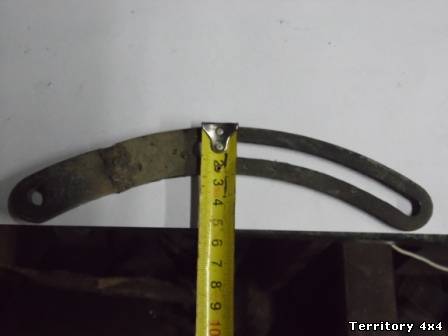

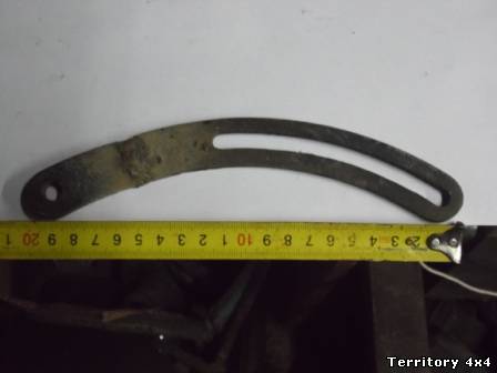

Смит68Дата: Суббота, 01.03.2014, 15:10 | Сообщение # 36
вот размеры
Картинки или файлы к посту: 3776844.jpg (53.7 Kb) · 9873557.jpg (52.0 Kb) · 0787021.jpg (62.8 Kb)

всем привет
итак комплект стоит 500р это два кронштейна 4мм и натяжитель 6мм
вырезан будет лазером а не как я говорил плазмой
что значительно повысит качество изделий(я просто перепутал)
еще есть возможность сварить нужные детали и покрыть цинком это где то 100р
детали приобретут желтоватый цвет и ржаветь не будут
это уж вам выбирать
