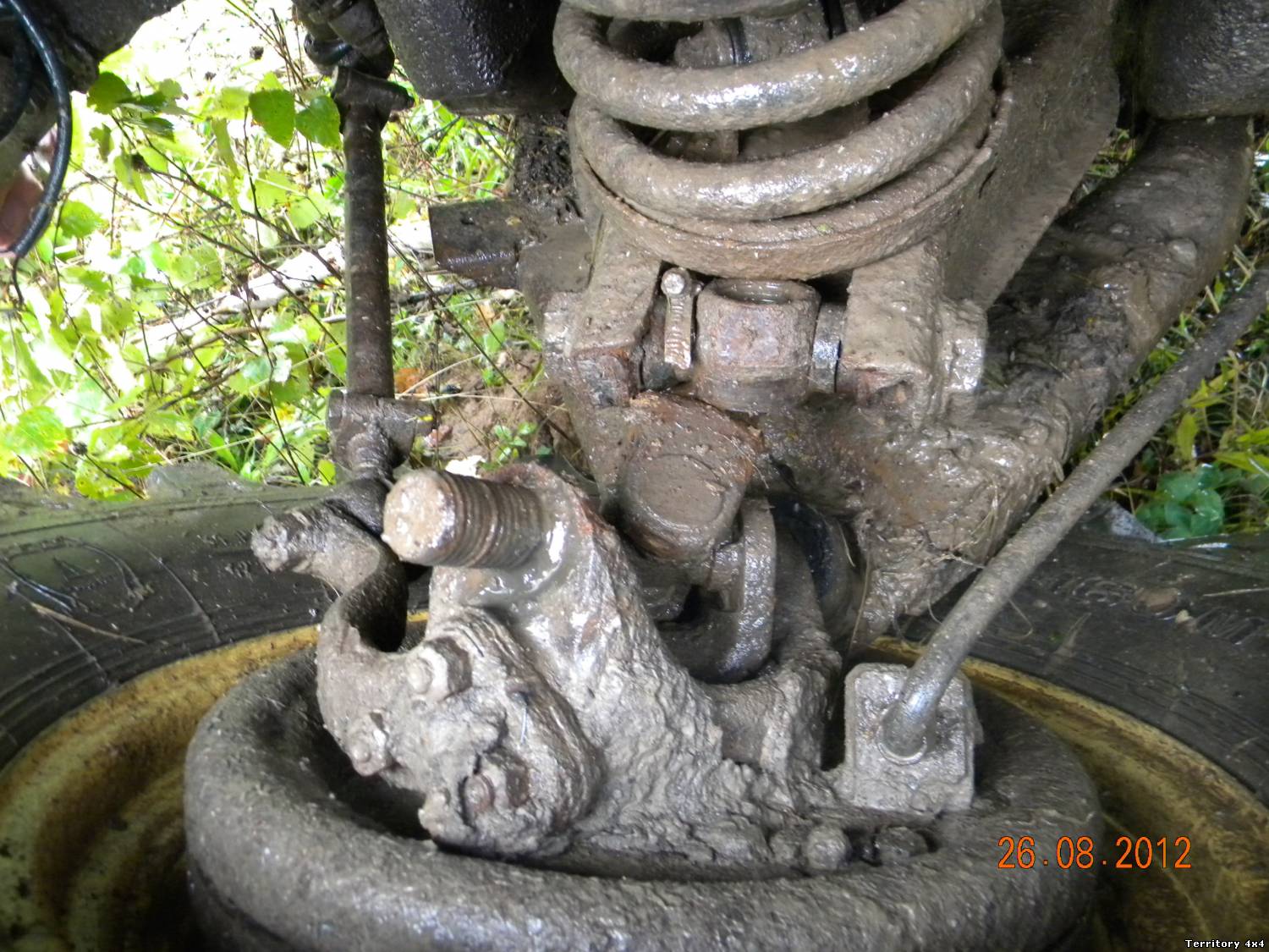

Le}{aДата: Среда, 29.08.2012, 22:43 | Сообщение # 20
А коментарии хде? Какая интересная подвеска у румына. Можно верхний рычаг с пружиной выкинуть и поставить поворотный кулак от Фиата вместе со стойкой а к остатку шруза приварит крестовину будет длиноходная подвеска.....

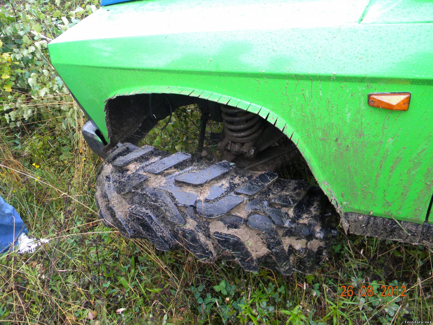

подвеска у Руаза ремонто пригодная после того как вы видели фото поломки семь минут и два хайджэка и 4 человека и Руазик снова Едет....Потом ещё была поломка Нижней шаровой Эту поломку мы не фотографировали но устранили Быстро ....

Все проблемы с передком на Руазе из-за несовместимости редукторов румынский мост не хочет работать в паре с военным и начинает выводить переднюю подвеску из строя теперь мы решили Вынести румынскую подвеску из Руаза .... biggrin .
