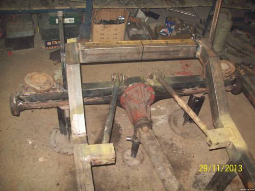

Не это лонжероны,которые потом вварятся в ниву вместо штатных,аля интегрированная рама.
Уаз,проще тем,что его не надо делать, поднял на втулочках кузов, вкатил большие лапти и все.а мы любим экзотику,

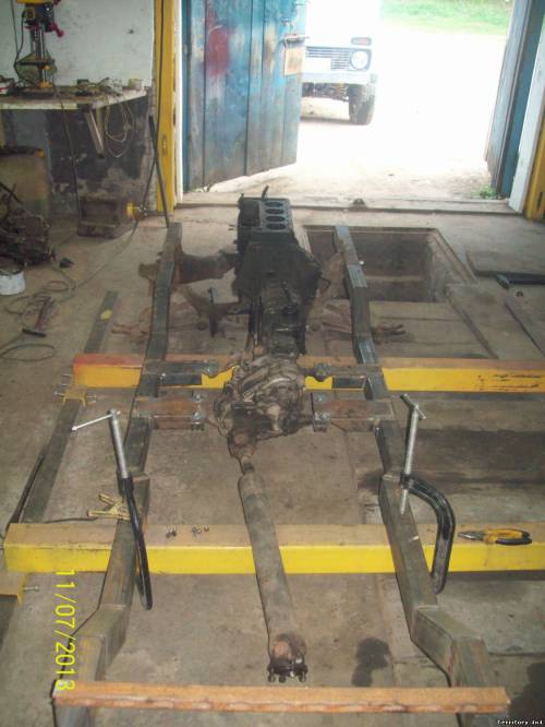

Le}{aДата: Воскресенье, 19.05.2013, 22:28 | Сообщение # 21
Картинки или файлы к посту: 4014387.jpg (163.3 Kb) · 8379081.jpg (156.8 Kb) · 9983974.jpg (150.6 Kb)
мороз37-уазДата: Понедельник, 20.05.2013, 18:24 | Сообщение # 22
кипит работка то

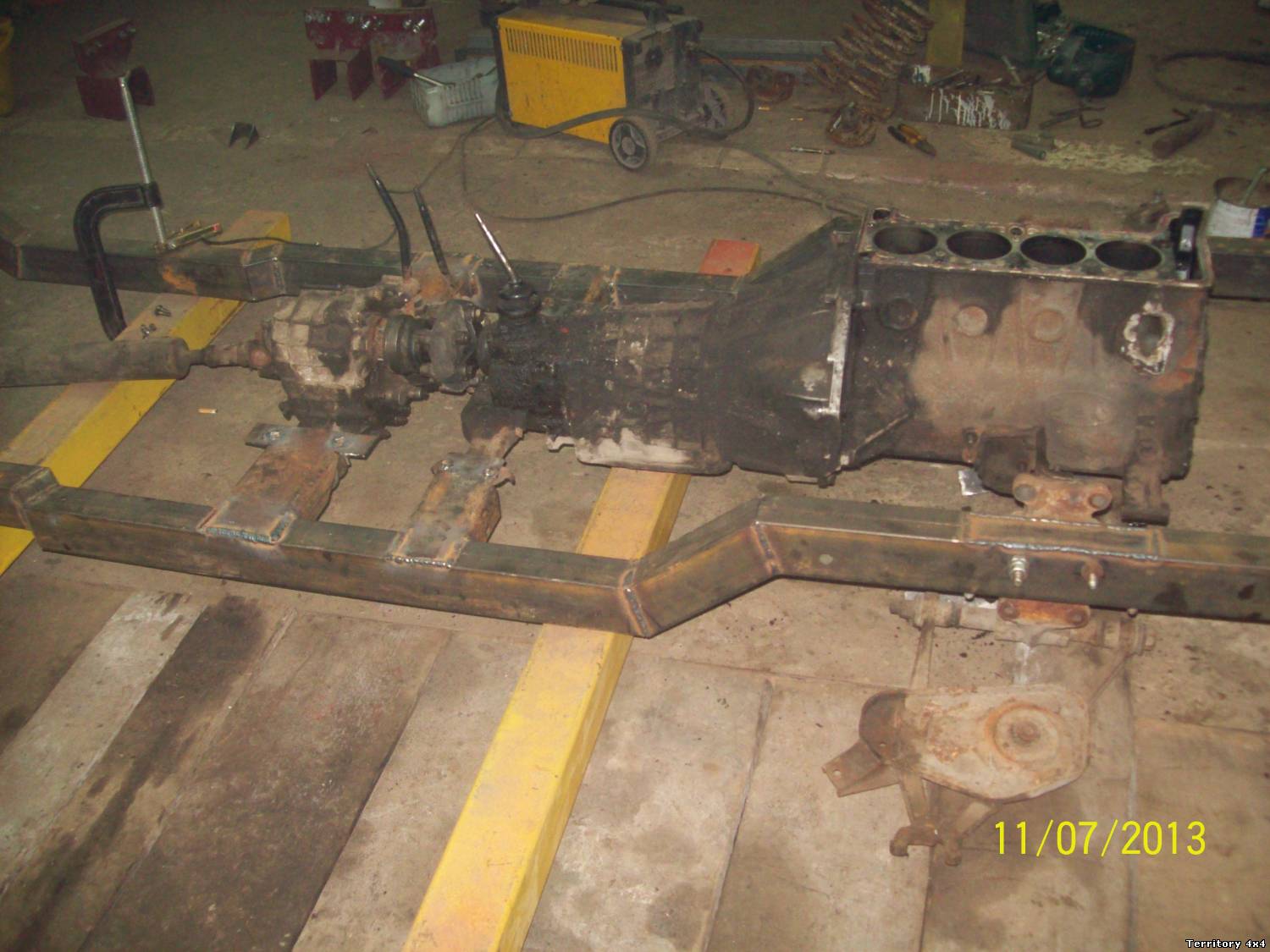

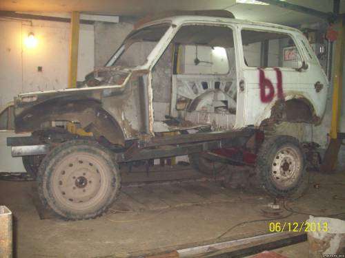

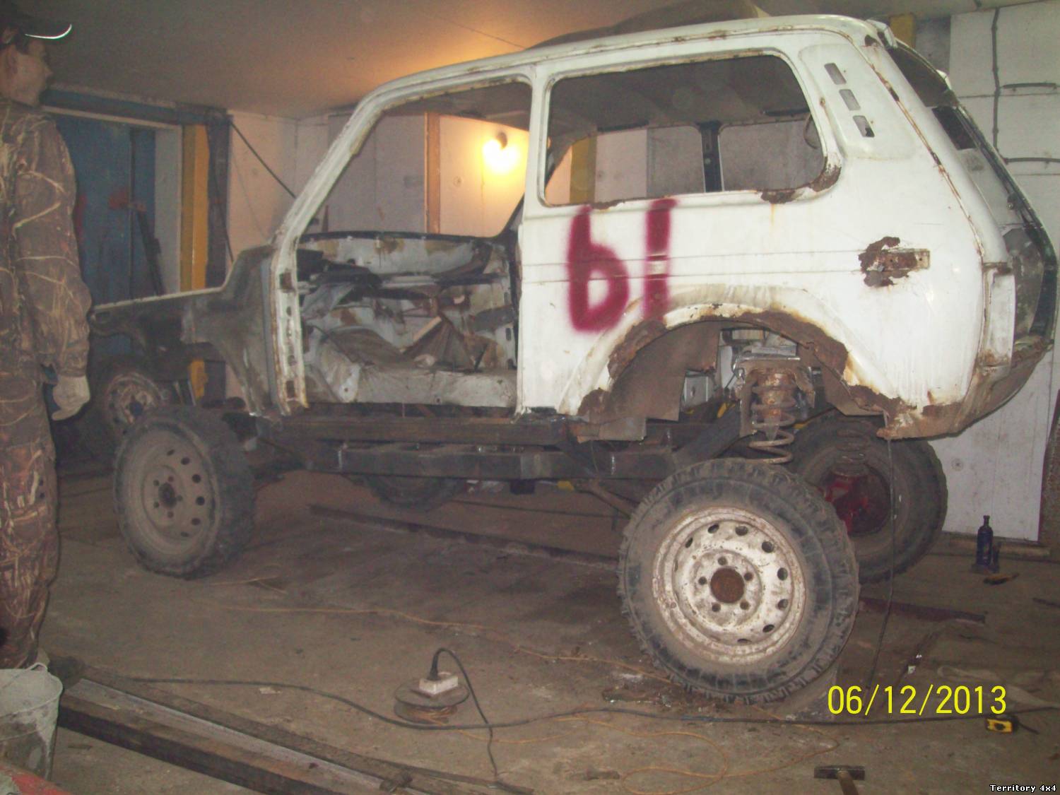

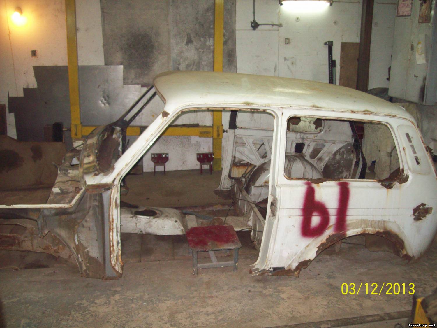

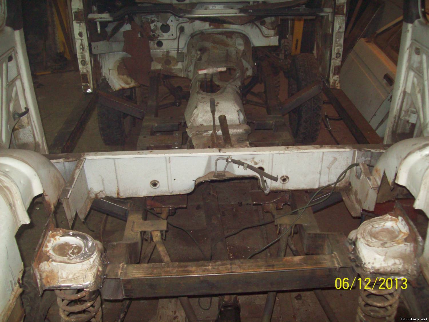

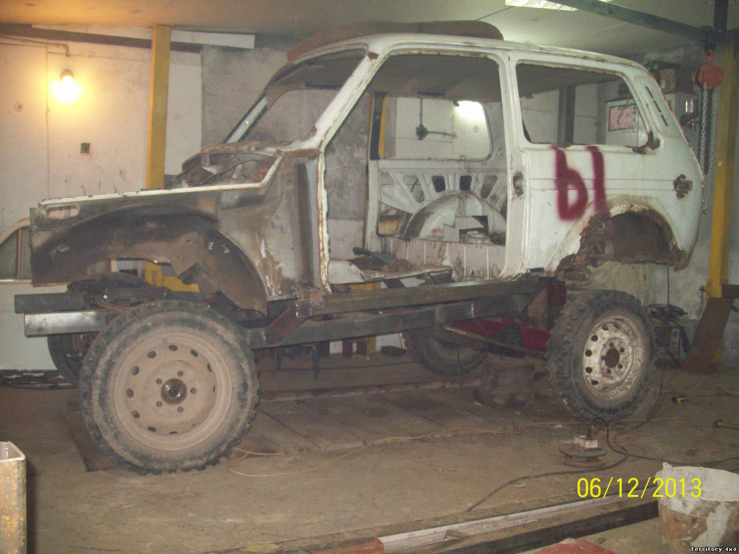

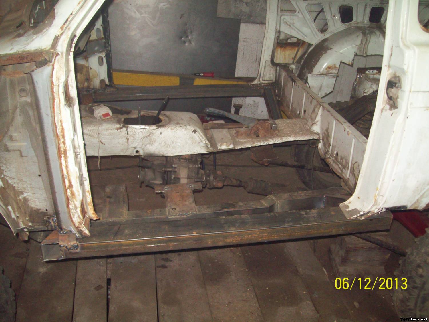

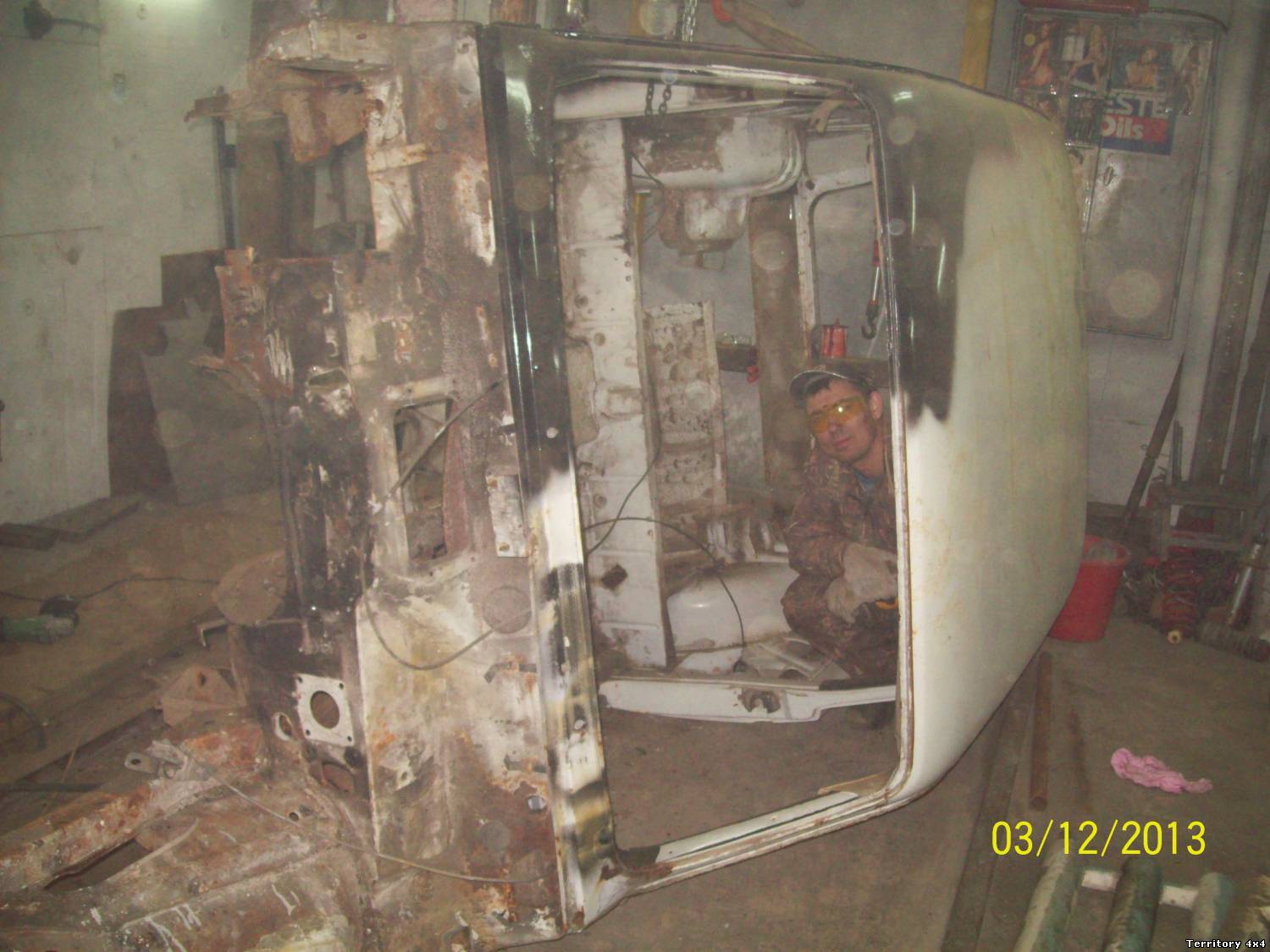

Le}{aДата: Понедельник, 07.10.2013, 23:21 | Сообщение # 23
Потихоньку сдвинулось,с мертвой точки. happy в принципе кузов готов слияние с рамой. biggrin
Картинки или файлы к посту: 8485558.jpg (155.9 Kb) · 4933082.jpg (180.3 Kb) · 3512276.jpg (150.1 Kb) · 4354157.jpg (130.6 Kb) · 6133245.jpg (170.2 Kb) · 7777902.jpg (195.9 Kb) · 8816806.jpg (158.4 Kb) · 7498174.jpg (136.5 Kb)

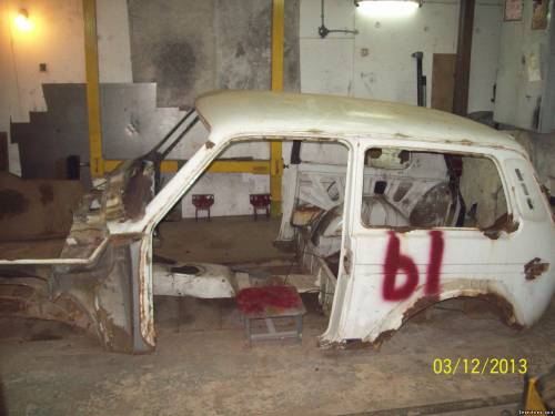

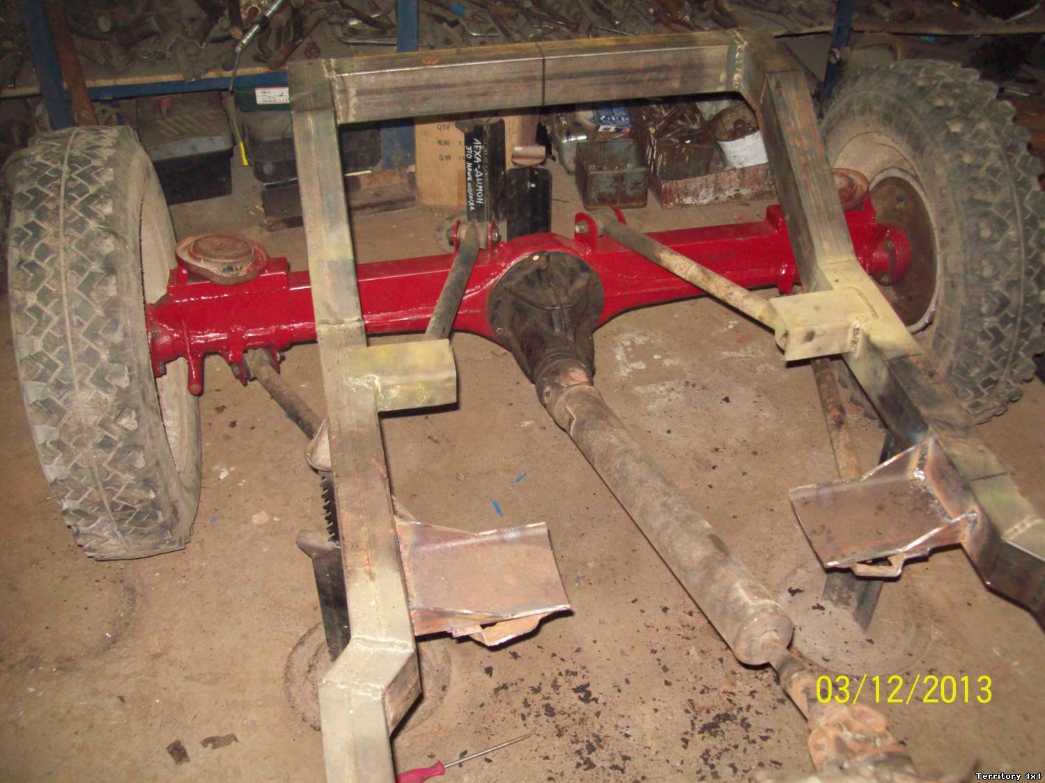

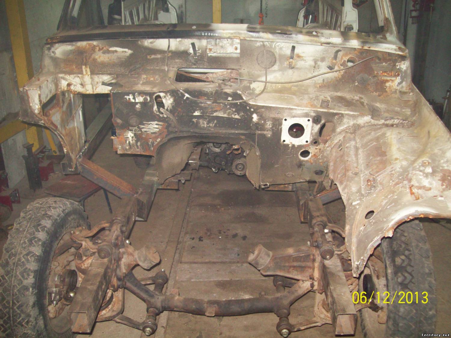

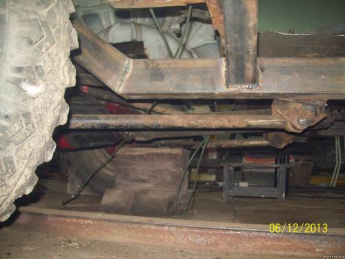

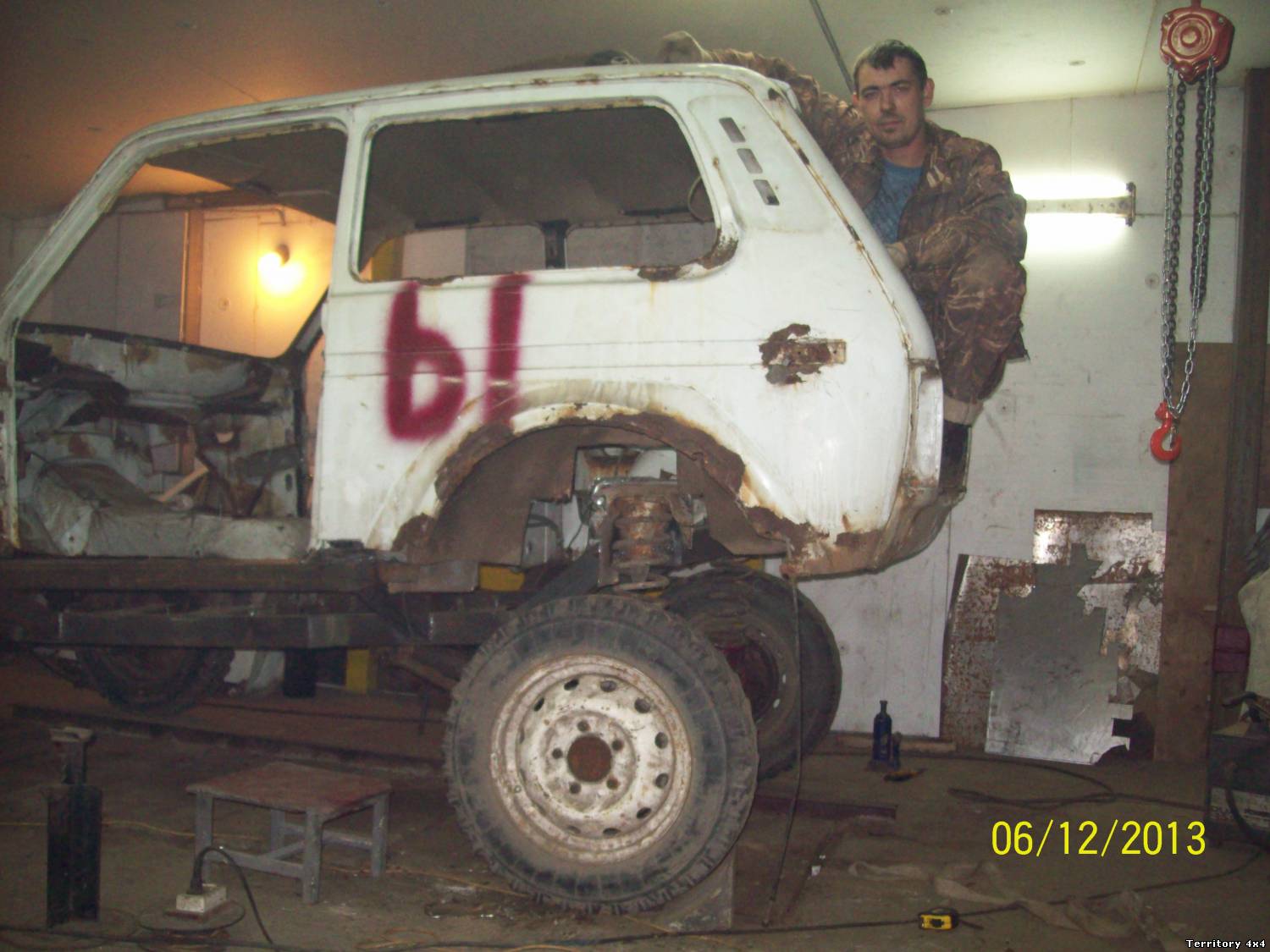

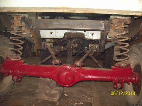

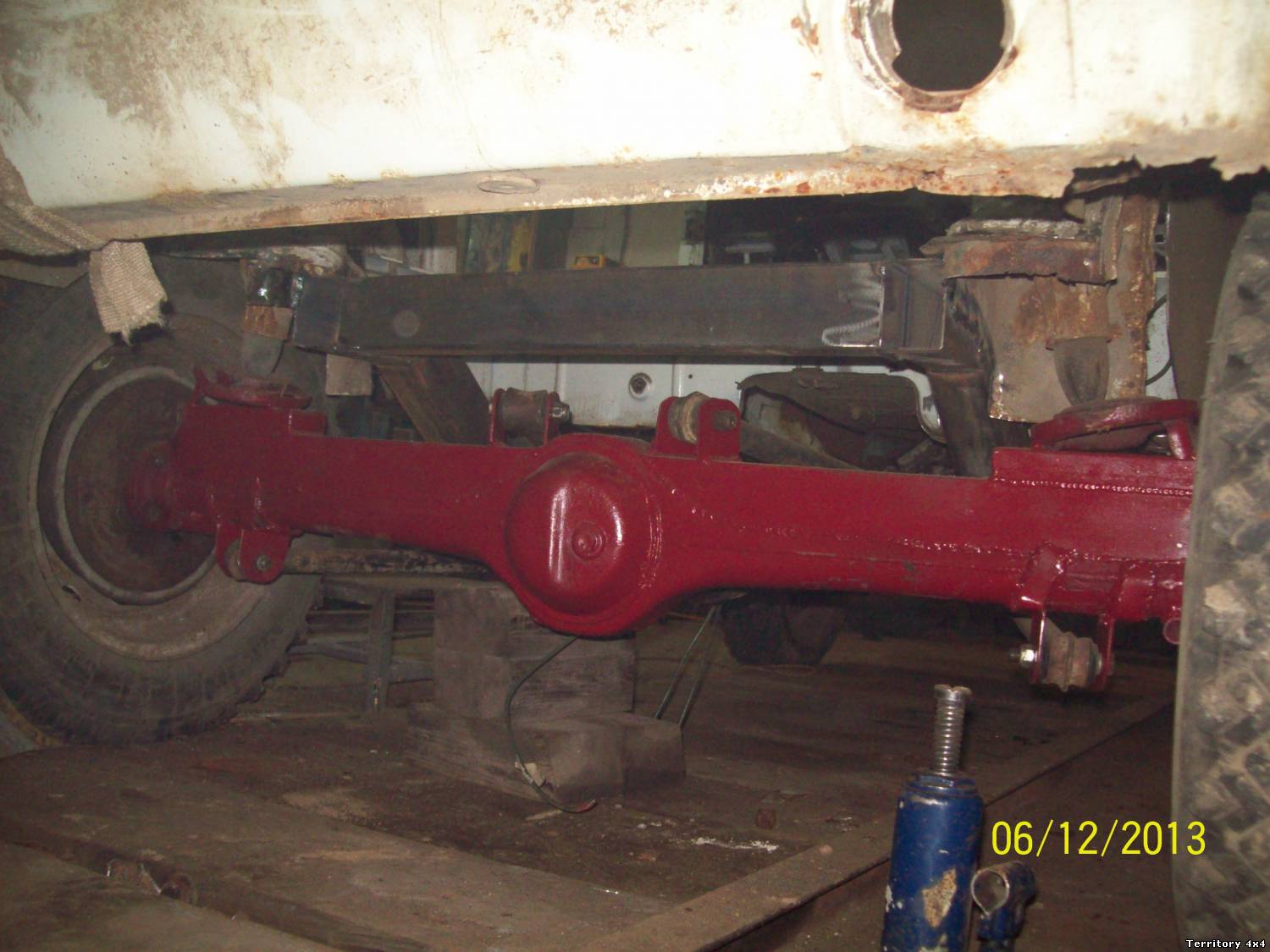

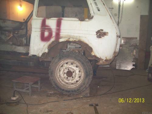

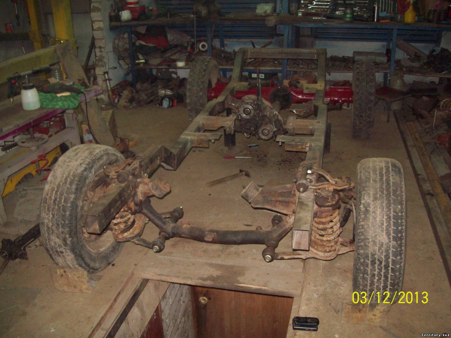

Le}{aДата: Четверг, 10.10.2013, 22:40 | Сообщение # 26
Набросили кузов,промеряли, лифт получился 18см ходовая в стоке.Ходы задней подвески 22см. Все вроде ОК колеса должны влететь с запасам под 35
Попробывали на сжатие как чего не закусывает ли крестовина ,все оказалось просто прекрассно запасы огромные задний кардан вращается и на полном сжатии и на максимальном вылете,рабочее положение получилось на 3-4см выше стока.

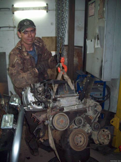

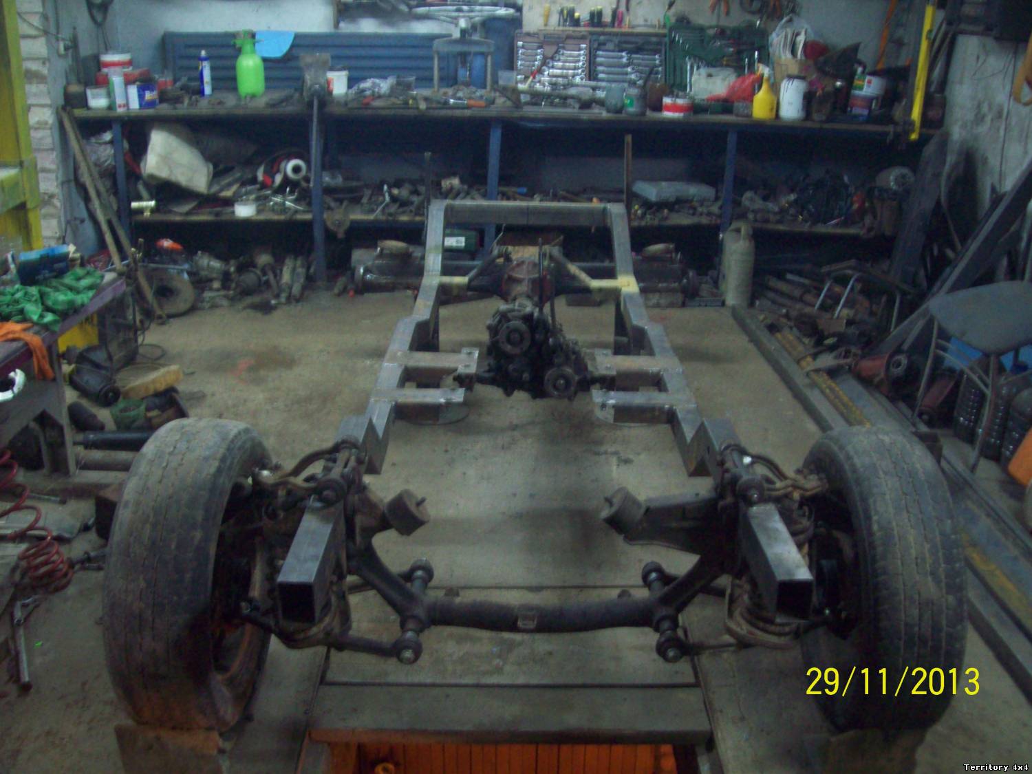

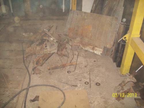

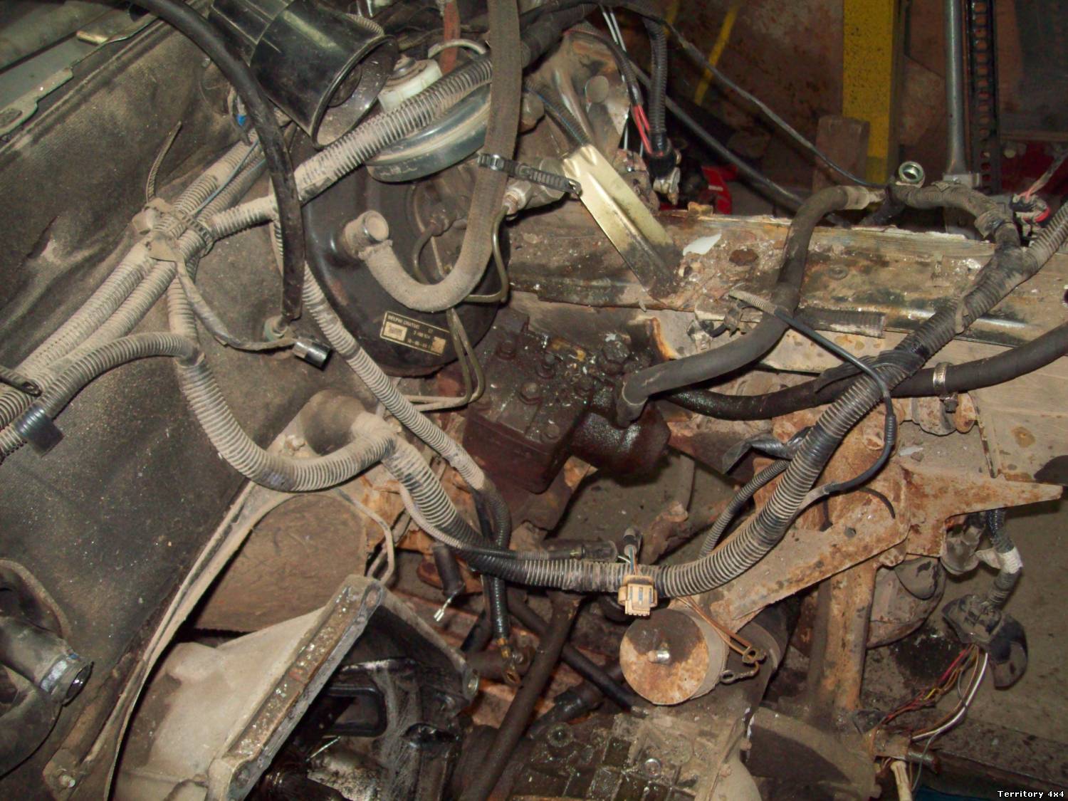

Le}{aДата: Суббота, 23.11.2013, 15:30 | Сообщение # 29
Подъехали нужные запчасти,ГУР, мотор, КПП и приятная мелочь.Куму че надо по кузову звоните.
Блин фотки не скидываются,позже...
Картинки или файлы к посту: 3996782.jpg (131.9 Kb) · 1202828.jpg (149.4 Kb) · 7067167.jpg (222.2 Kb)
