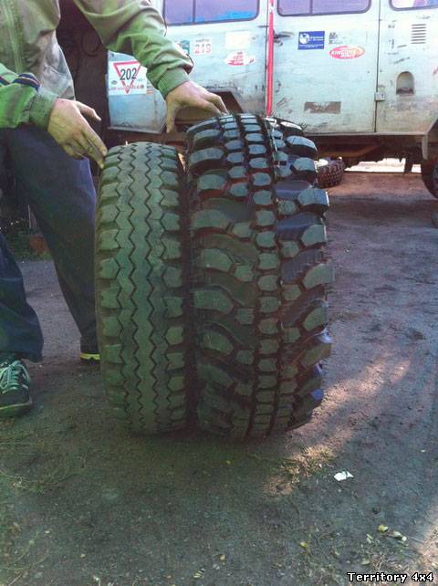

http://www.obves4x4.ru/index.php?id=2&mode=3&pr_id=111&sm=3 Леха посмотри резину КОБРА 32х9.5х15 цена 8600 вес 20кг
Le}{aДата: Воскресенье, 09.02.2014, 19:32 | Сообщение # 34
Смотрел уже,на кобру,даже собирал инфу по ней,спрашивал на всех соревнованиях того года,кто юзает,все довольны от такой резины.Мягкая легкая,но размерность неподходит. Была бы 33\10.5 хотябы.Но увы, есть 35\10.5 но это ТР3 мне не хотца туда,Сафари 500х33.12.5 цена того года 6000р плюс доставка из Ярика.Подрезать шашки будет огонь.

604Штурман604Дата: Воскресенье, 09.02.2014, 19:58 | Сообщение # 35
огонь.но вреале 32 cool

Le}{aДата: Воскресенье, 09.02.2014, 21:19 | Сообщение # 36
Читал,про то как она раздувается до 33 размера,но при спушенном состоянии 03-05 очка, не дотягивае даже до 32
Да мы свой выбор уже сделали,пока цена и качество подходит,тем более не так жабно резать.А там в будущем поглядим на какую переходить.Пока планы такие,блоки тоже будем позже ставить,может даже на слудующий сезон.
604Штурман604Дата: Воскресенье, 09.02.2014, 23:06 | Сообщение # 37
вроде пишут на 2 очках 83см---- это примерно 32.6. ну если травить. а травить надо то любая резина(каторая плюшится под авто) не будет в заявленом размере.
Добавлено (09.02.2014, 23:06)
резать по любому

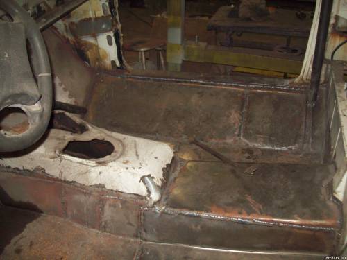

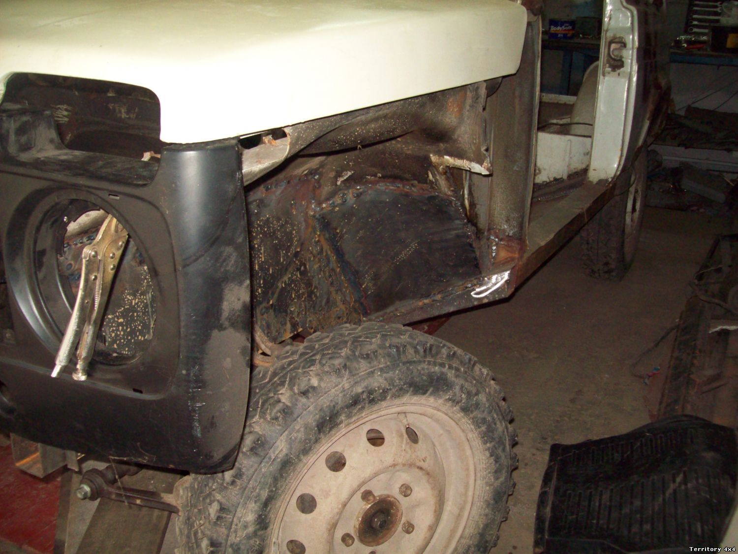

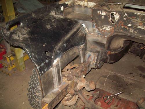

Le}{aДата: Среда, 30.04.2014, 23:44 | Сообщение # 41
Без к0мент0В клава сл0малась.т0льк0 ф0т0.
Картинки или файлы к посту: 9124457.jpg (169.4 Kb) · 8561339.jpg (184.3 Kb) · 3274373.jpg (162.5 Kb) · 2820416.jpg (196.0 Kb) · 9178068.jpg (202.2 Kb) · 4137587.jpg (214.3 Kb) · 1233000.jpg (184.8 Kb) · 7385881.jpg (178.4 Kb) · 4288457.jpg (216.0 Kb) · 3940485.jpg (207.2 Kb)

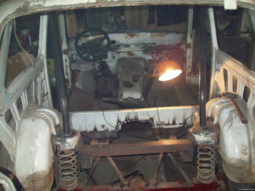

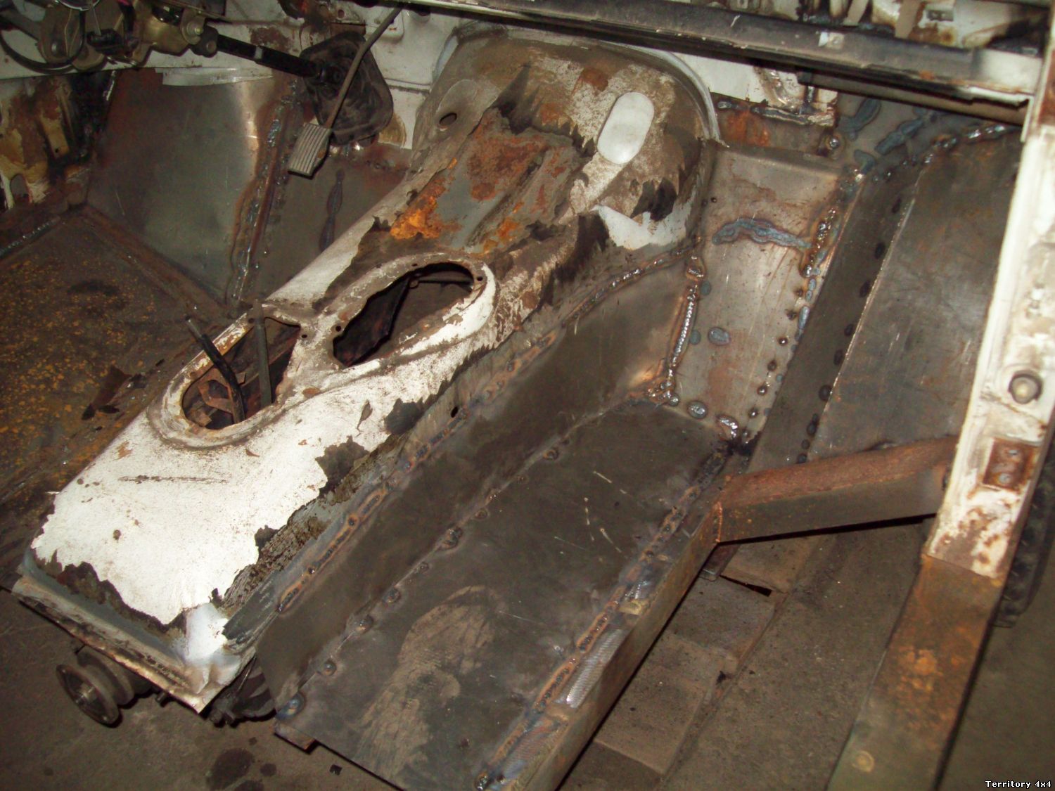

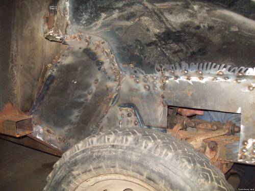

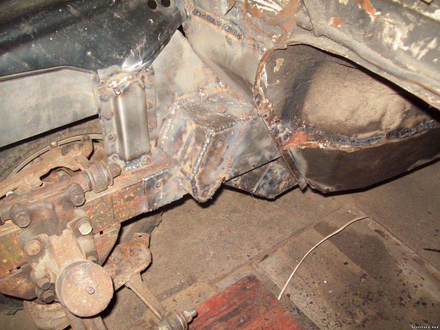

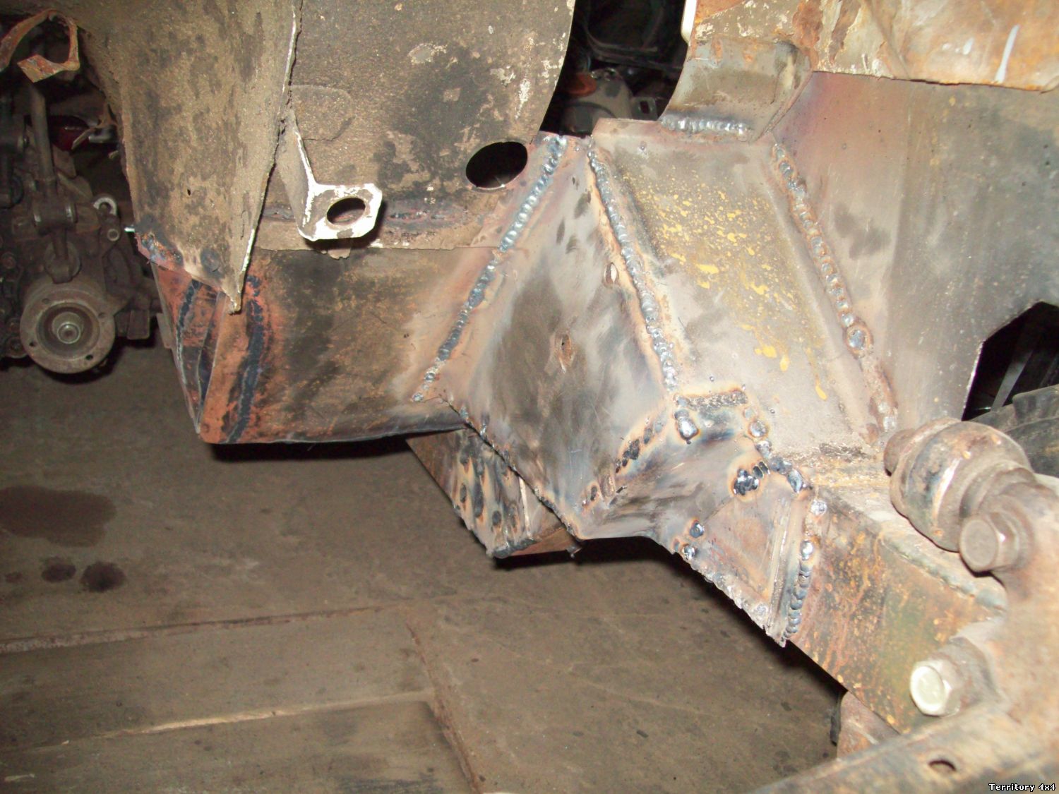

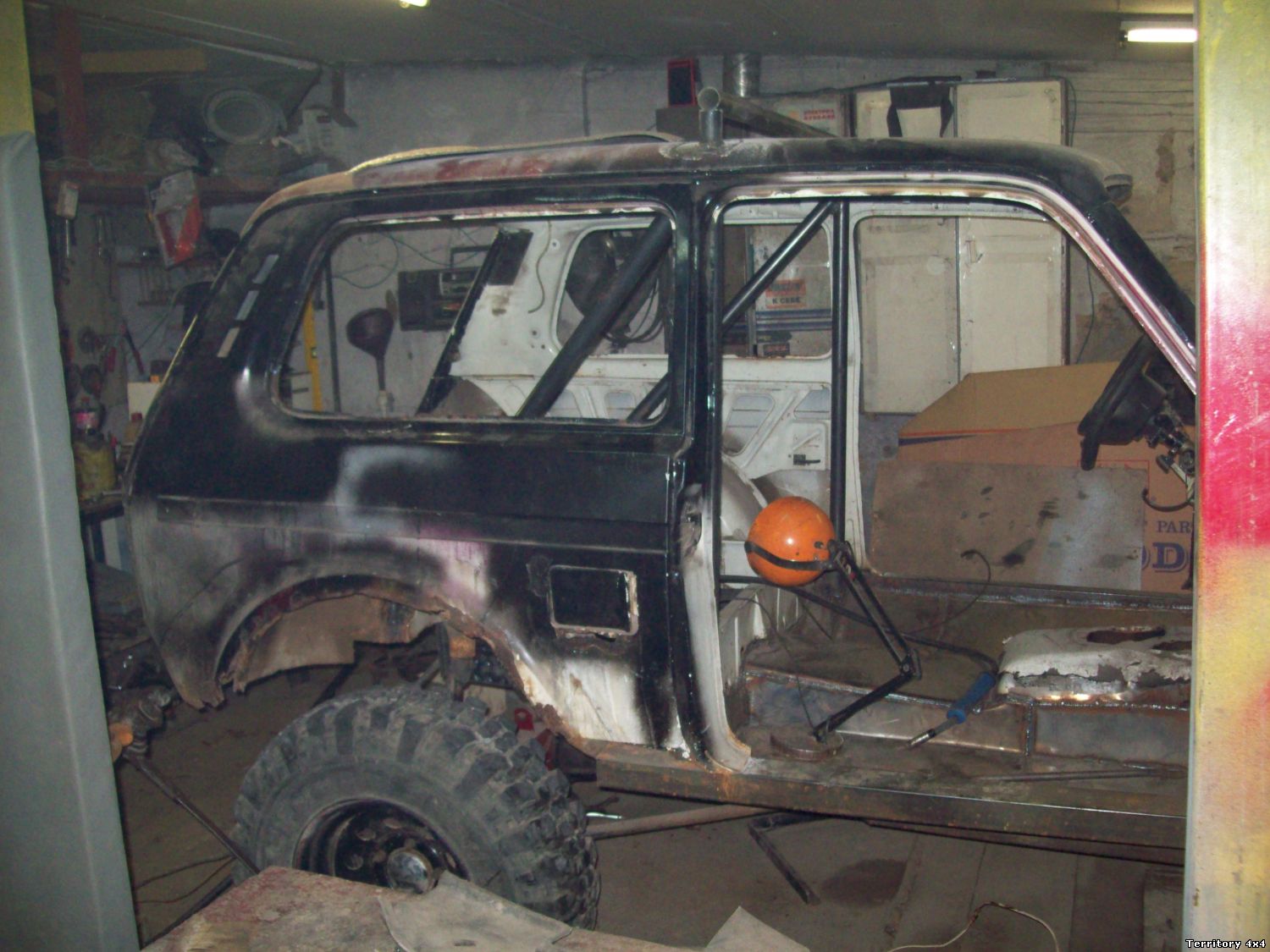

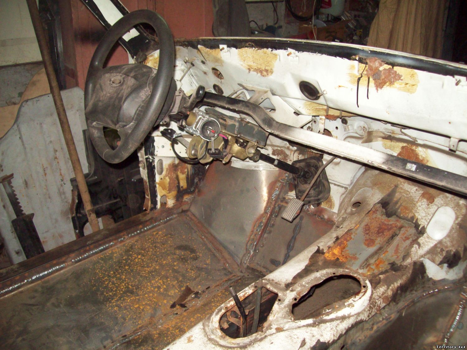

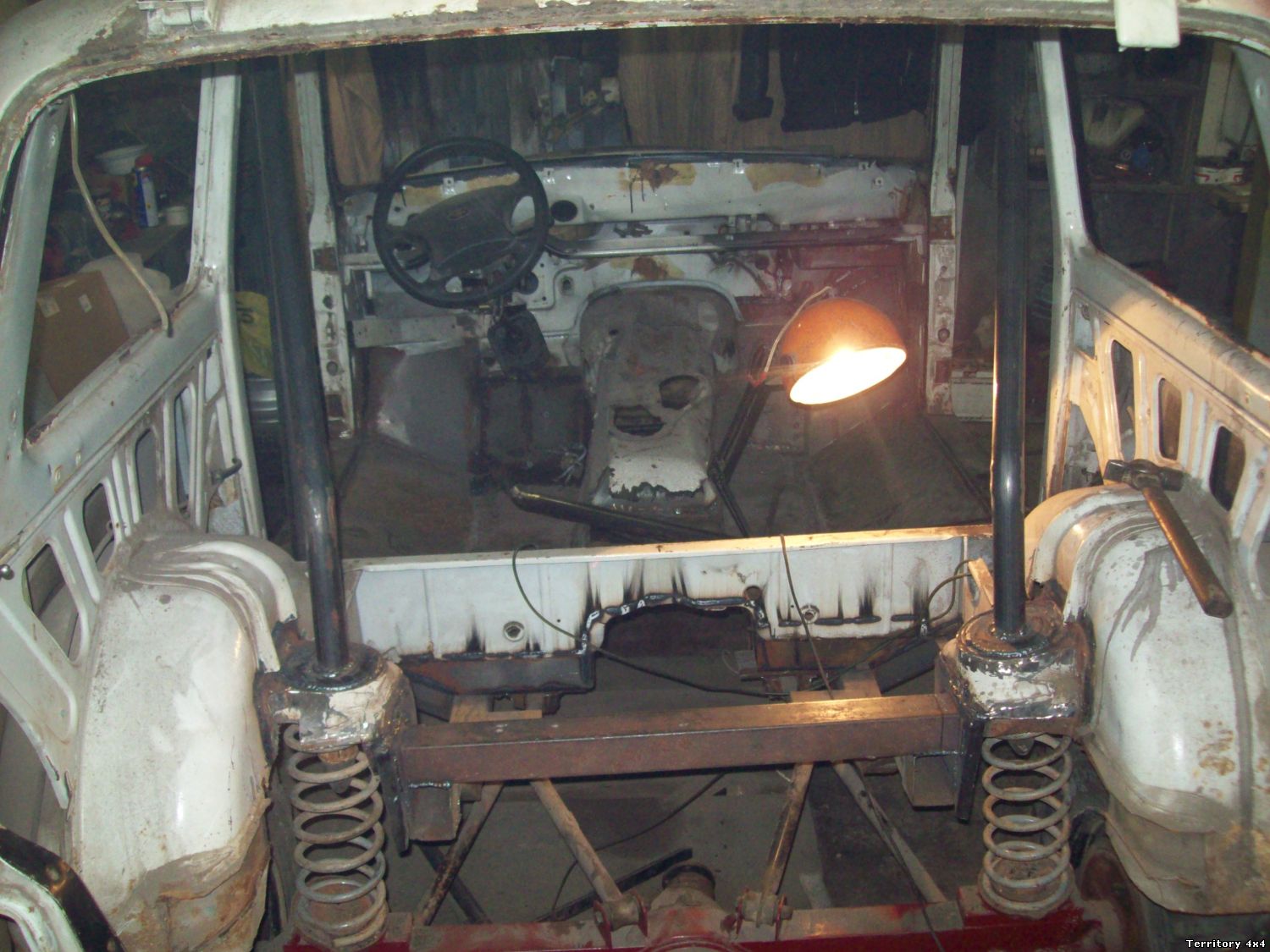

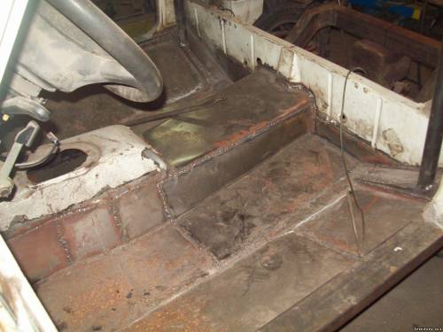

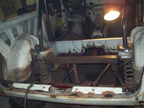

Le}{aДата: Воскресенье, 15.02.2015, 19:50 | Сообщение # 45
Доворили пол салона,выставили задние чашки ,все усилили и начали делать силовой карказ безопастности,внезапно закончились трубы cry ,надо докупать,продолжение следует.
Картинки или файлы к посту: 0057990.jpg (174.3 Kb) · 2674429.jpg (158.9 Kb) · 2945990.jpg (158.4 Kb) · 6465992.jpg (149.5 Kb) · 6913527.jpg (171.7 Kb) · 7285115.jpg (154.9 Kb)
