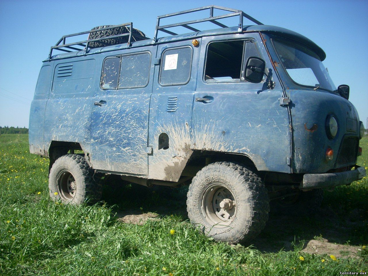

GCGreenДата: Понедельник, 26.05.2014, 11:04 | Сообщение # 78
да. Амортизаторы менять не пришлось, просто поставил новые, этого хватило. Проставки сделал из стандартных проставок, что кладутся в стоке под задние рессоры - спереди добавил по 2 на каждую рессору и сзади по 1. Этого хватило.

romaxxxДата: Понедельник, 26.05.2014, 12:12 | Сообщение # 79
а попробуй по диагоналке вывесить....
если мост на амортизаторе висеть будет то не айс
GCGreenДата: Понедельник, 26.05.2014, 12:27 | Сообщение # 80
мм.. а как определить на амортизаторе висит или на рессоре? так-то диагоналил, вроде все норм, главное не цепляет нигде даже с вывернутым рулем.. правда когда профилем юбку обварю, может и будет чуток подтирать, но там видно будет.. Стремянки позволяют еще одну такую проставку сунуть, так что полтора см в запасе еще есть smile
romaxxxДата: Понедельник, 26.05.2014, 12:45 | Сообщение # 81
одно колесо опусти в яму чтоб висело и померяй рулеткой весь аморт раздвинулся или запас еще есть
или домкратом рессору от рамы опусти
у меня аморты с 469 валяются - могу замерить максимум длины(если надо)
и газелевские есть

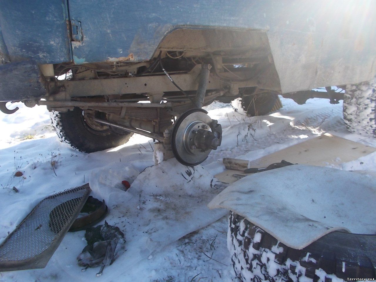

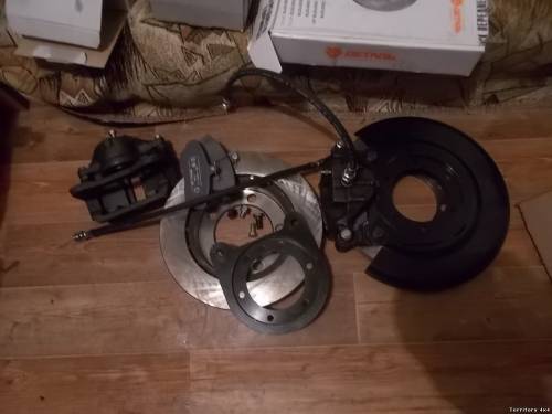

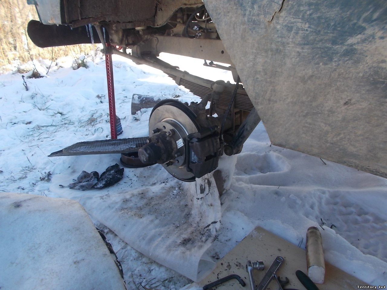

Ну вот наконец-то добрался в эти выходные до своего железного друга.. воткнул в него вот такую хрень..
Пришлось изрядно попотеть с напильником, потому что на обеих планшайбах внутренний диаметр на пару миллиметров был меньше чем нужно + на одной из них отверстия под болты немного смещены были.. В общем качество деталей не айс.. Весь комплект на мост обошелся в 10к рублей.
Осталось прокачать тормоза и испытать smile Но как назло закончилась тормозная жидкость, а в город ехать лениво.. на следующих выходных закончу.

Молодца,а тормозные диски от Нивы? или? От чего супорта? похожи на газелевские .Есле все так ,то остается только крепеж
и цена тогда не бюджетная,как думаете?
О клевая картинка я че-то не видал когда ты запостил.Прикольная где рисовал сколько денех,мож можно с этим художником наладить отношения?
GCGreenДата: Понедельник, 27.10.2014, 00:22 | Сообщение # 90
Суппорта газелевские, диски уазовские, планшайба хз чьего производства - оригиналдеталь.. ну там в комплекте шланги, переходники с газелевских на уазиковские шланги и болты все шли + регулировочные проставки под диск, но они не понадобились..
Цена вполне адекватная.. если самому все собирать и отдельно переходники и крепеж под суппорт заказывать дешевле может на 1000 получится.. Ну разве только что через знакомых выточить оригинальные детали самому..
