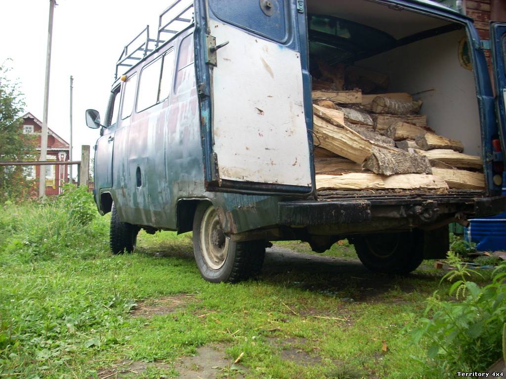

Картинки или файлы к посту: 1685625.jpg (280.1 Kb) · 6518294.jpg (291.1 Kb)
КроссменДата: Воскресенье, 09.03.2014, 23:09 | Сообщение # 73
это наверно ереванское чудо и дрова ереванские они легче березы... smile cool

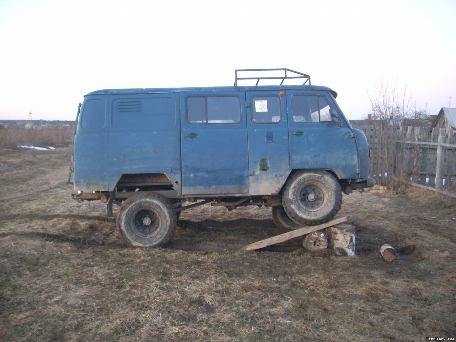

Сегодня наконец-то завершил все этапы сборки БУхАЗика и немного покатался.. Заодно проверил как будут вести себя колеса в передних арках..
Вывод.. нужен еще лифт 3-4см и новые рессоры..
Задние колеса в арку убираются без проблем.. передние почти убираются пр прямых колесах, но при незначительном повороте уже цепляет..
Но проходимость улучшилась в разы smile Это ощутить уже успел smile

Не гонись за новыми ресорами, они сядут на раз, это грабли, не наступай cool
