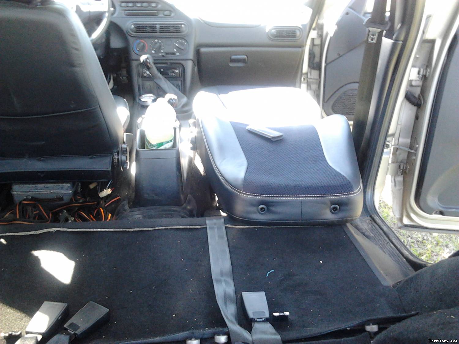

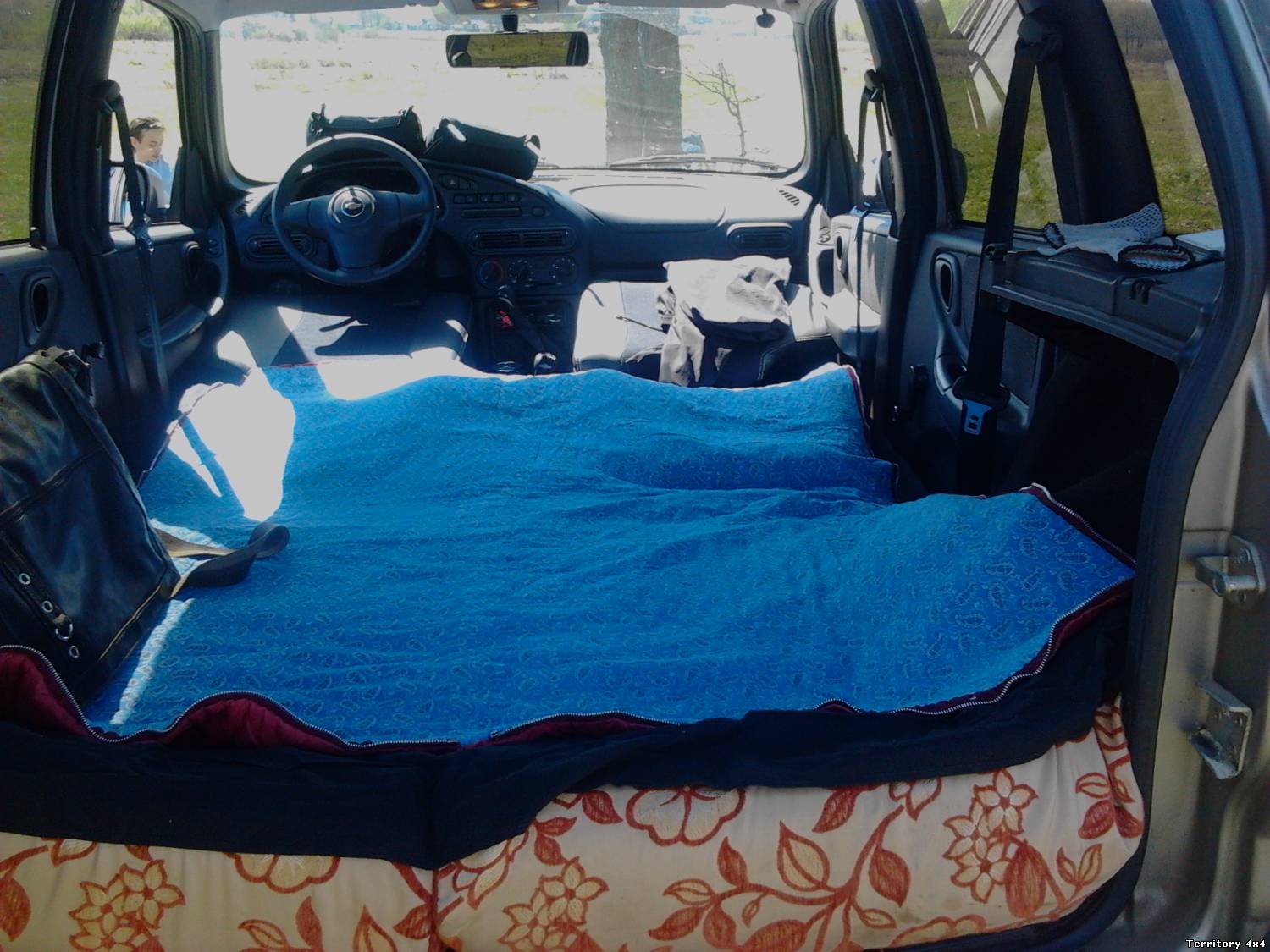

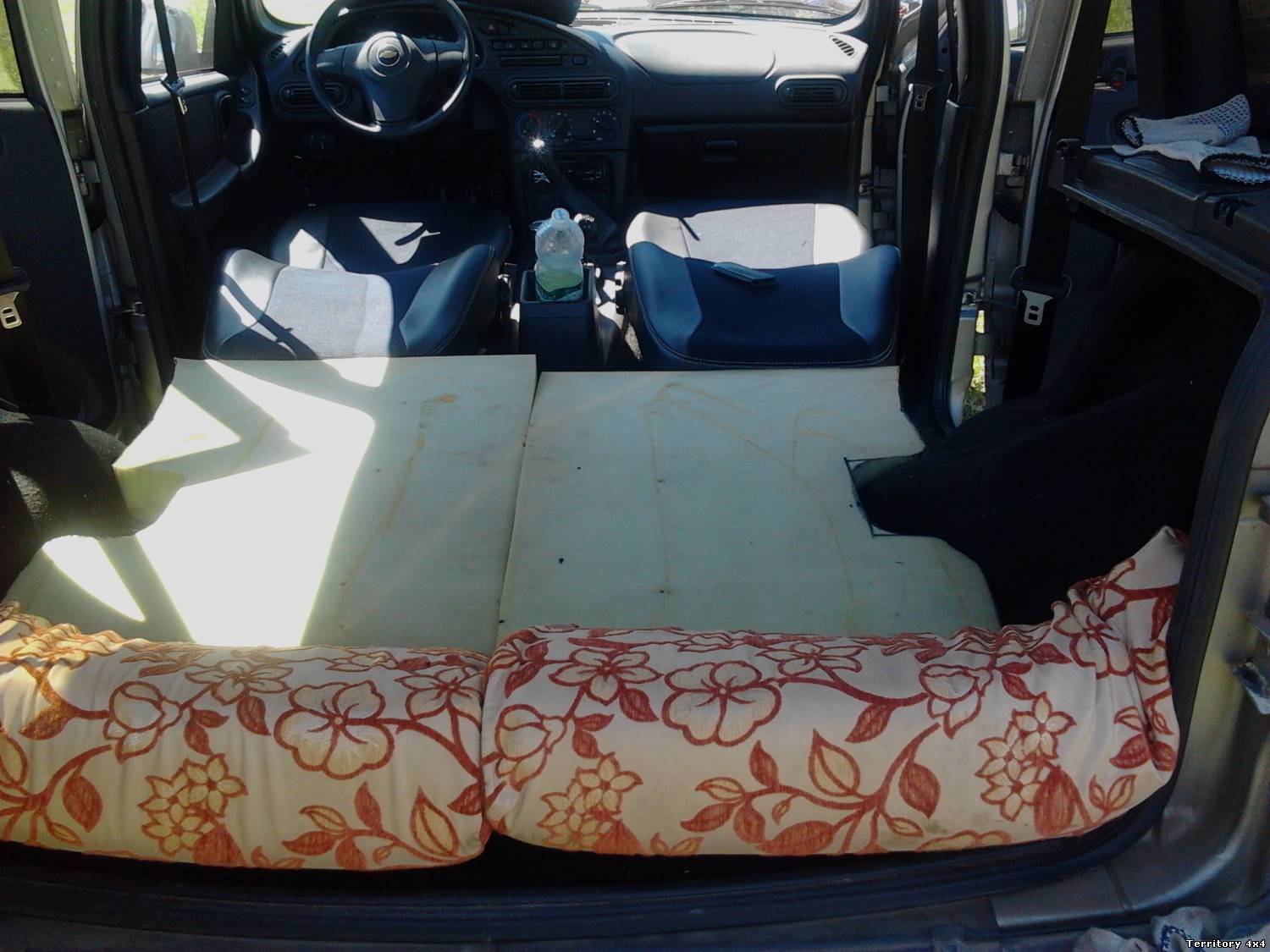

"Ну вы, батенька, замахнулись..."правильно сказал человек.Предположительно Вы рыбаки или охотники.По глубоким колеям от трактора не пойдет ни одна машина,если ей не впарить огромные колеса.Но тогда она не сможет их крутить.Придется либо ехать на понижайке всю дорогу,либо менять передаточные отношения в трасмиссии,что одно и то же.Для трассы не вариант,да и расход стремиться к бесконечности.У меня была нива21214,сейчас шеви.На первой всегда была резина АТ 205х70х15,слабо и по проходимости и размер маловат. На шеви вначале ездил на такой же,заменил на МТ КЛ71 Маршал(Кумхо) 215х75х15.Это где то 27 дюймов(максимальный размер который можно ставить без лифта).По раскисшей почве ходит очень хорошо.Безусловно больший размер с лифтом пойдет лучше,но даже при этой резине сразу заметил ухудшение в динамике,не хватает мощности.На трехдверную ниву с небольшим лифтом такая резина думаю будет в самый раз( сама машина легче),на шеви МТ 205х75х15 Получится средний вариант трасса-грязь.Другие варианты машин сами по себе тяжелые,соответственно расход.На счет спать.Я то же рыбак,спал всегда в машине вдвоем.Выкидывается заднее сидение полностью дома,передние сидения вперед спинки откидываются назад.Получаеться плошадка с перепадом по высоте 10 см(спинки выше).Убираю его вкладышами из паралона 10см(или если найдете что то надувное)В результате ровная,мягкая поверхност для двоих,как диван.Правда когда спите места для всего остального почти нет.На экспедиционник и накрывать тентом.Готовил на примусе,поднимаешь заднюю дверь и в багажнике.В шниве все то же,правда там месо поуже. Мешает заправочная горловина справа,много выдается в салон.
