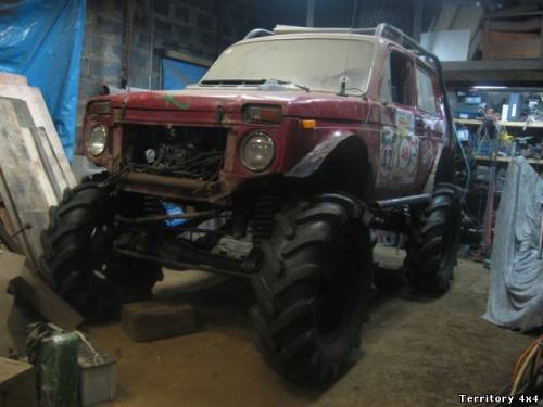

Le}{aДата: Среда, 17.10.2012, 00:29 | Сообщение # 6
Трактор Нужен Для офф-роада,а так если расуждать то чем легче авто тем больше шансов проехать.
При желании Ниву можно тоже надуть только надо руки приложить и цель поставить.
Вот до такой Нивы тебе еще очень долеко......... 44 белки )))
Картинки или файлы к посту: 3036563.jpg (47.7 Kb)
