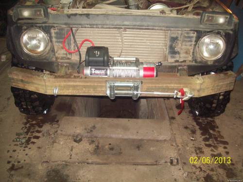

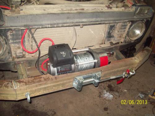

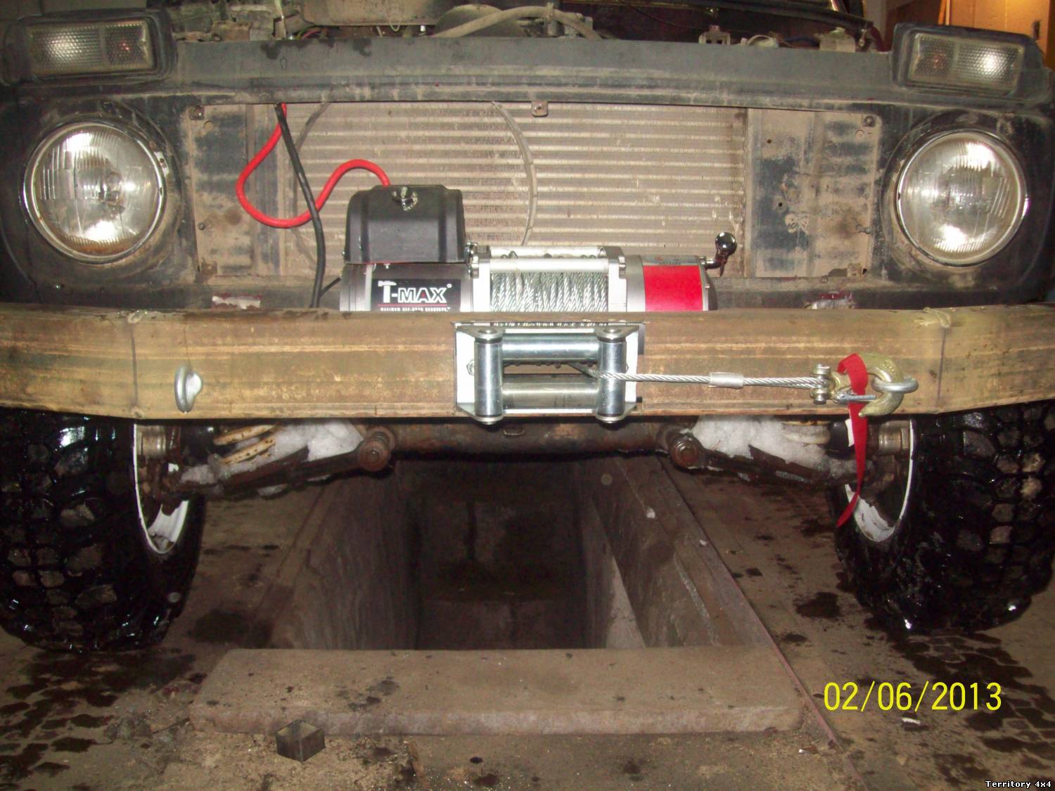

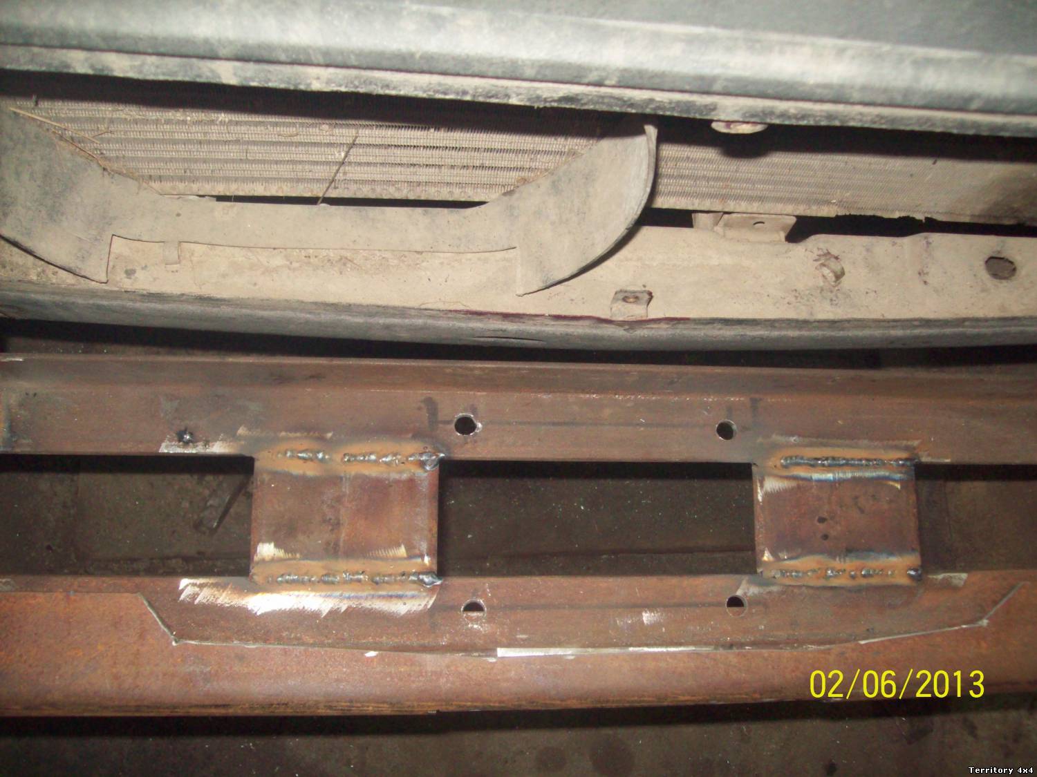

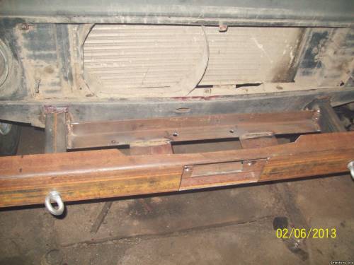

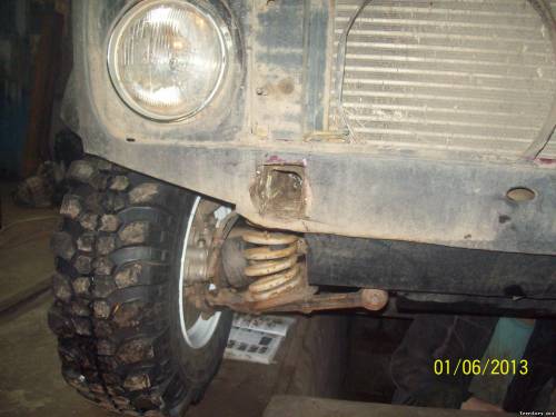

Le}{aДата: Понедельник, 08.04.2013, 22:19 | Сообщение # 1

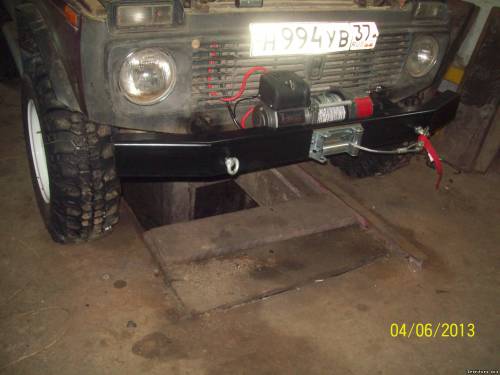

В кратце, потребуется:
Профиль 50х50х2х2000
Швелле круглый 120х60 х4мм это половинка профиля 120х120
Уголок 50х50 х1500
Ремболты на 16 2 шт гайки шайбы два винта 16х100мм каленый с гайками и два винта на 12х80мм тоже с гайками.
Остальное руки,болгарка, сварка,зубило .
Штатные дыры разрезаем под профиль 50х50х2 выбиваем от туда крепеж штатных бамперов и забиваем профиль до упора ,он должен углубится на 30% дальше штатных труб.Фиксируется вся конструкция на сквозь болтами.Штатные дыры в лонжероне сверлятся на сквозь под болт на 16 и усиливаем поперёк , болтами на 12, также насквозь.Далее обвариваем с уголком делаем площадку под лебедку, все это прикрываем профилем 120х60 имитируя бампер, крепится он на двур ремболтах 16 гайки вварины в профиль 50х50х2 happy Надеюсь не запутал.

Le}{aДата: Понедельник, 08.04.2013, 22:53 | Сообщение # 7
Грамотно,чем меньше свесов тем лучше. Опробовали в лесу в глубоком снегу, тянет быстро, резво не напрягается,хотя особо не расчувствовали,наверно завтро еще опробуем,может видос сниму как прет сафари и тянет лебедь happy

Добавлено (08.04.2013, 23:05)
А вот бамперок можно было по культурней замастырить. От угла загиба, зделать срез как на фартуке, ну вот в верх, а то как то он выпирает , вид какойто громоздкий ИМХО
HANTER37REGДата: Понедельник, 08.04.2013, 23:13 | Сообщение # 9
соответствено если лонжерон сверлится на сквозь при ударе об дерево он не будет страдать ну если вдрг меня так как нибудь за ташит на это дерево с таким бампером ?
Смит68Дата: Понедельник, 08.04.2013, 23:14 | Сообщение # 10
На сквозь это хорошо от круглого отверстия плохо не бывает, а делается это для того, что при лебежении должна машинка из грязи выползать, а не бампер, проверено, но не мной. happy
Le}{aДата: Понедельник, 08.04.2013, 23:23 | Сообщение # 11
А чето посчитали что гламур не нужен ,а Хайджек удобней ставить под прямой бампер.Там еще труба сверху наверно завтро появится,для защиты лебедя и намотки троса.
Также согнет лонжерон как и в штатном исполнении, только еще сильнее, так как профиль упирается во фтулку крепления передний балки + еще два болта,жесткая конструкция слабое мести после балки ближе к водителю, туда и пойдет деформация от удара,я так думаю.ну опять же как уеб..ся потихоньку не поймешь ,а если сильно то ох...шь tongue

assol2000Дата: Понедельник, 08.04.2013, 23:35 | Сообщение # 13
а если она под углом стоит, как Кирюха любит???????
мной проверено , что со скосом удобнее ИМХО
только на нижнюю плоскость нужно что-то типа арматуры приварить, чтоб джек не скользил
вот про такой срез я говорю, как по бокам у меня
З.Ы. да, нужно только у кирюхи бамперок забрать, а то как оторвал его так и валяется у него smile

мороз37-уазДата: Понедельник, 08.04.2013, 23:45 | Сообщение # 14
да бампер сильно выдвинут в перед. у ванька раньше тож с площадкой был. пришлось укорачивать причем много. тыкался им везде.
