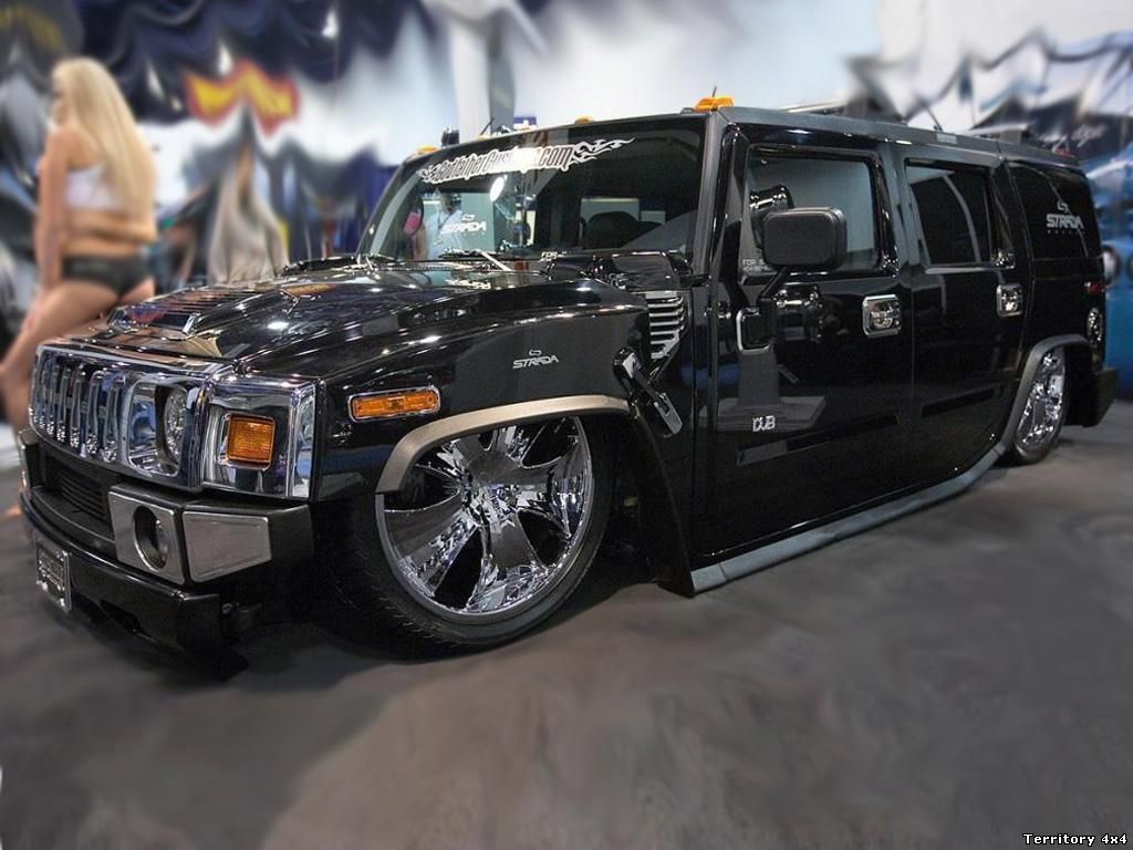

Как вариант пневмо поставить.
Что сильно прям просели тюнинг рессоры?
Сфоткай низ поглядим че у тебя там может что подскажем,а воопще любое вмешательство в конструкцию автомобиля ведет за собой негативные последствие,к примеру лифтанул ты мост рессорами изменил угол кардана теперь превед крестовинам и ли чего там стоит.
Надо раздатку опускать итд, все опустил,лифтанул поставил огромные колеса, динамику нарушил,к примеру на скорости 120 и выше управляемость плохая будет черевато аварийностью.Нельзя что-то улутшить, не изгадя другие качества,то что предлагает завод,это максимально выжато из автомобиля и недо себя тешить илюзиями.Это касаемо любого автомобиля.
Двигая ползунок влево или вправо, дорожные качества, бездорожные качества, в одну сторону тянешь проходимость поднимается скоростные качества ухудшаются итд
Картинки или файлы к посту: 1876003.jpg (62.3 Kb) · 5566642.jpg (110.3 Kb)

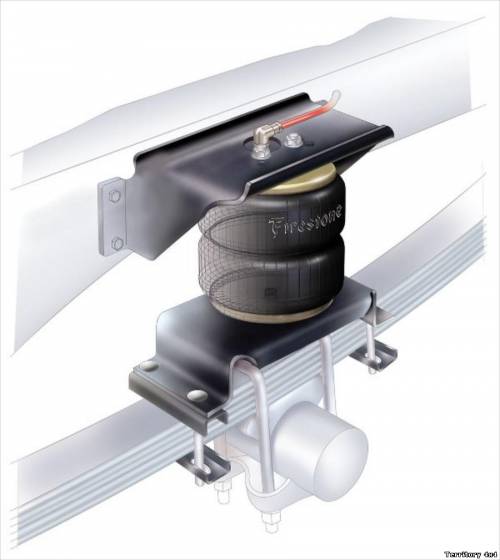

На клубном сервисе отговорили. Это нормально когда едешь с полной загрузкой, в помощь рессорам чтобы не пробивало до упора на каждой кочке, а если ездить постоянно на аирбэгах они быстро из строя выйдут.
На фотке кстати не это, а именно пневмоподвеска, компрессор и пневмоаморты вместо обычных с пружинами. И на H2 это штатная комплектация) Хотя так низко она приседать не умеет, что-то доработано...
Че за бред,ты погляди на грузовики автобусы они все устроены на аэрбеках.
и пробеги у них большие,я в свое время на Фиат Дукато хотел поставить,для грузов возить,там масса авто 2200 была и груз 1500 = 3700кг
и все ездят,кто поставил, люди всю страну изколесили.Я конечно пошел бедным путем поставил рессоры от газели и забыл навсегда все проблемы отездил 8 лет один раз только сломал коренной лист. Покажи фотки своей подвески что представлять о чем толкуем.
Lucas_IVДата: Четверг, 04.09.2014, 15:03 | Сообщение # 23
Хамеровод
Автобусы ездят по асфальту, у меня условия эксплуатации гораздо жестче + артикуляция думается мне побольше будет, чем максимальный ход этих аирбэгов.
Фотка из инета, но все то же самое, с тем же китом..
Только здесь кажется в рессору лист добавлен.
