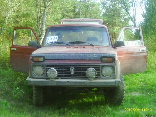

Смит68Дата: Четверг, 24.01.2013, 19:39 | Сообщение # 1
А вот моя ласточка, но к весне поменяется кординально!!!!!!!! tongue
Картинки или файлы к посту: 3542275.jpg (228.9 Kb)

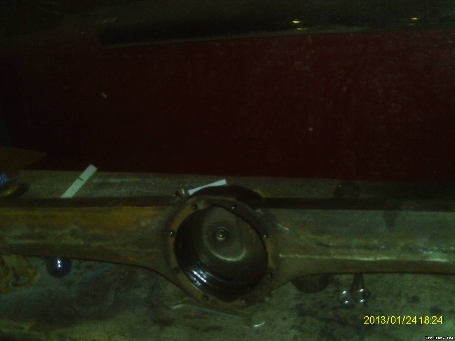

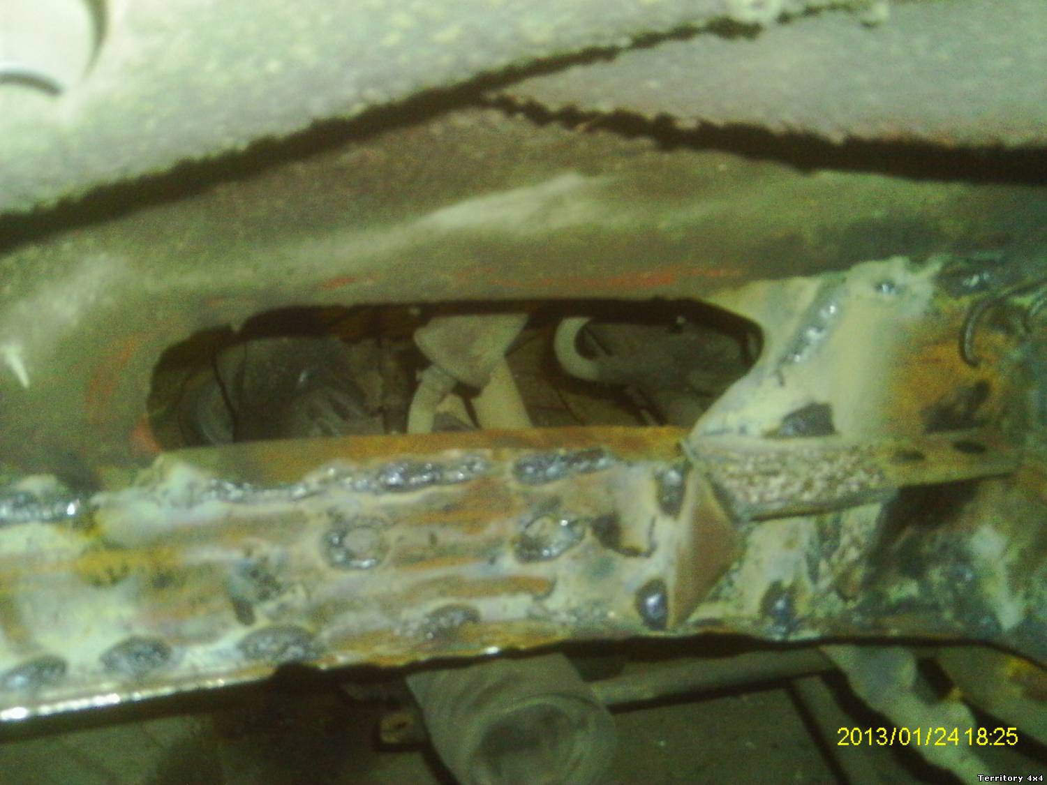

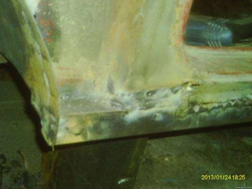

Смит68Дата: Четверг, 24.01.2013, 23:51 | Сообщение # 2
Ну вот уже кое что сделал, пороги, лонжероны арки. biggrin :D biggrin
Добавлено (24.01.2013, 23:51)
Да и за темку спасибо,
Картинки или файлы к посту: 0460044.jpg (118.3 Kb) · 3428060.jpg (137.3 Kb) · 7279891.jpg (85.5 Kb)
Le}{aДата: Пятница, 25.01.2013, 08:59 | Сообщение # 3
Ну молодца ,а че брызговик передний не подрезал? под Сафари, они со стандартной обрезкой арок не войдут,надо больше пилить и брызговик который внутри крыла резать в салон
Смит68Дата: Пятница, 25.01.2013, 10:03 | Сообщение # 4
Как не подрезал, минус 5см. просто качество фотика гамно , до усилителя осталось три сантиметра tongue

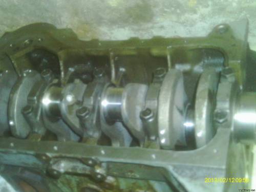

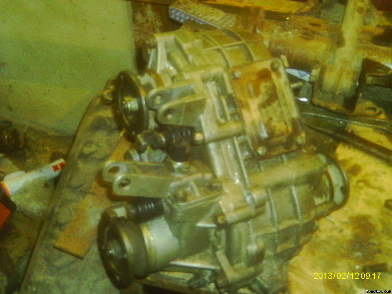

Смит68Дата: Вторник, 12.02.2013, 15:08 | Сообщение # 5
А вот и РК 2.95 и капиталка моторчика smile
Добавлено (12.02.2013, 15:08)
И все своими руками, кроме токаря конечно. tongue
Картинки или файлы к посту: 5863239.jpg (155.9 Kb) · 0901000.jpg (133.1 Kb)
Le}{aДата: Вторник, 12.02.2013, 20:51 | Сообщение # 6
Молодец,обкатал уже? почувствовал разницу?
