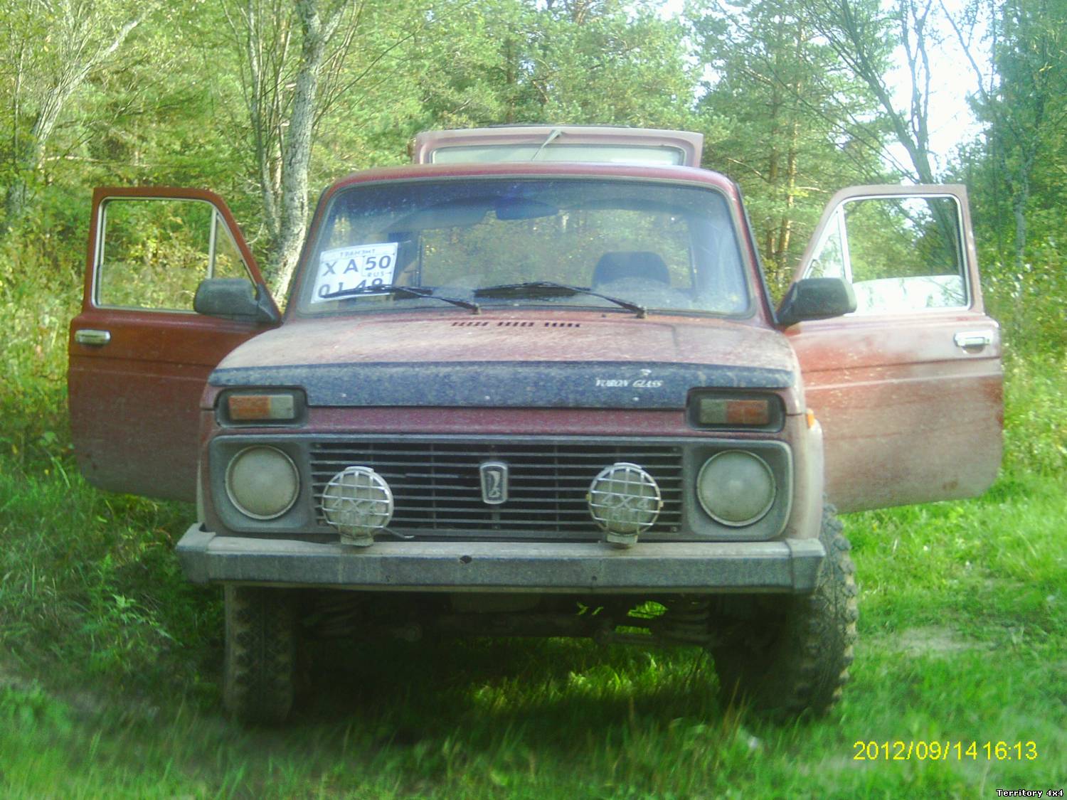

А вот моя ласточка
Смит68Дата: Понедельник, 15.04.2013, 21:34 | Сообщение # 31
Весь процесс запечатлю , только вот быстро надо 20 на охоту а ласточка без передка cry cry cry

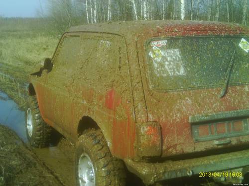

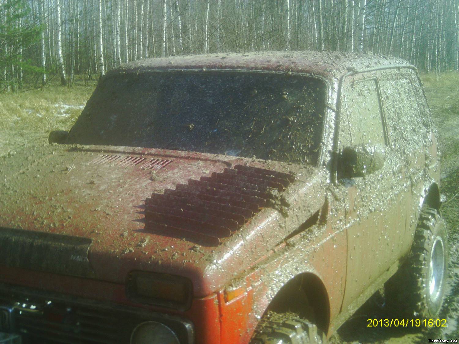

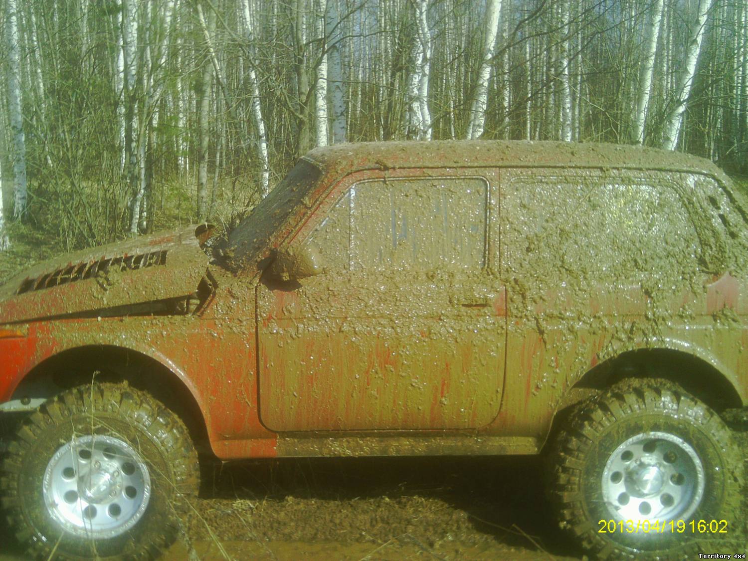

Ну вот свершился первый выезд, грязь помесил вдоволь, но начну с начала. Предварительно прокатился по нашему городочку, так думаю что ривматизм шейных позвонков сократился процентов на 50, ласточку провожали выкручивая головы на 180 градусов, от мала до велика. wacko Выехал на охоту 20 числа, после всех транспортных средств, моя ласточка просто ехала , по полю по лесу по долам и глиняным колеям, ОНА ПРОСТО ЕХАЛА, а все мицубиси и тойоты, нервно наблюдали и стояли украя асфальта а их крутые хозяива шли пешочком к нашему лагерю чтобы посмотреть на то что спокойненько мимо них проехло. happy Впечатления от понижайки СУПЕР на 3 передаче 4000 оборотов чуствуется огромная мощность. Останавливался только от того что не мог ехать дальше от того что не видно дороги через лобоаое стекло smile Ну конечно и лебедиться пришлось в двух местах angry . Извините видео нет некому было снимать, уж напарник у меня в приклонном возрасте не умеет обращаться с новой техникой но эту ошибку исправлю в ближайший уикенд Вот несколько фото

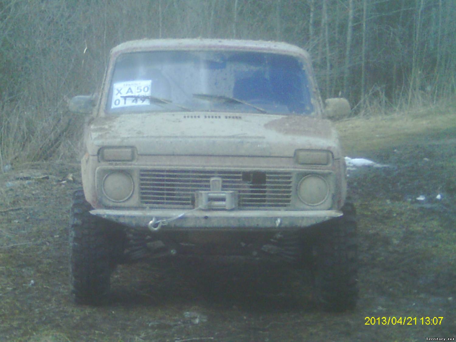

Смит68Дата: Понедельник, 22.04.2013, 21:36 | Сообщение # 37
Первый пост, БЫЛО, а этот стало
Картинки или файлы к посту: 0498278.jpg (228.9 Kb) · 7003992.jpg (123.3 Kb)
Le}{aДата: Понедельник, 22.04.2013, 23:26 | Сообщение # 38
Клева,Мост стальной осилил?
Смит68Дата: Вторник, 23.04.2013, 18:33 | Сообщение # 39
Неа и только потому что не нашел железо для фланцев cry cry cry Пришлось собирать в стоковый angry
Le}{aДата: Вторник, 23.04.2013, 21:02 | Сообщение # 40
Че,как показаля себя,не греется,на фото вроде капот приоткрыт?Жабры не лучше бы было к потоку воздуха в движение?Вентили вниз пусть дуют,че думаешь?
Смит68Дата: Среда, 24.04.2013, 09:08 | Сообщение # 41
В начале грелась, видать была пробка, теперь не греется , но на пределе на улице еще прохладно, вот потеплеет ???????????? будем репетировать

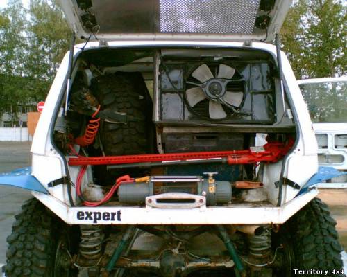

Чето в планах у нас Радиатор вывести на зад к хлопушке,туда же и АКБ ,лебедь ,развесовка будет получше и грется не должна,под капотом место хоть будет,случись че,в ремонте попроще.А у тебя наверно хлопот прибавится в Жару.Надо еще кожух городить для лучшего обдува.
Смит68Дата: Среда, 24.04.2013, 23:44 | Сообщение # 43
На счет дифузора сегодня думал, в принципе получится надо только подходящие пласмаски поискать, Сегодня поставил шеви аморты , сьездил помесил грязюку, подвеска отрабатывает нормально, Да и вот еще , если потяните назад радиатор обязательно в самой верхней точке делай спускник воздуха и для подстраховки поставьте газелевский моторчик циркуляции отопления помпе полегче будет, только хлопотное это дело , радиатор с зади, тоже надо думать как воздух подать и отвести, дифузоры мастерить придется wacko
Le}{aДата: Четверг, 25.04.2013, 20:35 | Сообщение # 44
Да пока не до радиатора,но заготовки есть вот что то подобное будем делать.Да и обдува ему особо уже не надо будет ,жидкости будет много охлаждатся по любому.Жабры выведим в боковое окно выдув в зад.
Просто реаль Нива греется когда жестко эксплуатируешь ,мы на этом уже собаку съели,мотор кипятили и не сосчитать.
Картинки или файлы к посту: 0486875.jpg (99.7 Kb)
Смит68Дата: Четверг, 25.04.2013, 23:43 | Сообщение # 45
Не плохо, Леш а может иза того что немного заузил патрубки греца?
