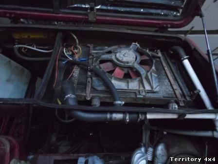

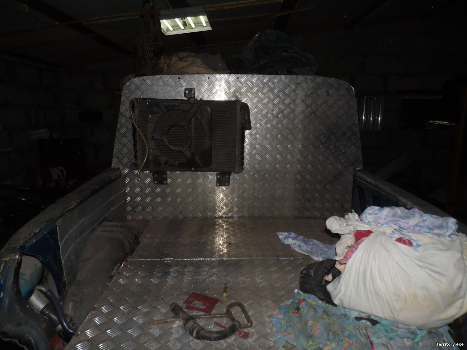

Ну вот рабочий день в гараже завершился, с радиатором покончено
Картинки или файлы к посту: 1398568.jpg (43.0 Kb) · 4278697.jpg (42.6 Kb) · 3985583.jpg (38.9 Kb) · 9738506.jpg (39.8 Kb) · 8051135.jpg (34.0 Kb) · 0443336.jpg (38.7 Kb) · 0679903.jpg (47.3 Kb)
BYLDOZERДата: Среда, 25.03.2015, 21:54 | Сообщение # 198
Прикольно получается.

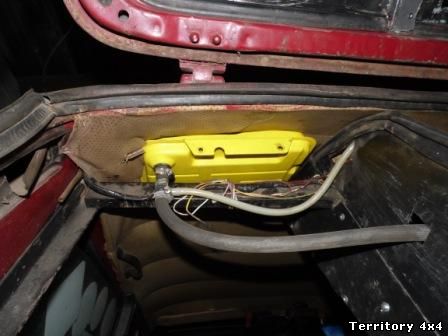

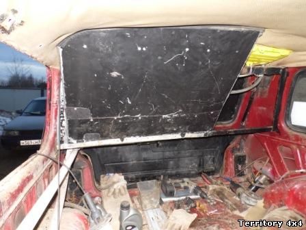

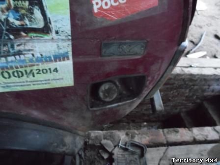

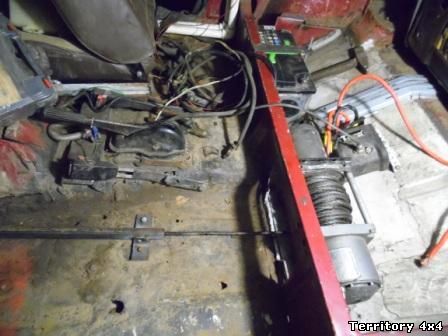

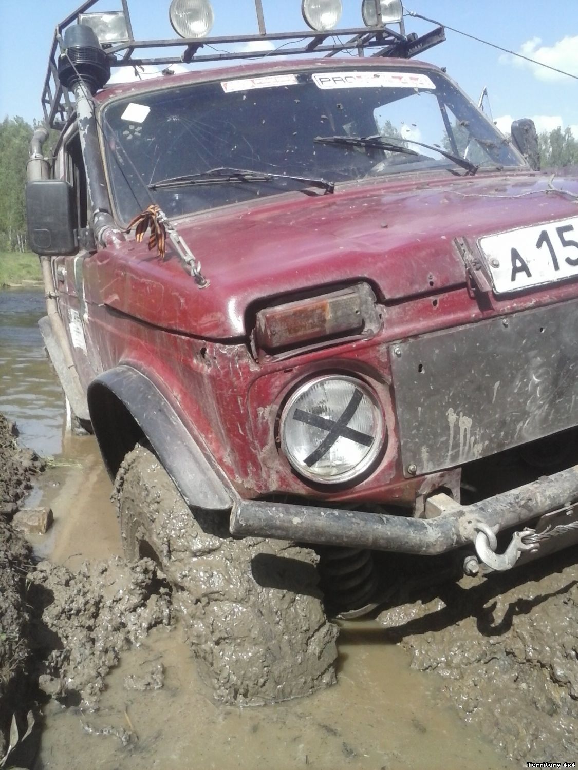

Смит68Дата: Четверг, 14.05.2015, 21:47 | Сообщение # 199
Сегодня лебедушка заняла свое место, и уже прошла испытания по намотке троса, который целый день варился в отработке
Добавлено (29.03.2015, 20:02)

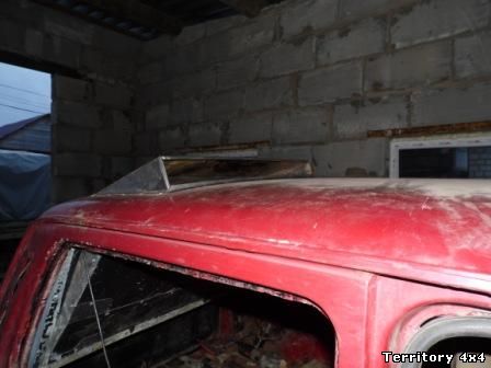

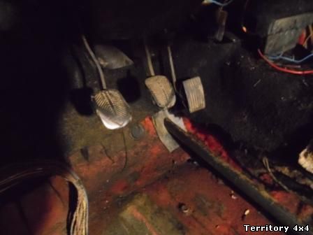

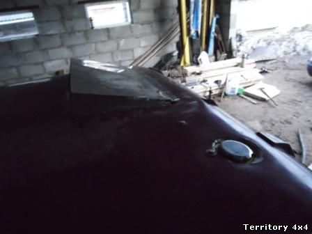

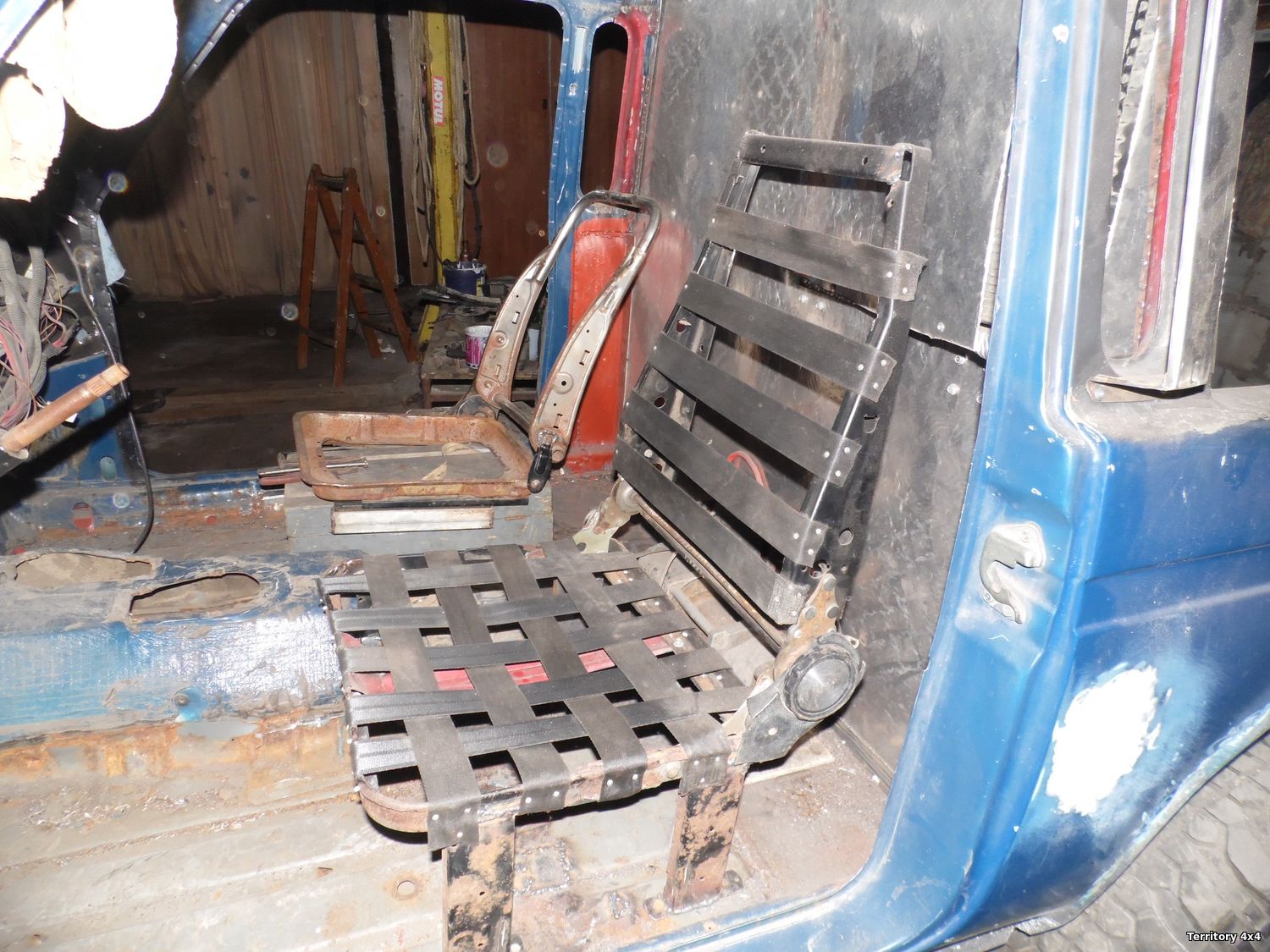

Дел еще так много, а времени совсем не остается. Вчера весь день провозился с выхлопным трактом. сегодня установил третье штурманское кресло, закрепил акум. накрыл лебедку. ну вот и день прошел. фото завтра когда уже салон в порядок приведу. А теперь вопрос, у кого есть заднее правое стекло, дурак свое выкинул, после переделки, а теперь салон стал больше, т.к. забор воздуха для радиатора сделан через крышу

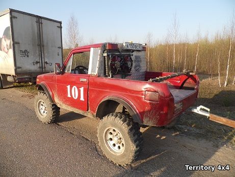

Смит68Дата: Четверг, 28.05.2015, 22:01 | Сообщение # 203
Цитата artem_tvorogov ()
И снова в бой
Вот и бой

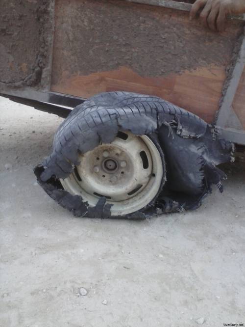

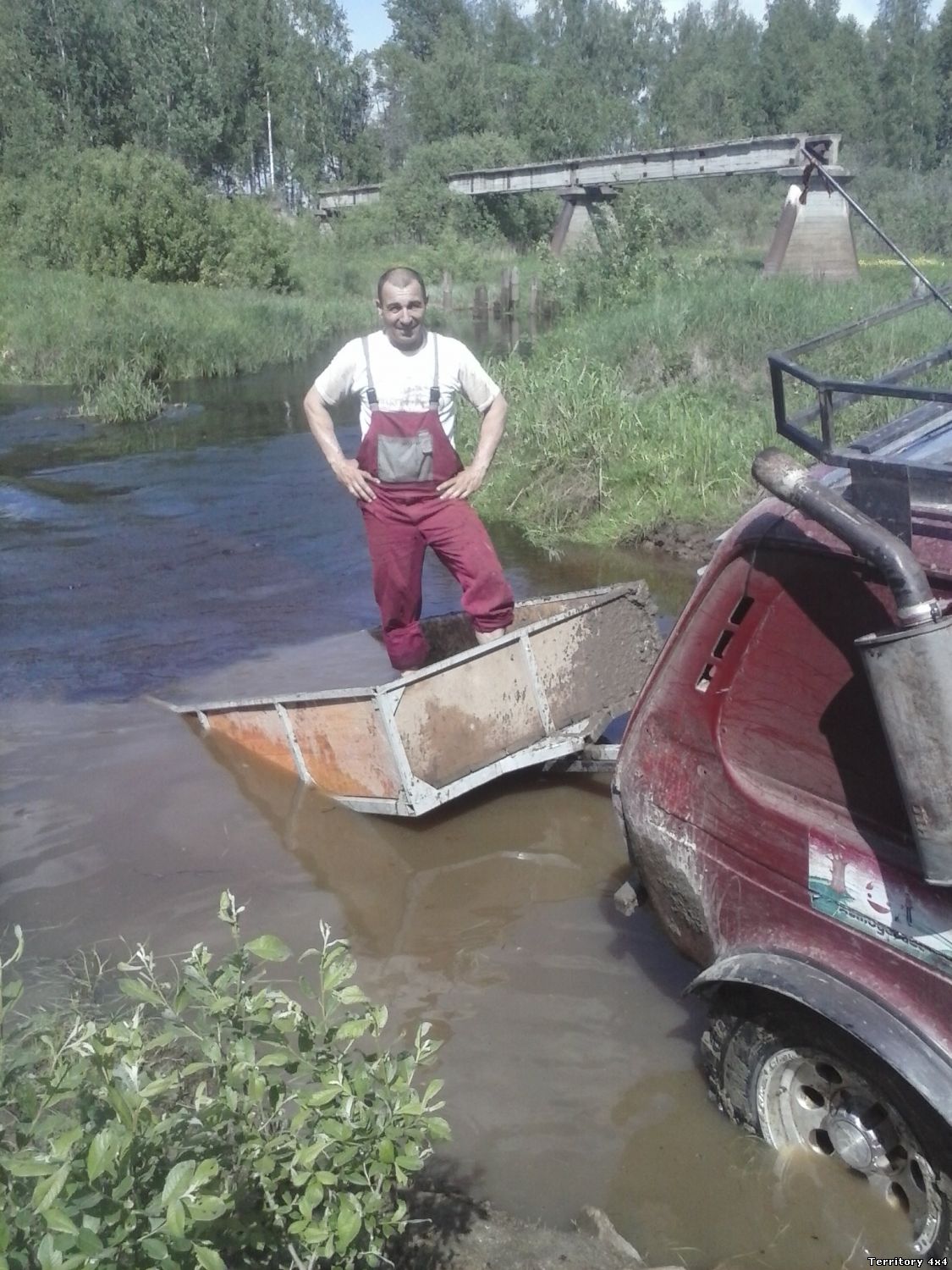

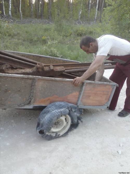

Кое как доехали до Талиц, там у друзей взяли колесо, ну и домой. Вот такой денек выдался.

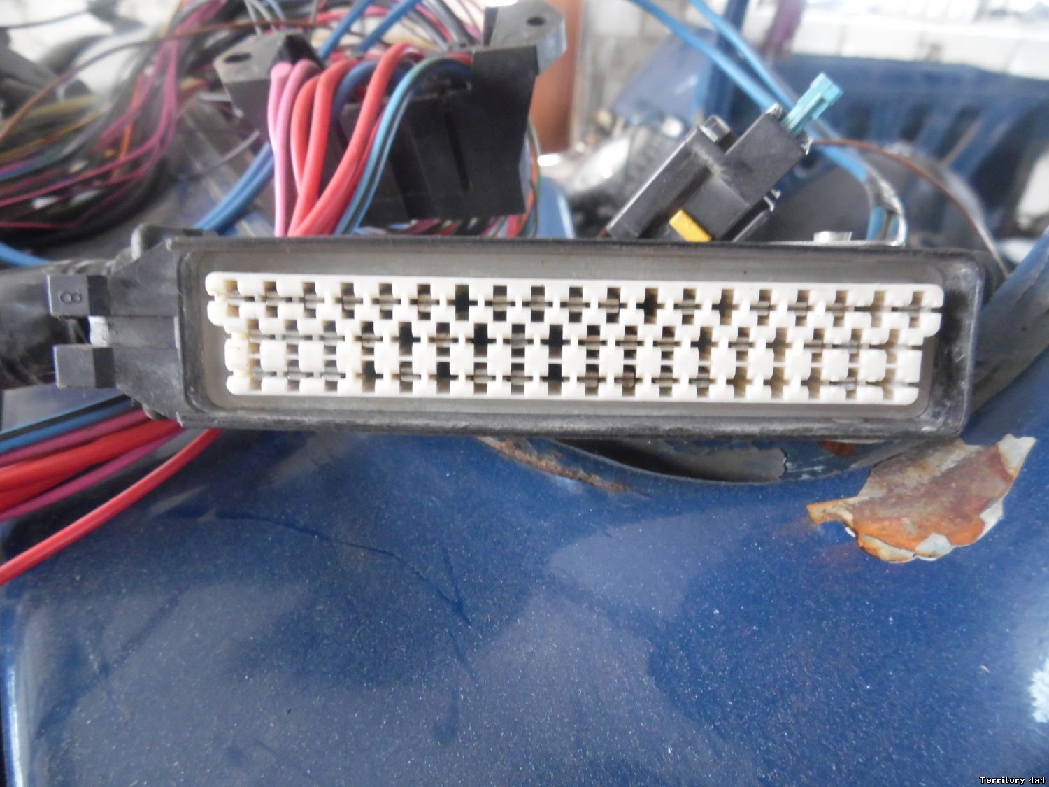

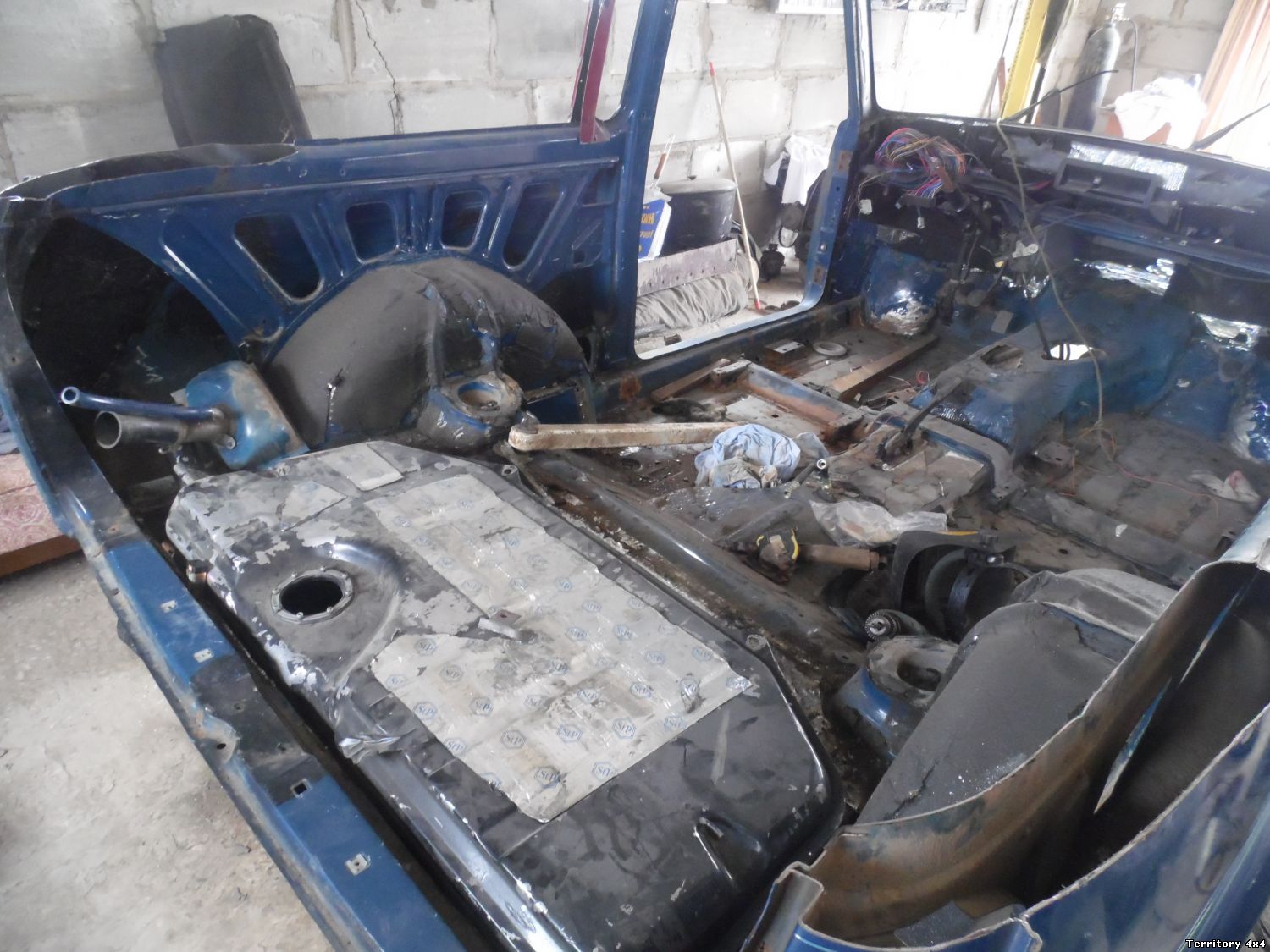

Смит68Дата: Четверг, 26.05.2016, 21:55 | Сообщение # 206

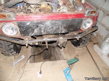

Новое рождение ласточки
$IMAGE1$

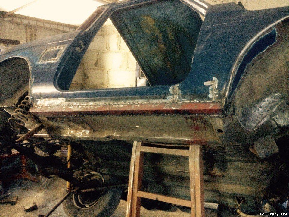

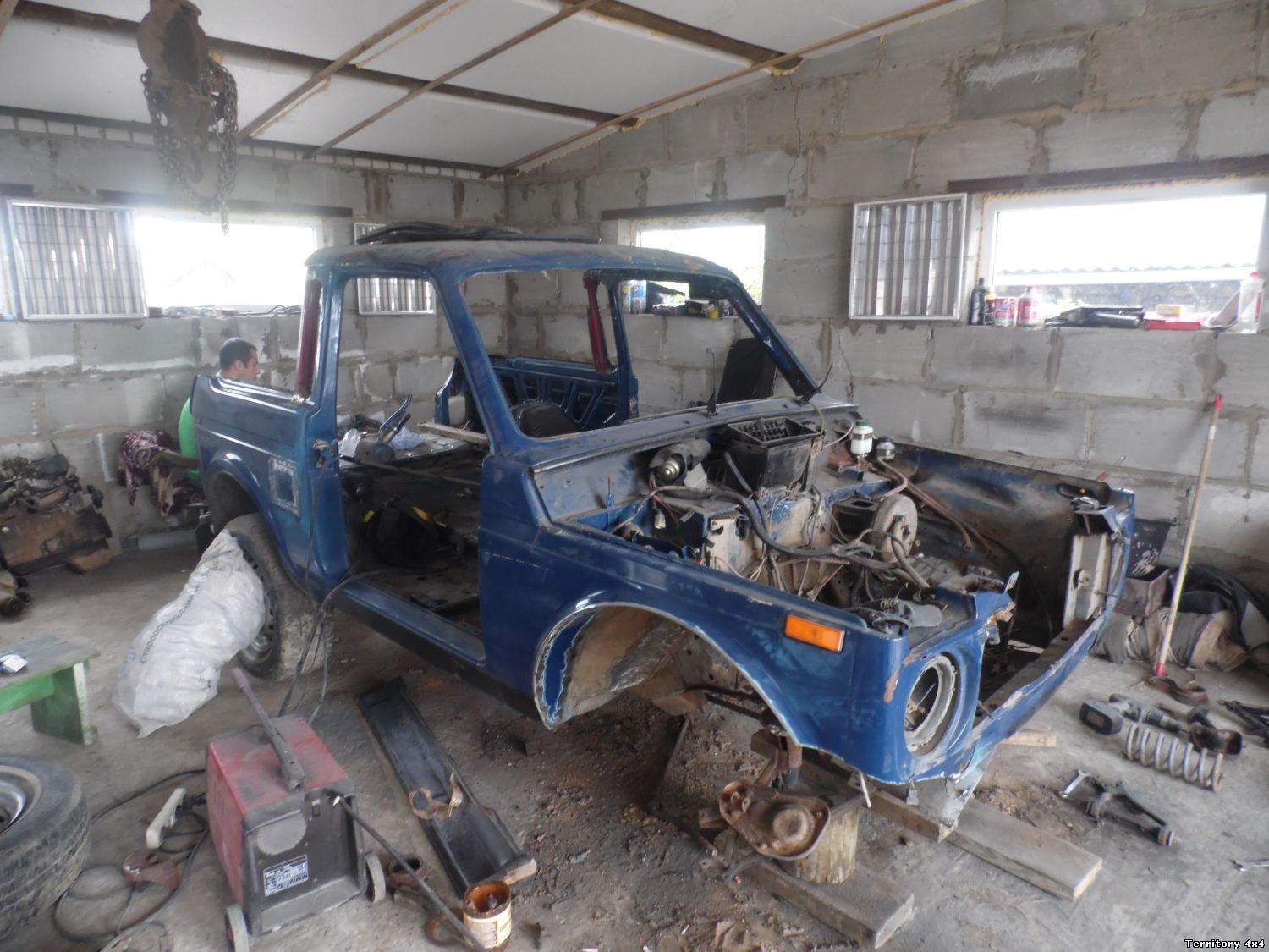

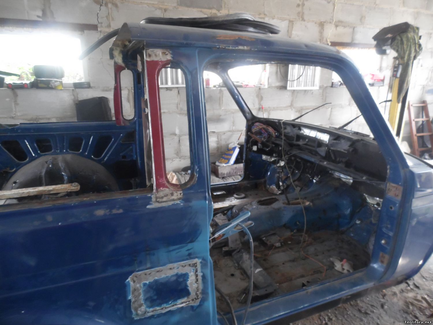

Ставка на вес машины. задача максимально снизить вес. как показала практика вес играет очень большую роль на болотных грунтах

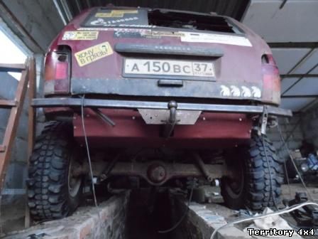

Добавлено (26.05.2016, 21:55)

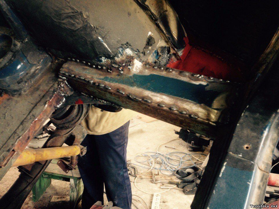

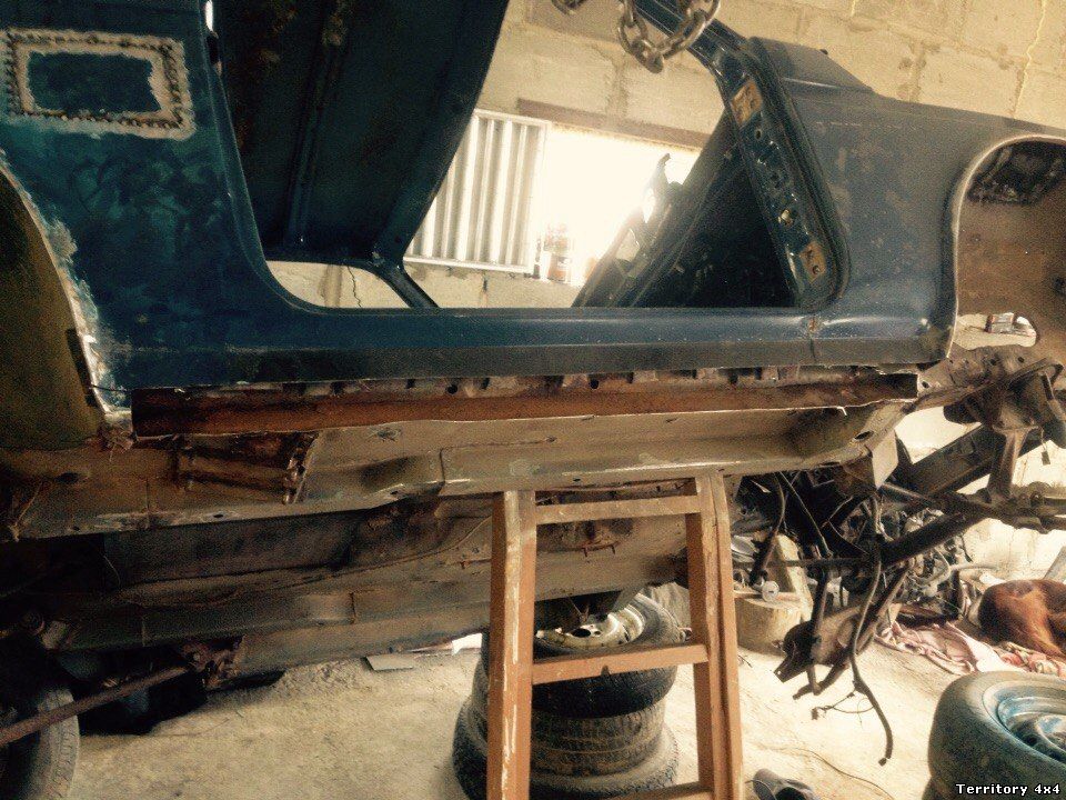

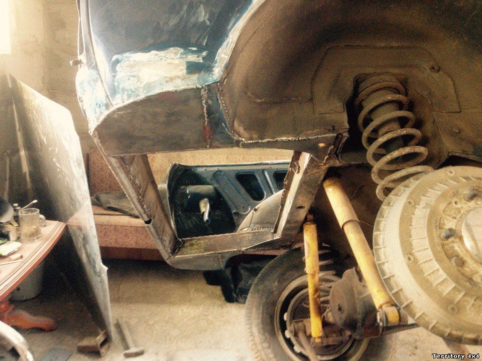

У нивы эад -слабое место, усиляем
Усиливаем пороги прфилем 80х80х2
Картинки или файлы к посту: 5358098.jpg (173.0 Kb) · 9380261.jpg (165.5 Kb) · 9322058.jpg (136.0 Kb) · 5619715.jpg (177.7 Kb) · 0177369.jpg (156.0 Kb) · 1089034.jpg (195.9 Kb) · 2929804.jpg (210.0 Kb) · 2183486.jpg (186.4 Kb) · 1213482.jpg (170.3 Kb)

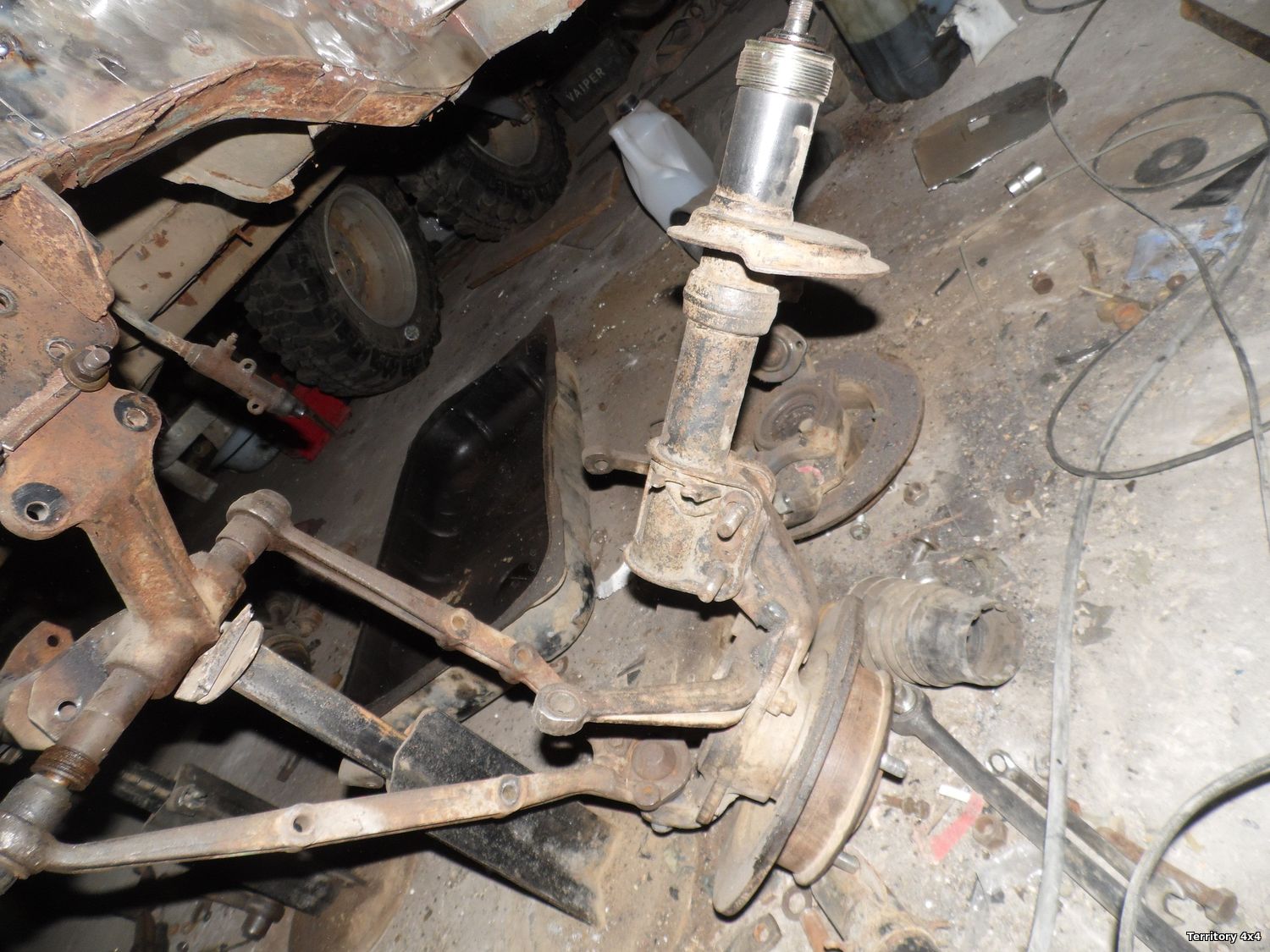

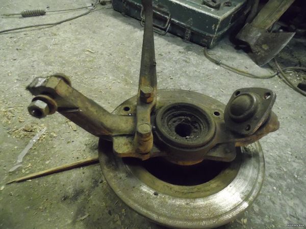

Смит68Дата: Суббота, 04.02.2017, 19:30 | Сообщение # 208

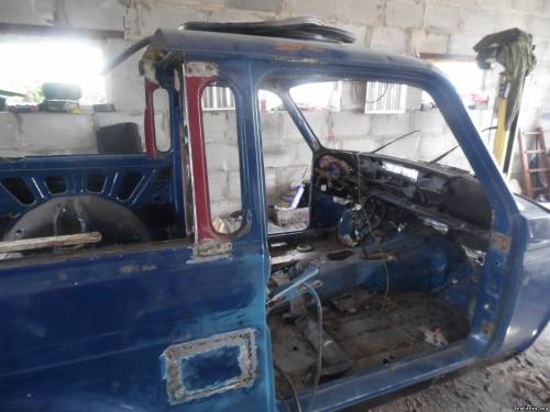

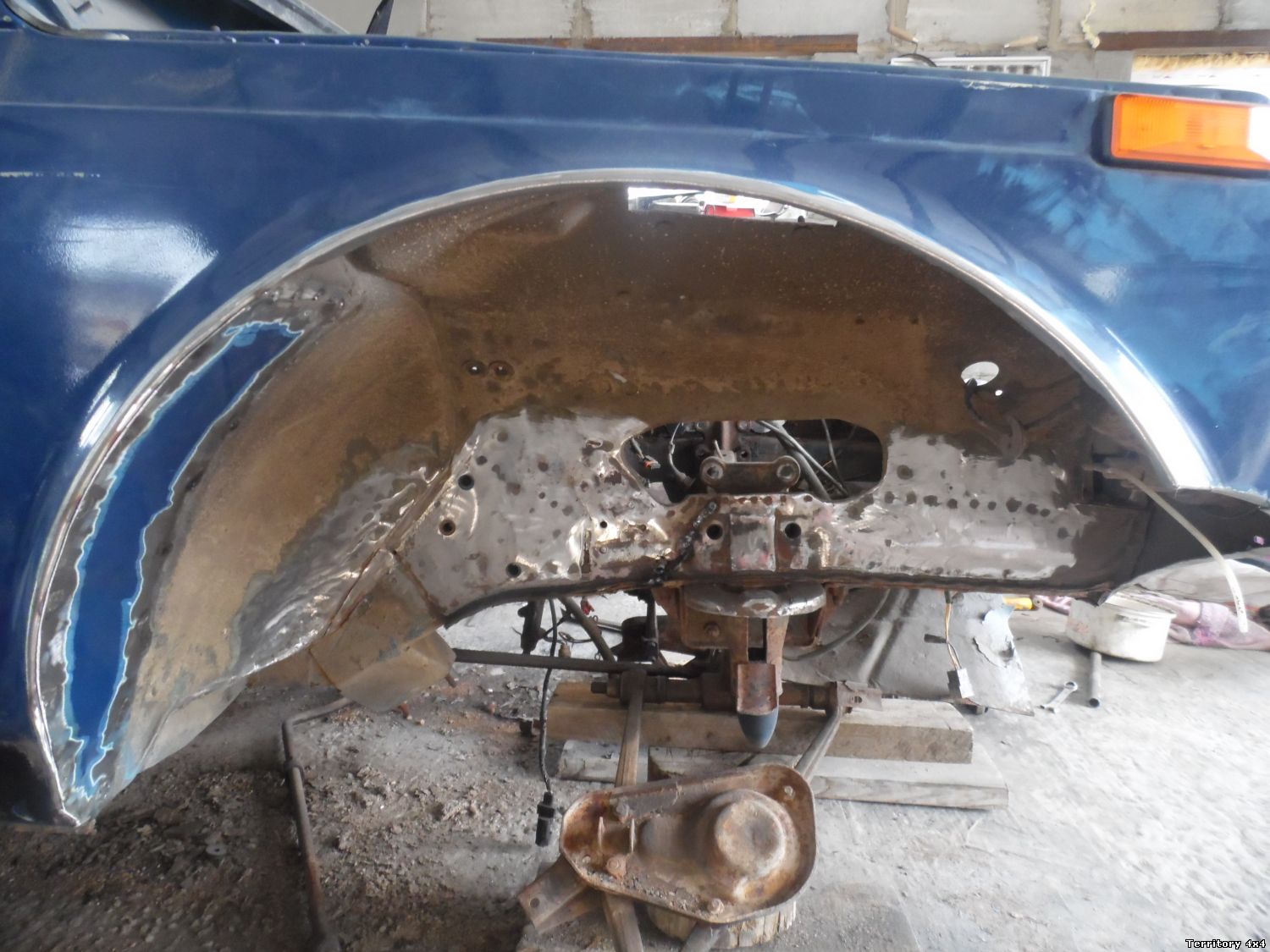

долгожданное продолжение. Друзья, основной задачей этого проекта является липасакция увеличение хода передней подвески рулевое управление. Ну вес понятно, обрезаем заменяем на алюминий, а вот со вторым и третьим пунктом пришлось подумать, а решение дала подвеска макферсон, смотрим фото. Для того чтобы эта подвеска прижилась пришлось опустить переднюю балку на 6см ниже,для более легкой работе шруса и методом многократных разбора и сбора подвески, чтобы выставить угол кастера и меньший угол развала при ходе подвески. Ввариваем стаканы от ваз 09 а от поворотного кулака отрезаем место крепления шаровой опоры, протачиваем шейку кулака под крепление стойки т е 25мм. сверлим первое отверстие а второе , отрезается от ступицы ваз 08 и приваривается. Да кто то скажет это борщ ктото что много мерять и думать, но я сам долго искал инфу но ее практически нет, вот для этого и существуют такие форумы и сообщества. Принимаются любые отзывы и пожелания. Кому интересно давайте думать вместе.
$IMAGE1$
