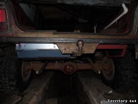

А вот моя ласточка
PastranaДата: Пятница, 13.03.2015, 23:25 | Сообщение # 181
В салон же, вроде, планировалось?
Смит68Дата: Суббота, 14.03.2015, 08:50 | Сообщение # 182
Ну если он прекрасно встает в низ, зачем же в салон? smile
iluha37Дата: Суббота, 14.03.2015, 09:20 | Сообщение # 183
Причал для идиотов придется назад ставить. рожу укоротил значит чтоб не цепляться, а на жопу плуг ставишь.
С другой стороны жопа потяжелее будет. Х.З., короче понаблюдаем
Добавлено (14.03.2015, 09:20)
Пытаешься исправить конструкторские ошибки? wacko
Le}{aДата: Суббота, 14.03.2015, 11:50 | Сообщение # 184
ЗАчем причал,он видишь жопу уже обрезал,вставит профиль будет жопа бампер и закроет часть бака,только глушак куда теперь будешь совать? И развесовка теперь будет лучше, бак на жопе, радиатор, лебедь, акамулятор килограм 100 точно убрал с морды, неплохо.
Только как то нет культуры производства,все накакано присрано,Валер делай качественне,чтоб потом все это не олетало,без обид...
Че там получилось с лебедкой? хватило крыши?
Смит68Дата: Воскресенье, 15.03.2015, 18:44 | Сообщение # 185
Критику принимаю, но это только наброски, тут ведь еще и горловина есть, а она какраз в лонж упирается ,все только прихвачено и сегодня весь день ушел на подгонку бака и фаркопа, а на счет плуга так бак не ниже фаркопа, получилось даже выше чем был и естесно будет защита. А железа за глаза, вот еще на защиту хватит, да и по горизонту бак на уровне пола. tongue Глушитель планирую вывести как раз в то место где была горловина бака,ну и под наклоном на зад

Как видим бак не вышел за размеры, вернее не ниже фаркопа, самая низкая точка в защите 47см

А защиту какой толщины поставил?и что с горловиной придумал,куда вывел?
В левом заднем крыле
