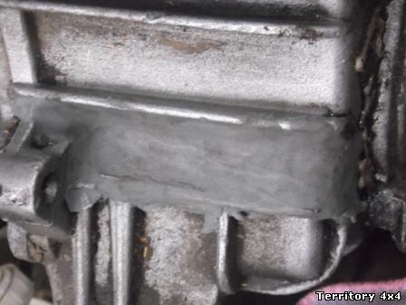

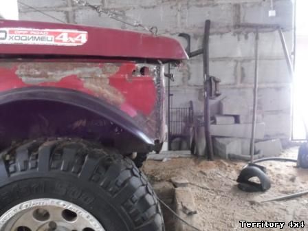

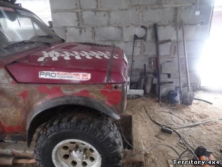

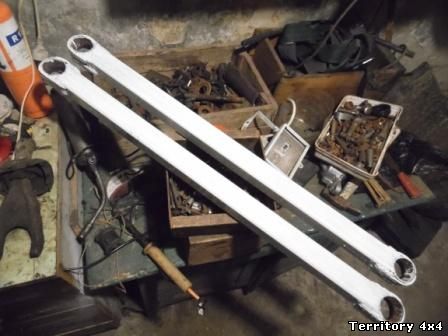

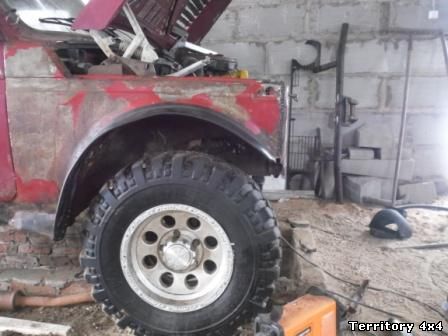

Ну вот и дождалась моя ласточка кап ремонта.
1. Соорудил новые реактивные тяги.
2. Укоротил малышке носик (путем обрезания) на 10 см
3. Заделал пробоину в РК (при помощи латки и холодной сварки)
4. Отремонтировалась лебедка в гаражах клуба (огромное спасибо)
Ну вот пока все фото сейчас выкину
Смит68Дата: Суббота, 28.02.2015, 18:47 | Сообщение # 160
Картинки или файлы к посту: 7066154.jpg (44.7 Kb) · 9807245.jpg (40.6 Kb) · 8245897.jpg (40.8 Kb) · 6642874.jpg (42.9 Kb) · 6701535.jpg (45.2 Kb)

BYLDOZER1Дата: Суббота, 28.02.2015, 21:23 | Сообщение # 161
cool Зачетненько так. Углы въезда теперь офигенные wacko
artem_tvorogovДата: Воскресенье, 01.03.2015, 00:42 | Сообщение # 162
Валер,а тяги из чего соорудил ,какая толщина стенки?
Смит68Дата: Воскресенье, 01.03.2015, 13:53 | Сообщение # 163
artem_tvorogov, профиль 40х40х4
Le}{aДата: Понедельник, 02.03.2015, 00:39 | Сообщение # 164
Валер,раздатка с приклеенной жевачкой,не айс,думаю на открытие будем суетится тебе на раздатку?Че заварить или колокол поменять,не?
А тяги тоже сомнительное изготовление,тяги должны работать на скручивание,поэтому их делают из круглой трубы,тут либо безшовную трубу надо использовать либо из обычной делать,это не я придумал,а так начнет саленблоки лохматить,крепление ломать.ИМХО
DanIluhin37Дата: Понедельник, 02.03.2015, 01:55 | Сообщение # 165
