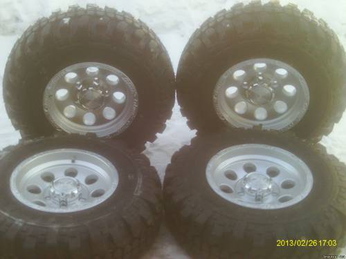

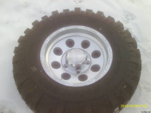

Ну вот и тапочки(мечта идиота) в комплекте happy ^_^ happy

Le}{aДата: Вторник, 26.02.2013, 20:45 | Сообщение # 17

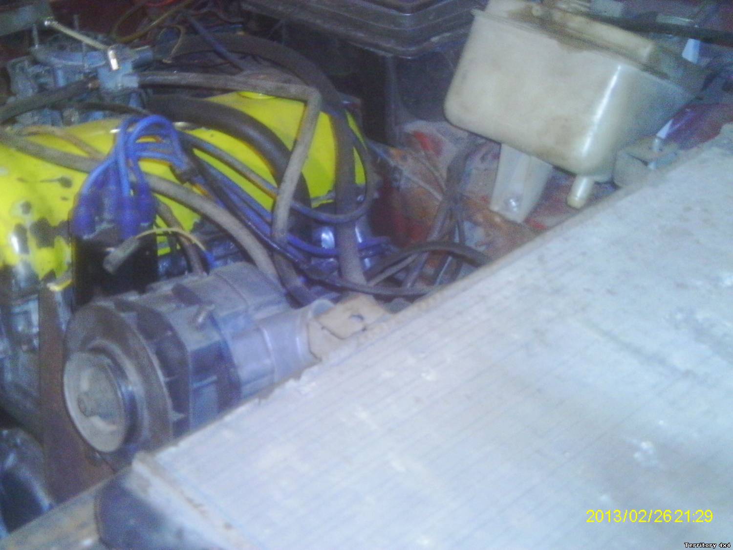

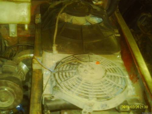

Зачетно,а где фотки радиатора,итд.Поглядеть то интересно.Диски хороши, что за марка, размер?

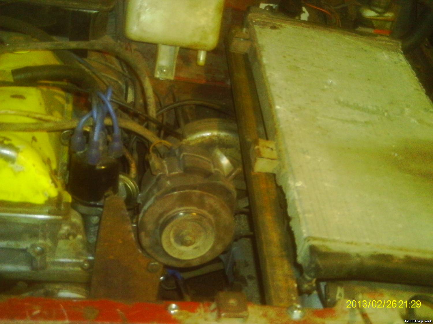

Смит68Дата: Вторник, 26.02.2013, 22:27 | Сообщение # 18

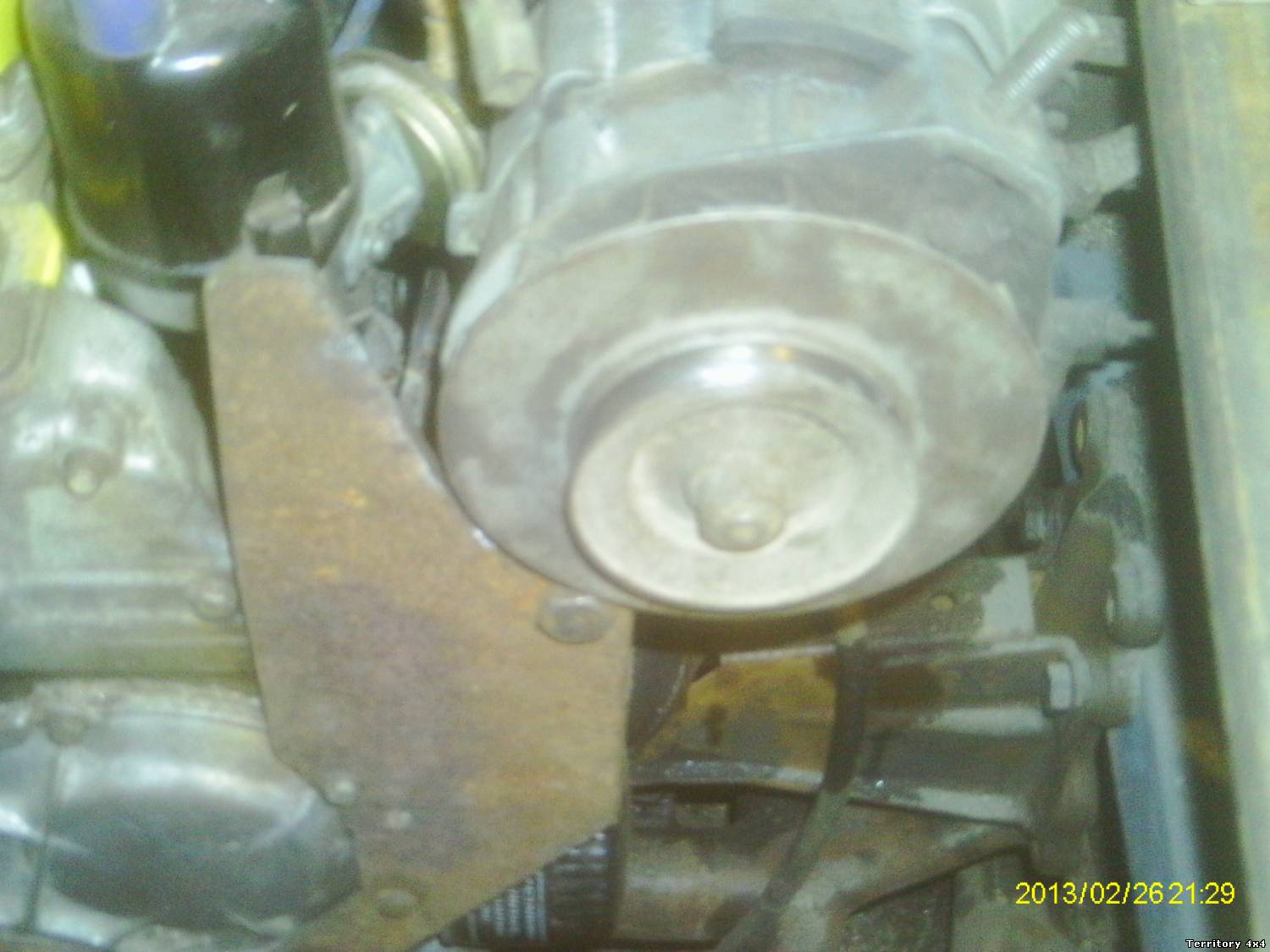

Ну извиняюсь, cry Диски Wheel помоему. размер R15 8j 5x139.7 110 прямым ходом из Екатеринбурга. Ну вот по радиатору и гене еще не зачет. так как только сегодня купил на разборке вертушки и ремень 1320х10 Фото процесса.

Диски очень интересные, давай расказывай сколько стоят? как заказать? итд.

Диски литые, стоят 2800, заказывал в Екатеринбурге ООО ЗАПАСКА доставка до Иванова 790р Предоплата 100% есть злектронная почта менеджера у которого я делал заказ, но можно просто в нете по поисковику, на все ушло дней 10.Это с оплатой и доставкой ЖЕЛДОРЭКСПЕДИЦИЯ. А вот второй вопрос очень интересный, а счего нибудь эта втулка подойдет или еще надо что то точить?

Окей зделаем. По генератору и радиатору можно ставить зачет, все крутится и греется, самое главное не воздушит, осталось с мостами разобраться никак не могу найти редукторы в Иваново на разборке больно дорого 2500 за штуку.

Ну вот по ласточке, моторчик обкатывается, радиатор не воздушит циркуляция отличная, вот только холостые плавают angry

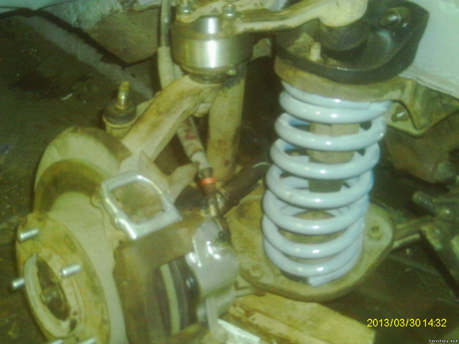

Ну вот ремонт в доме закончил, теперь продолжение, передняя подвеска , вот что у меня получается. Пружины Шнива , проставка 3см , пока так вылезу из гаража буду репетировать.

Ты имеешь в виду, пол где крепится короткая тяга? Я делаю накладку на лонж и на эту накладку креплю оба крепления, и длинной и короткой тяг, завтра фото. Да и еще передние амы на пределе, как их увеличить?
