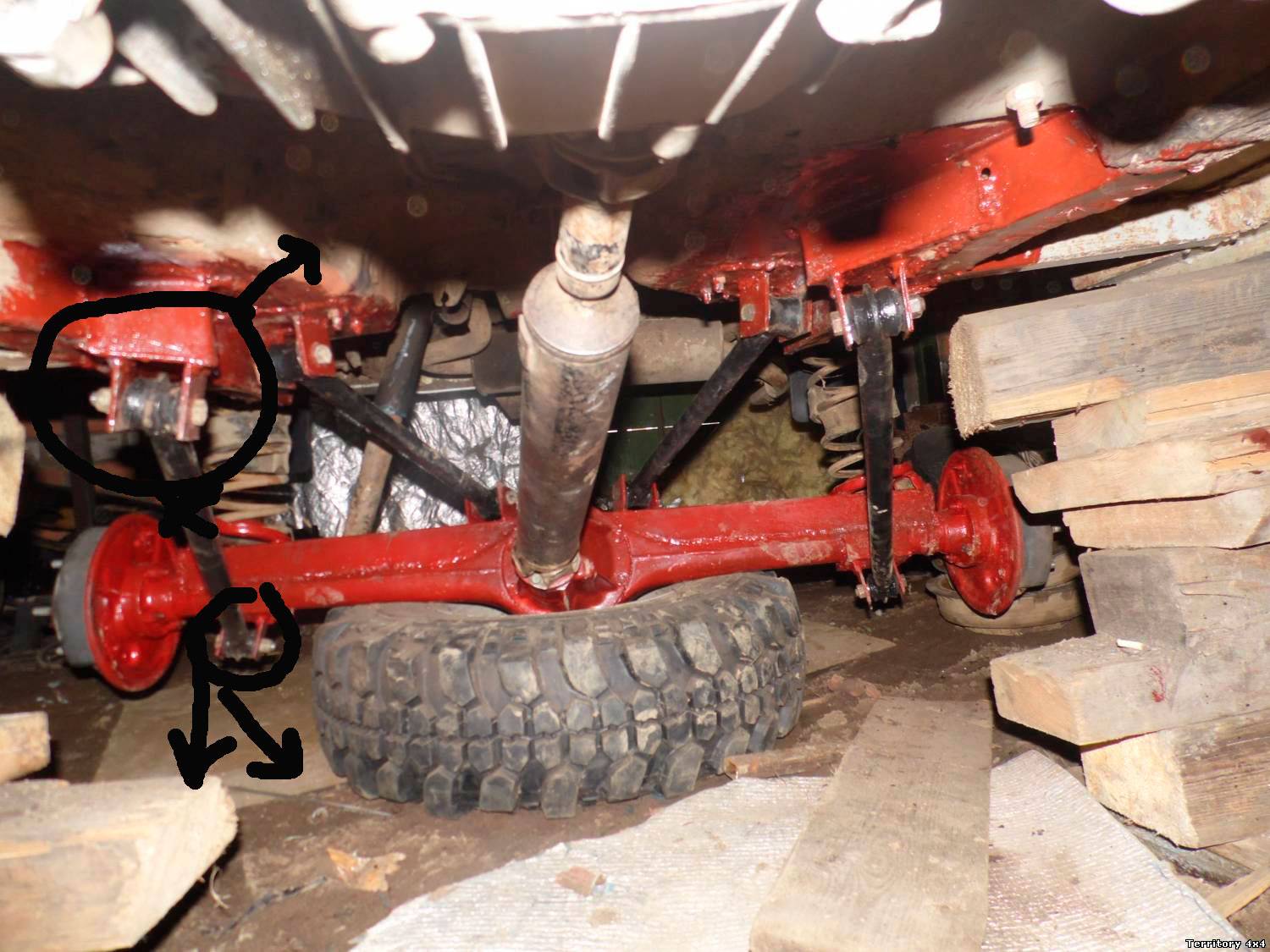

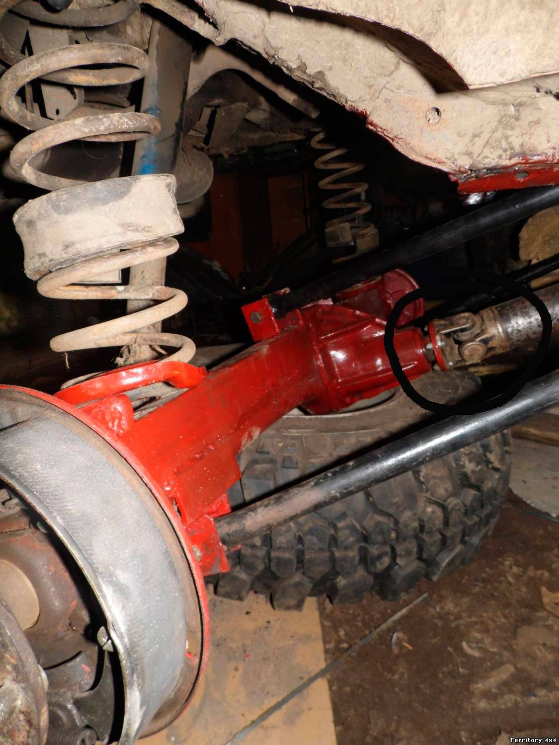

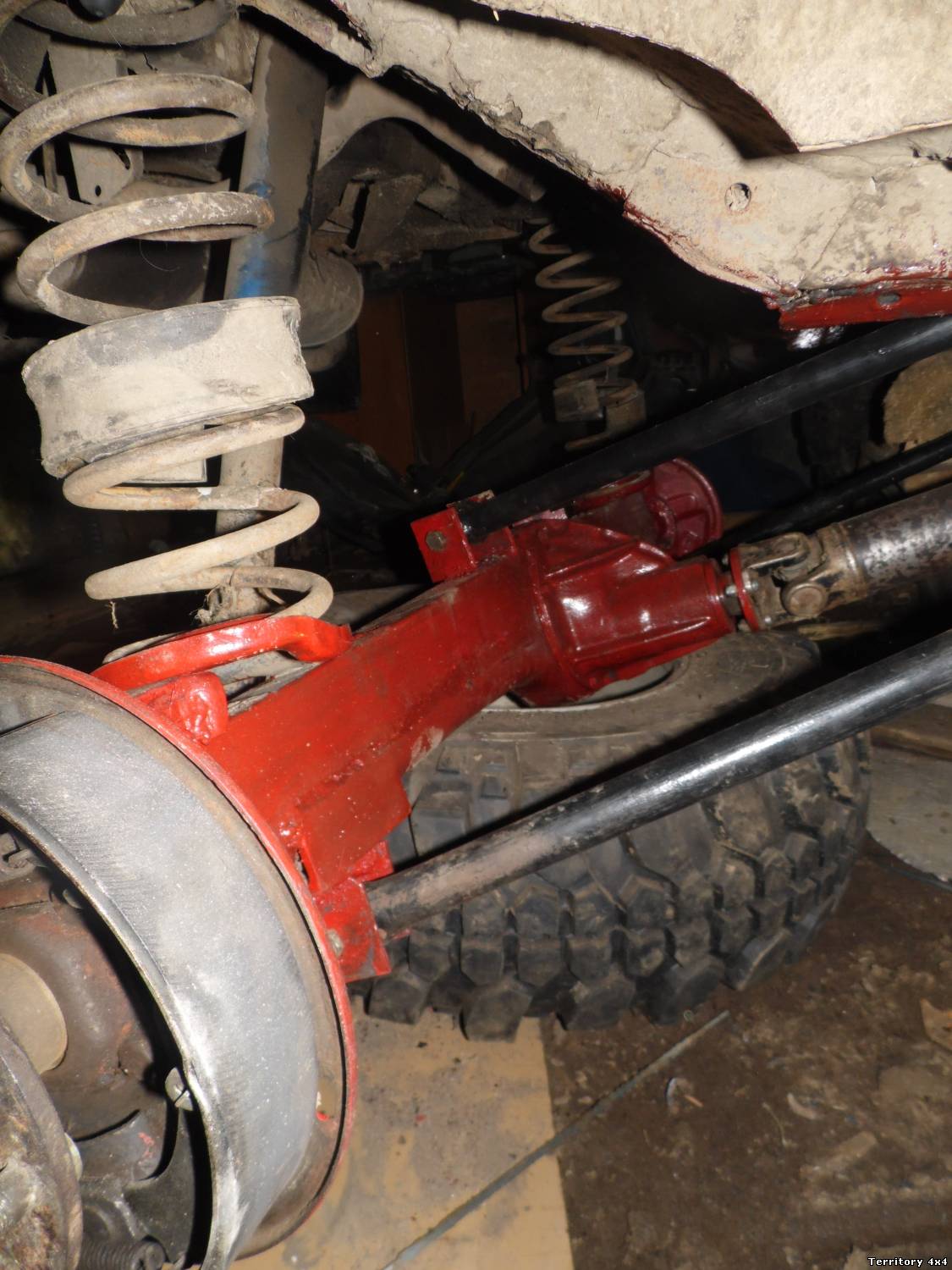

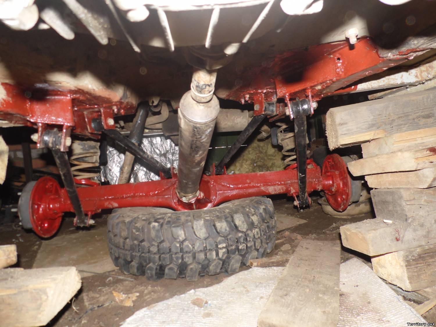

Le}{aДата: Среда, 26.02.2014, 00:34 | Сообщение # 94
Валер,либо ты так сфоткал, либо что то не так ,а именно тяги криво приварил,точнее крепление,мост опускается без особого смещение во внтрь при перекосах. У тебя тяга будет работать на излом и в будущем сломается.

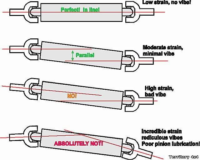

А вот это вапще зло злое,сказать почему? во первых, смотри картинку ниже, во вторых ,будет отрывать крепление амортизаторов,мост при ходе подвески будет выпрямлятся и раскачивать крепеж,болт бедет заламывать, все должно быть в плоскости.Может неправильно объяснил,но мысль думаю понятна.
И в конце все сказанного,проверь без пружин, как работает мост,положи его на отбойники и проверь есть ли зазор в кардане на шлицах,оставляй пару мм,также и на полном вылете,чтоб не разобрался кардан.Хотя с таким подходом, его тебе придется менять каждый месяц.

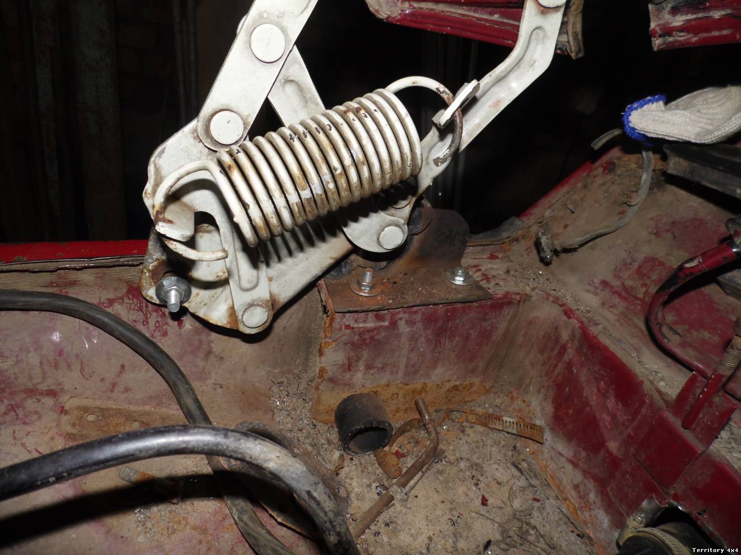

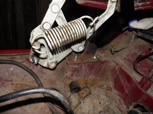

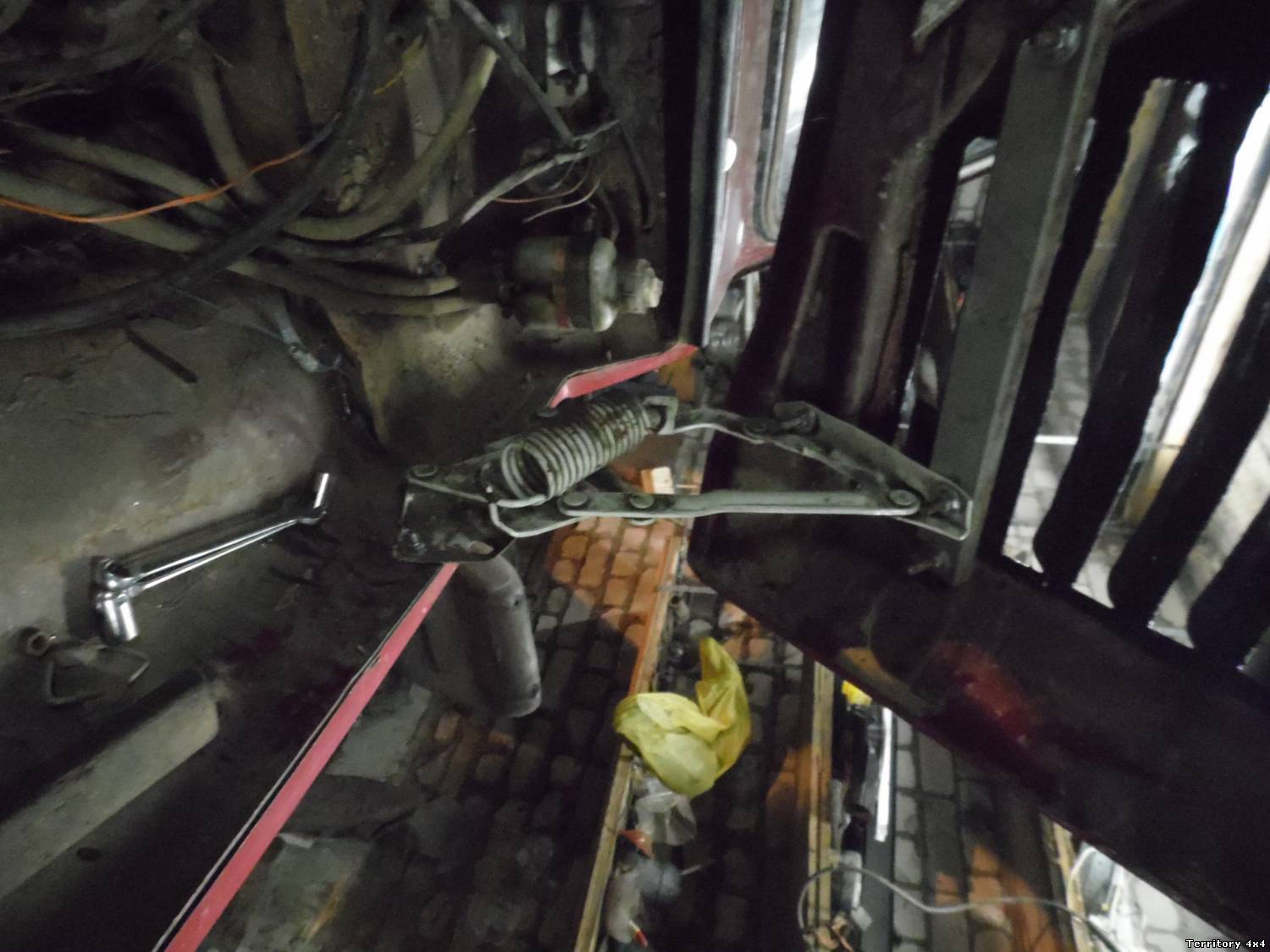

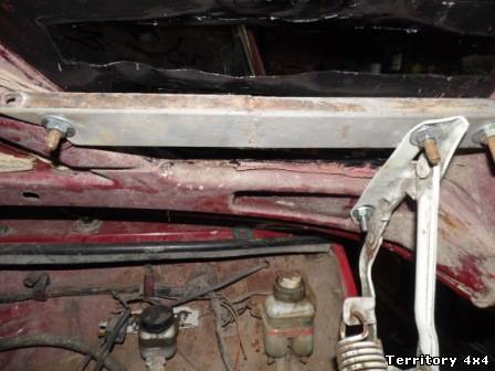

По капоту,понравилось,давно так хотел. как замок установил? сфоткай,защелка в такой конструкции предусмотрена? чтоб капот на ходу не открылся,я так на восьмерке один раз угарел на ходу,чуть подливку не пустил.

Смит68Дата: Суббота, 01.03.2014, 03:05 | Сообщение # 96
Летом были 2 мм. а сейчас 5мм . И к стати Леха не ищи то что я просил все нашол в колхозе у себя, а над мостом да косяк и совсем забыл, первый раз придерживался того фото, но думаю удлиннить нижние (длинные) тяги и все должно встать на свои места
Добавлено (27.02.2014, 23:50)
Косяк по редуктору исправил, удлинил нижние тяги на35мм , проверил ходы подвески все нормально
