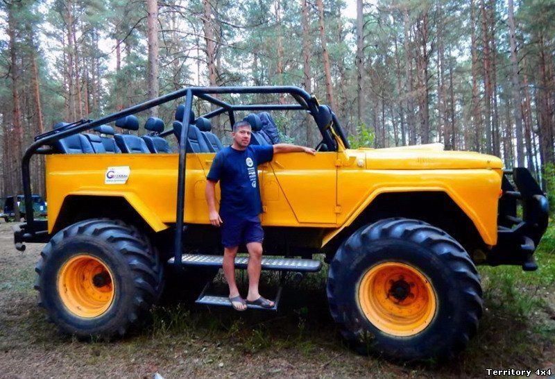

Монстр по прозвищу "Малыш"
Двигатель от фуры Scania, кузов от УАЗа, база ГАЗ 66 и кожаные электро-сиденья с обогревом от BMW - это лишь краткий список того, из чего механики клуба "Беловежские зубры" собрали своего монстра.
Добавлено (07.05.2015, 20:51)
движек у скании минимум 300 лс
Картинки или файлы к посту: 0555251.jpg (254.5 Kb)
