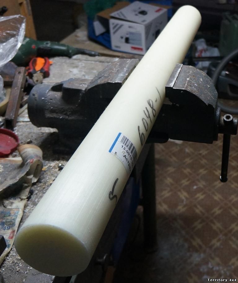

Кто в курсе, где у нас можно купить болванки капролона ?
Картинки или файлы к посту: 9962213.jpg (113.9 Kb)
Vladimir1981Дата: Вторник, 02.12.2014, 09:33 | Сообщение # 15
Сообщений: 51
А адаптировать УАЗовский лифт комплект не проще? Чет, мне кажется такую болванку заказывать где то придется.
