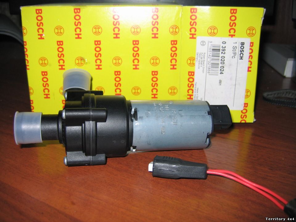

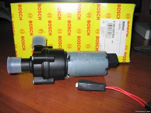

Валер ездил вчера весь день по работе, задницу отморозил. Хреново греет печка. Не знаю почему, но не хватает мощности помпе, что бы прокачать ОЖ на малый круг (передняяя печка) + большой круг (задняя печка). Стоишь на месте, обороты выше 2000 тогда норм все, с воздуховода горячий воздух. Обороты 700-1000 - воздух чуть теплый. Хотя патрубки на печь горячие всегда. Вот и решил поставить помпу, что бы принудительно качало, как только печка включается. Многие так на Пыжи делают. Промывка радиатора печки успехов не принесла. Новый брать - оригинал около 15 тыщ, катай подешевле , но ну нафиг.

Купи импортную,она меньше жрет и больше производительность у меня на русской вебасте (Бинар 5 д) на грузовике, была родная Эллара(газелевская)С нови текла и шумела,потом скрипела потом сдохла в сильный мороз, я потом бош поставил по цене 1200р когда за газлопомпу просили 1300р не пожалел,сейчаз вин код не найду,давно уже было, погугли на Тему Бинар 5д там найдешь .
supercrossДата: Пятница, 23.01.2015, 09:49 | Сообщение # 49
Бери бошевскую. Ниши текут и клинят.

KritiK88Дата: Пятница, 23.01.2015, 10:04 | Сообщение # 50
Правильно говорят, бери бош. Газелевскую ставил себе на классику, через полтора года начала подкапывать. И это при том, что включал я ее не часто.

supercross, Да она и есть,картинка по памяти вроде та-же )))Фишка от Жигулей подходит я покупал в Ромашке на Ташкенской вроде от форсунок,точно не помню ,прям сней к продоцу и примерял.
Поглядел цену BOSCH 0392020024 Электрическая водяная помпа (дополнительная) 2115,59р.

Кроссмен, Много на форуме перечитал. Так и есть, забит радиатор. Или же снимать, распаивать (делать буду когда тепло будет), или же ставить помпу. На паджеро форуме все пишут что помпа всем помогает.... Да и мне поможет, потому что если обороты даем выше 2000 (помпа гонит антифриз быстрее), то из дефлекторов дует горячий. А так, поставлю помпу убью двух зайцев. Отложу на время чистку радиатора передней печки + увеличу давление на заднюю печь.
